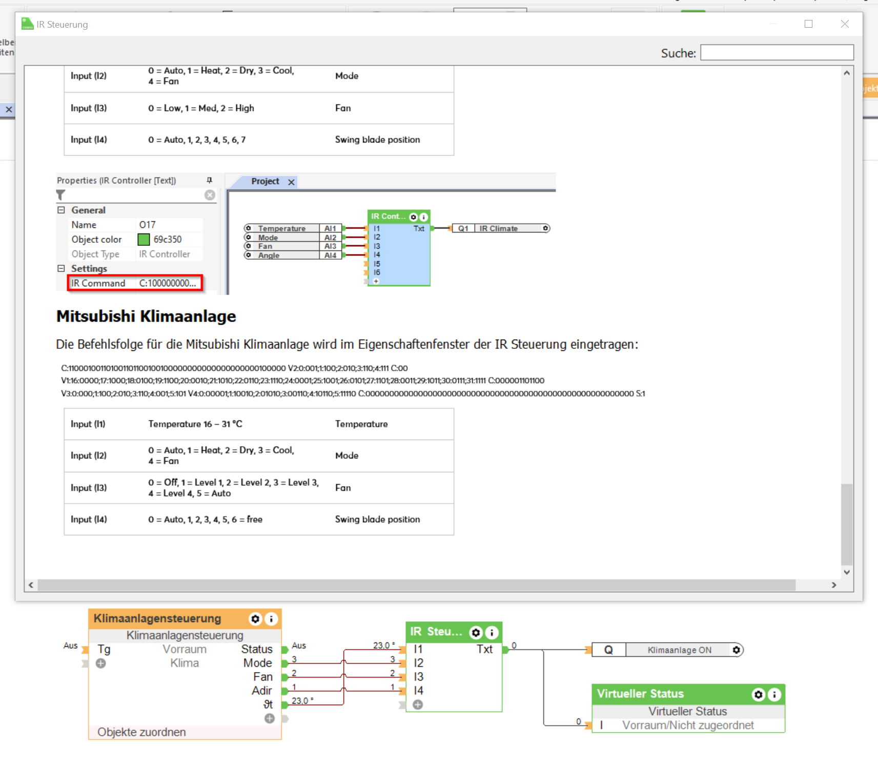

    ich möchte gerne über den Klimaanlagensteuerung-Baustein über den IR Steuerung-Baustein eine Saunier Duval SDH 17-025 NW Klimaanlage steuern.
    Ich habe mir die verschiedenen IR-Befehle eingelernt und im IR Steuerung-Baustein den "Loxone IR-Befehl" zusammengestellt.
    Danach habe ich den Klimaanlagensteuerung-Baustein mit dem IR Steuerung-Baustein verbunden. In der Live View sehe ich auch Werte vom Klima-Baustein zum IR-Baustein, aber der IR Steuerung Baustein gibt immer 0 aus. Woran kann das liegen?
Ansichten: 201
Größe: 311,0 KB
    So sieht ein Befehl von der Fernbedienung aus (ON): 03010000000000000001000001000000000000000000010000 00000000010001000001000200000000000000000000000000 0100000000000000000000000000000001010002
    Mein IR-Befehl sieht so aus: C:030 V2:1:000010100;2:001000101;3:100000100;4:101000100 C:0000000 V1:16:0000000;17:1000000;18:0010000;19:1010000;20: 0000100;21:1000100;22:0010100;23:1010100;24:00000B in 01;25:1000001;26:0010001;27:1010001;28:0000101 C:000000000000000000010100000000000100010000010002 00000000000000000000000000010000000000000000000000 0000000 S:1 C:2
    Den Befehl habe ich selbst zusammengestellt, nachdem ich so ziemlich alle Tastenkombinationen eingelsen habe. Bei der Prüfsumme bin ich mir nicht ganz sicher wie ich herausfinde ob es Variante 1 oder 2 ist. ​
    Wenn mir jemand weiterhelfen kann wäre ich euch sehr dankbar!
