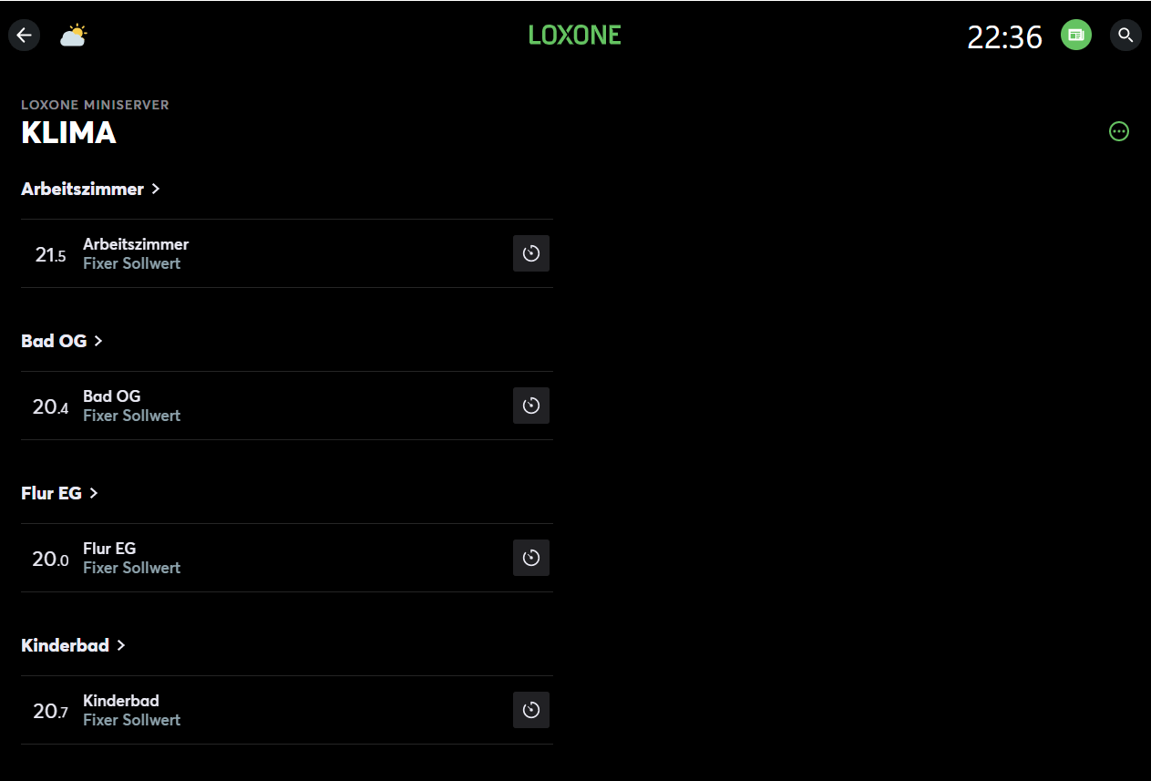

    HI,
    ich hatte bis vor kurzem unter Kategorie "Klima" alle Temperaturen auf dem Tablet nebeneinander angezeigt. Darunter waren Sie dann nochmal als Liste nach Räumen sortiert. Leider ist diese Ansicht weg und ich sehe nur noch die Sortierung nach Räumen.
    Hat hier einer eine Idee wie ich das wieder hinbekomme?
    Hier die Ansicht wie Sie jetzt dargestellt wird.

  • Bogenhaus
    • 24.05.2020
    • 294
    im oberen Bereich werden Objekte jeweils angezeigt wenn diese als Favoriten kennzeichnet sind
    scheint als ob dir das abhanden gekommen ist
    • Spliph
      • 21.09.2024
      • 24
      Wenn ich Sie in der Config als Favorit konfiguriere erscheinen Sie aber auch im Reiter "Favoriten". Das war vorher nicht so... Muss also irgendwie anders gegangen sein...
      Ich hab gelesen das wenn eine Bewertung vorliegt, die Objekte als Kacheln dargestellt werden. Ich glaube das ist das was ich möchte. aber leider funktioniert es nicht...

      • mister-dj
        mister-dj kommentierte
        als Gedanke:
        - Es ist ein Unterschied ob du "Zu Favoriten Tab hinzufügen" oder "Zu Kategorie Favoriten hinzufügen" wählst.
    • Bogenhaus
      • 24.05.2020
      • 294
      ich hab nur die Bewertung mit den Sternen, aber nicht den „als Favorit anziehen“
