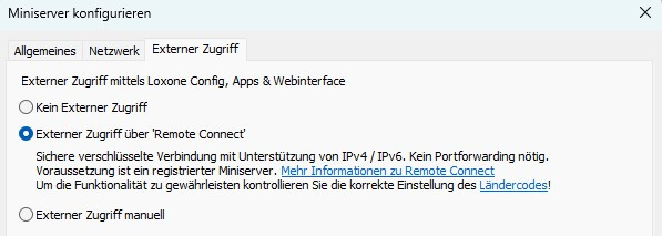

              Wir haben den externen Zugriff konfiguriert, das funktioniert problemlos mit dem iPhone.
Name: Screenshot 2025-01-29 072031.jpg
Ansichten: 678
Größe: 36,1 KB
              Einmal eingetragen, und läuft. Schaltet sofort automatisch um.
              App neu installieren, oder Cache löschen hat auch nicht geholfen?
