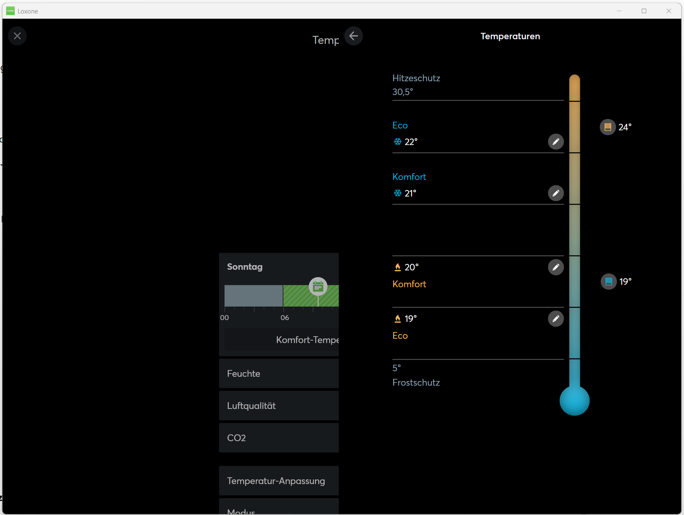

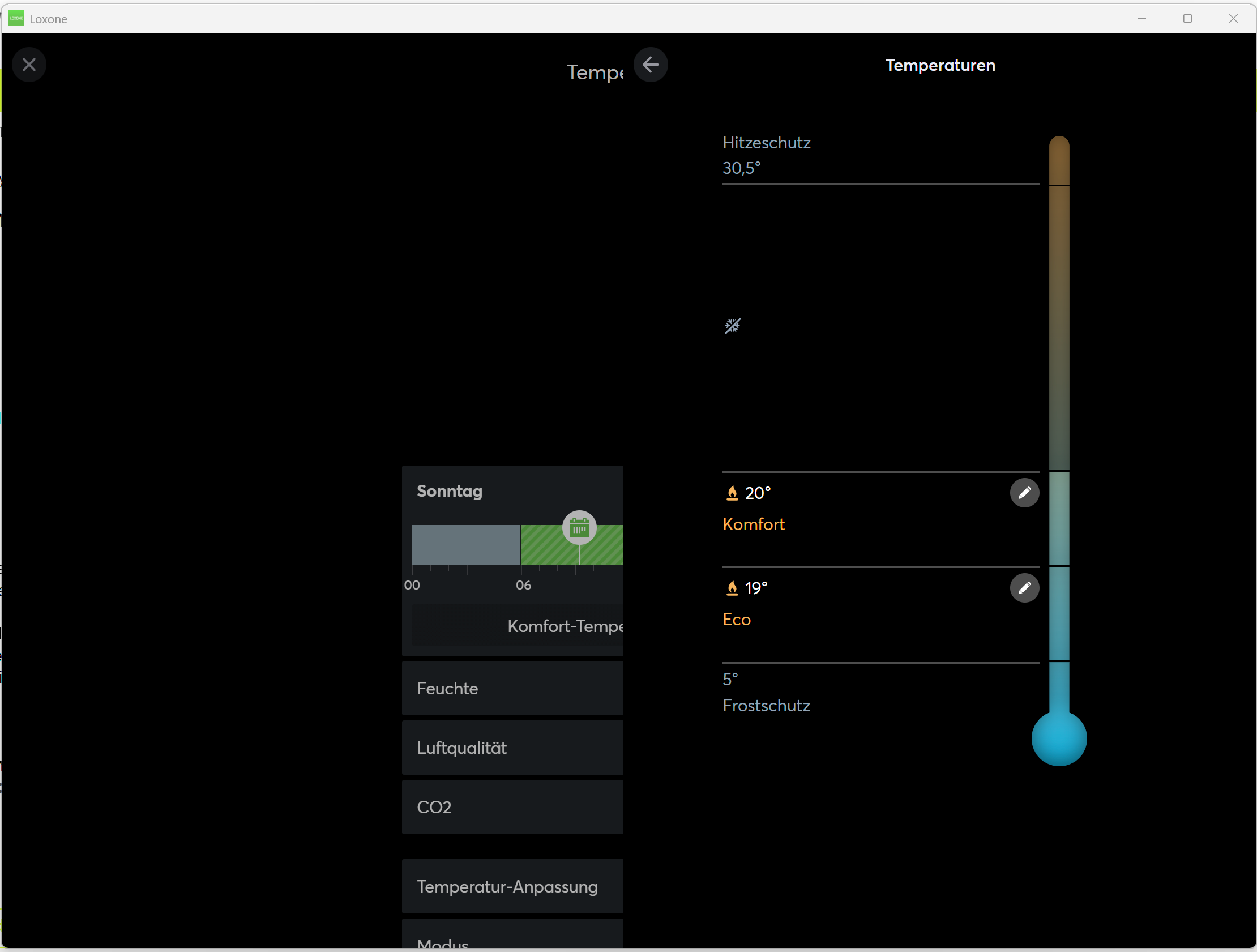

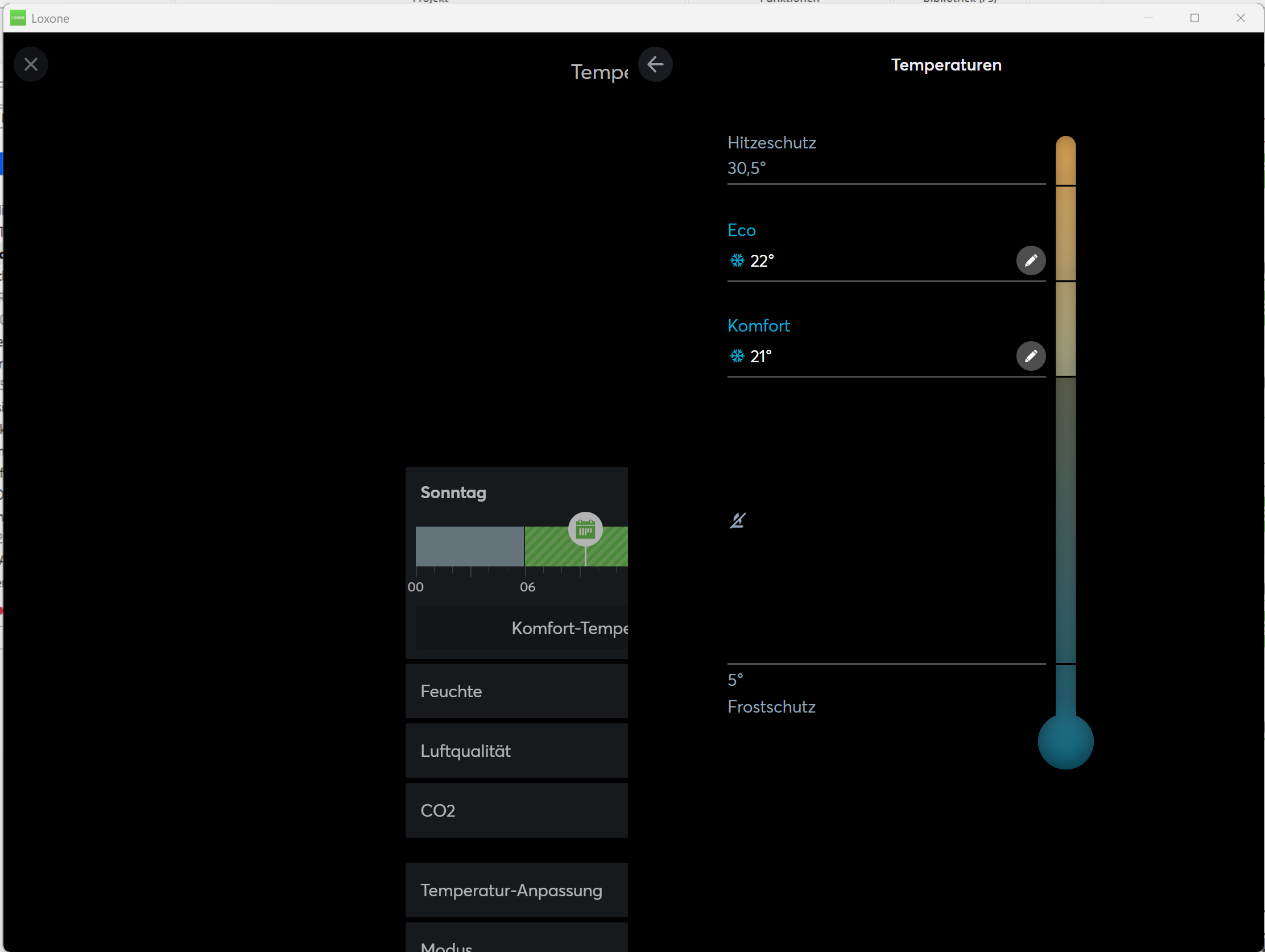

    Ich habe beim Loxone-Support vor längerer Zeit ein Ticket geöffnet. Dabei geht es Phänomen, dass die im Baustein Heiz- und Kühlsteuerung angezeigten Räume bzgl. der effektiven Anforderung (Kühlen, Heizen, Heizanforderung und Kühlanforderung) in bestimmten Situationen nicht korrekt angezeigt/zugeordnet werden.
    Gemäss Auskunft sollte das Problem in der aktuellen Version behoben sein; ich möchte testen. Entsprechend habe ich mir die soeben die neuste Beta 15.5.1.21 eingespielt. Auf den ersten Blick schien das Problem nicht gefixt zu sein. Als ich jedoch Versuchsweise in einem Raum den Baustein Intelligente Raumregelung neu hinzugefügt, konfiguriert und getestet habe, scheint das Phänomen gefixt zu sein. Sprich ich müsste nun in sämtlichen Räumen die entsprechenden Bausteine ersetzen.
    Kann mir jemand der die Beta 15.5.1.21 eingespielt hat, bestätigen ob er/sie auch die Bausteine neu hinzufügen müsste? (Man achte auf die Sektionen; während beim bisherigen Baustein keine Sektion ausgeblendet wird, wird beim neuen Baustein eine Sektion (Kühlen / Heizen) ausgeblendet.
    Anzeige in der Loxone-App, wenn "nur Heizen" aktiv ist:
    bisheriger Baustein:

    neu hinzugefügter Baustein:
    Klicke auf die Grafik für eine vergrößerte Ansicht  Name: Nur Heizen erlaubt - neu.png Ansichten: 0 Größe: 136,5 KB ID: 453447
    Anzeige in der Loxone-App, wenn "nur Kühlen" aktiv ist:
    Klicke auf die Grafik für eine vergrößerte Ansicht  Name: Nur Kühlen erlaubt - bisher.png Ansichten: 0 Größe: 171,4 KB ID: 453448
    Klicke auf die Grafik für eine vergrößerte Ansicht  Name: Nur Kühlen erlaubt - neu.png Ansichten: 0 Größe: 146,0 KB ID: 453449

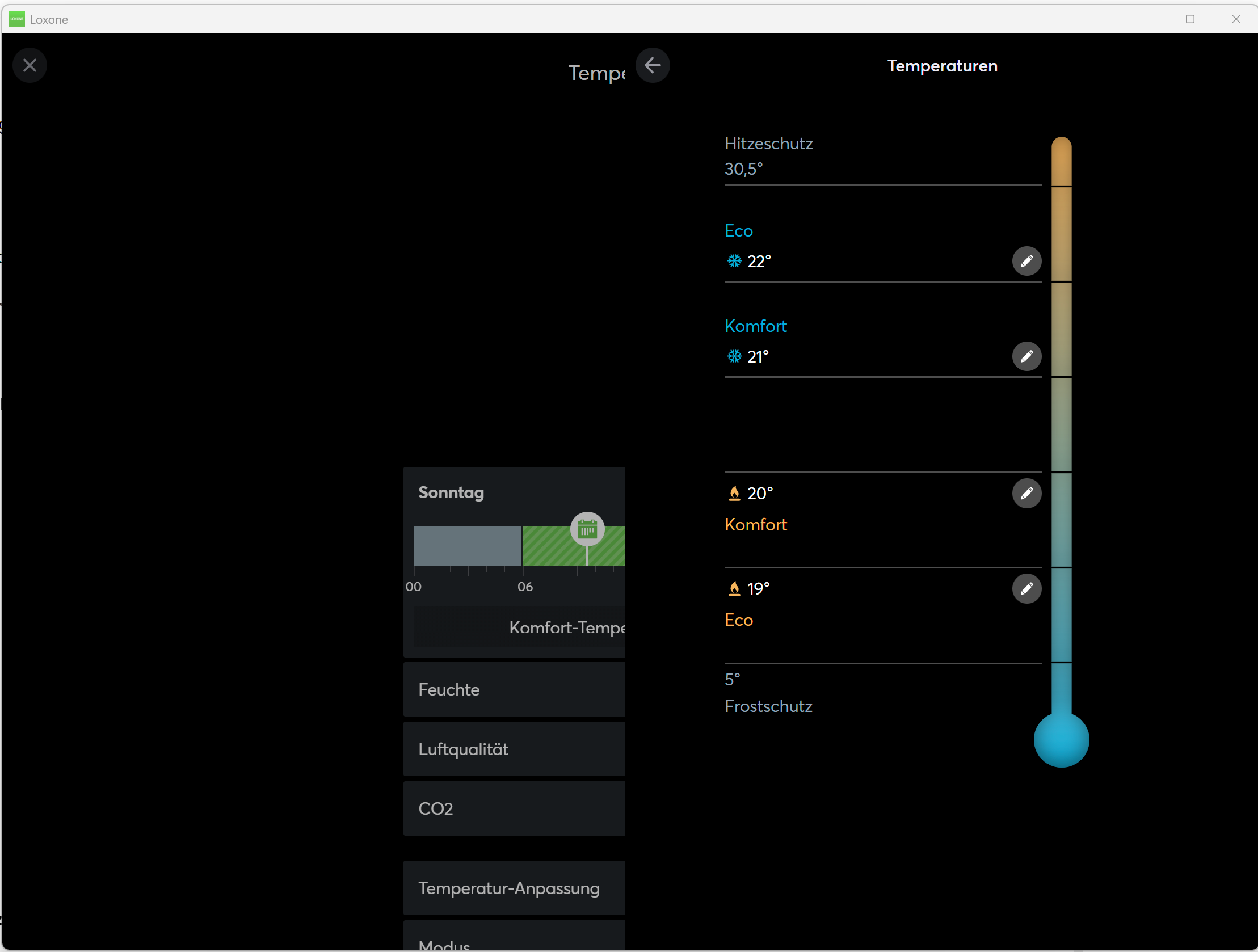

    Und dann ist mir soeben noch folgenden Punkt (ich glaub ein neuer Bug) aufgefallen:
    Die Temperaturpunkte für die Jalousien - für die Temperaturunterstützung - sind weg. Selbst wenn "Kühlen und Heizen" aktiv sind, dann gibt es sie nicht mehr (oder kommen nicht mehr zum Vorschein)
    Klicke auf die Grafik für eine vergrößerte Ansicht  Name: Kühlen und Heizen aktiv - bisher.png Ansichten: 0 Größe: 158,6 KB ID: 453451
    neuer Baustein:
    Klicke auf die Grafik für eine vergrößerte Ansicht  Name: Kühlen und Heizen aktiv - neu.png Ansichten: 10 Größe: 150,9 KB ID: 453454
    So oder so werde ich dies über mein Ticket beim Loxone-Support rückspeisen. Kann mir jedoch jemand, der die 15.5.1.21 (Beta) bereits eingespielt hat, das Phänomen bestätigen?

      • 4581
      Nein dazu gibt es auch keinen Anlass nur weil man jetzt auf die Temperatur klicken muss um zu den Einstellungen zu kommen!
      Keine Ahnung warum ich jetzt meine Bausteine ersetzen soll nur weil du da ein Problem hast.
