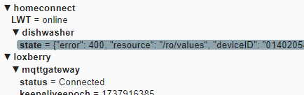

    Hier ein Auszug von mqtt explorer:
    {"error": 400, "resource": "/ro/values", "deviceID": "...", "eNumber": "...", "brand": "BOSCH", "vib": "SBV6ZCX16E", ... "RemainingProgramTime": 1920, ...}
    Die Werte werden aber anscheinend nicht einzeln, sondern als Gesamt-String übertragen (siehe Bild von mqtt explorer)?

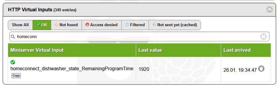

    Der broker scheint aber dennoch die einzelnen Einträge auswerten zu können:

    Bei Loxone kommt dann beim Virtuellen Eingang "homeconnect_dishwasher_state_RemainingProgramTime " nix und beim Virtuellen Texteingang mit gleichem Namen lediglich die aktuelle Restlaufzeit als Text an, also z.B. "1920".

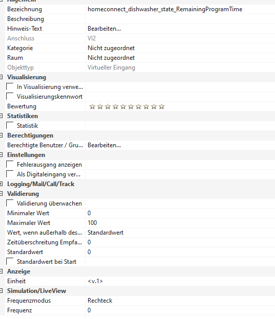

      Hier die Konfiguration des Virtuellen Eingangs
      Klicke auf die Grafik für eine vergrößerte Ansicht  Name: grafik.png Ansichten: 0 Größe: 29,2 KB ID: 453519
      Hier der Virtuelle Eingang (rot) und der Virtuelle Texteingang. Ich habe die Bezeichnung stets aus dem broker per copy/paste übertragen, damit es keine typos gibt:

          Wohl bei "Validierung überwachen" den maximalen Wert anpassen / erhöhen.
          Auch wenn der Haken nicht drin ist. Der Haken gibt wohl nur an ob man auch eine System-Benachrichtigung bekommt.

            Vielen Dank, darüber habe ich es in den Griff bekommen.
            Ich habe die Validierungswerte angepasst. Daraufhin tauchten nun auch beim Virtuellen Eingang Werte auf - allerdings falsche, die sich auch nicht veränderten. Zudem waren die Eingänge weiterhin rot markiert.
            Daraufhin habe ich mal alle Virtuellen Eingänge bis auf einen gelöscht (da die ja alle parallel die gleiche Bezeichnung hatten). Seit dem klappt es. Der Virtuelle Eingang zeigt nun die Werte korrekt an und der Eingang wird auch nicht rot markiert. Anscheinend hatten die verschiedenen Eingänge, die auf die gleiche Bezeichnung "zugreifen" verwirrt.
            Danke für die Unterstützung!
