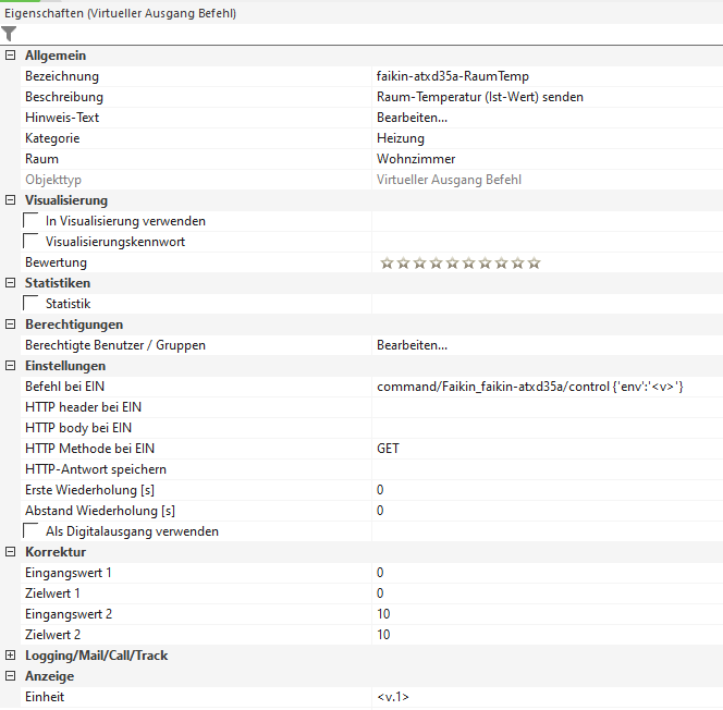

    ich habe eine Splitklima von Daikin in Betrieb genommen.
    Jetzt möchte ich diese AC in meine Steuerung integrieren.
    Hierfür habe ich das Klimagerät um dieses Open-Source-Modul erweitert: ESP32-Faikin
    Mit diesem Modul kann das Klimagerät vollständig über WebUI oder MQTT gesteuert werden.
    Zur Messung der Raumtemperatur habe ich ein weiteres Zusatzgerät im Einsatz: Shelly H&T Gen3
    Auch dieses Gerät kommuniziert via MQTT.
    Im ersten Schritt der Integration möchte ich die Raumtemperatur, gemessen vom Zusatzgerät, per MQTT an das Faikin-Modul übermitteln.
    Lt. Entwickler des Faikin-Moduls muss hierfür der Befehl command/DEVICETOPIC/control {"env":"<current temp reading>"} hinreichend oft (alle 30sec) ausgeführt werden.
    Nach meinem Verständnis muss ich in Loxone einen Virtuellen Ausgang Befehl erstellen. Dieser sieht aktuell so aus:
Ansichten: 442
Größe: 32,4 KB
    Zusätzlich muss ich den Wert der Temperatur als Virtuellen Eingang anlegen; dies habe ich bereits erfolgreich durch Import der entsprechenden Vorlage erledigt.
    Welche zusätzlichen Schritte sind notwendig, um die regelmäßige Übermittlung der Temperatur umzusetzen?

    Hi, did you manage to move forward with the integration of Faikin into Loxone? I just got Faikin working in two units, I can control them using HTTP commands, but I would like to get information from external temperature sensors into them. I'd hate to go to MQTT, but if I can't do otherwise I'll have to get Loxberry working.
