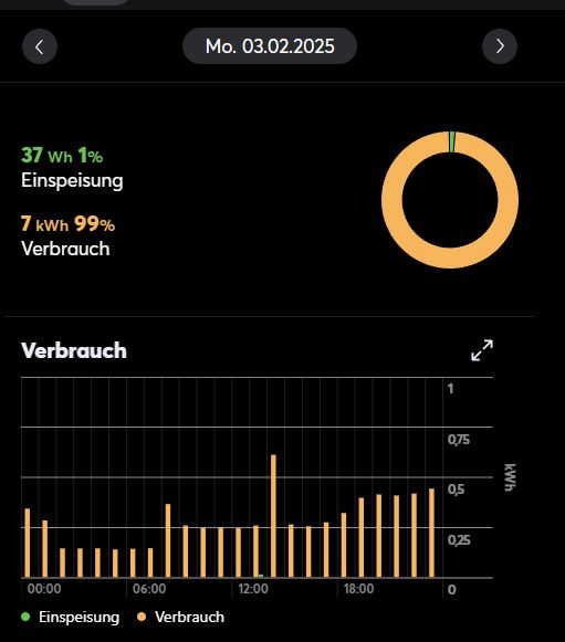

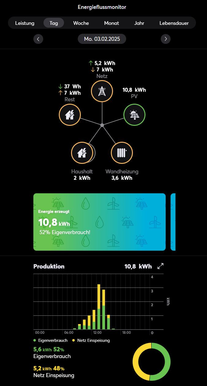

    nachdem ich den Energieflussmonitor nun endlich zum Laufen gebracht habe - es scheiterte an Zählerbausteinen die einfach nicht gezählt haben und neu angelegt werden mussten - bleibt noch ein Fragezeichen bei der Darstellung des Rests, hier wird mir nämlich eine minimale Einspeisung angezeigt. Meinem Verständnis nach sollte das ein reiner Verbraucher sein.
    So sieht das in der App aus:

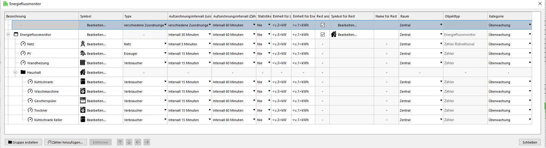

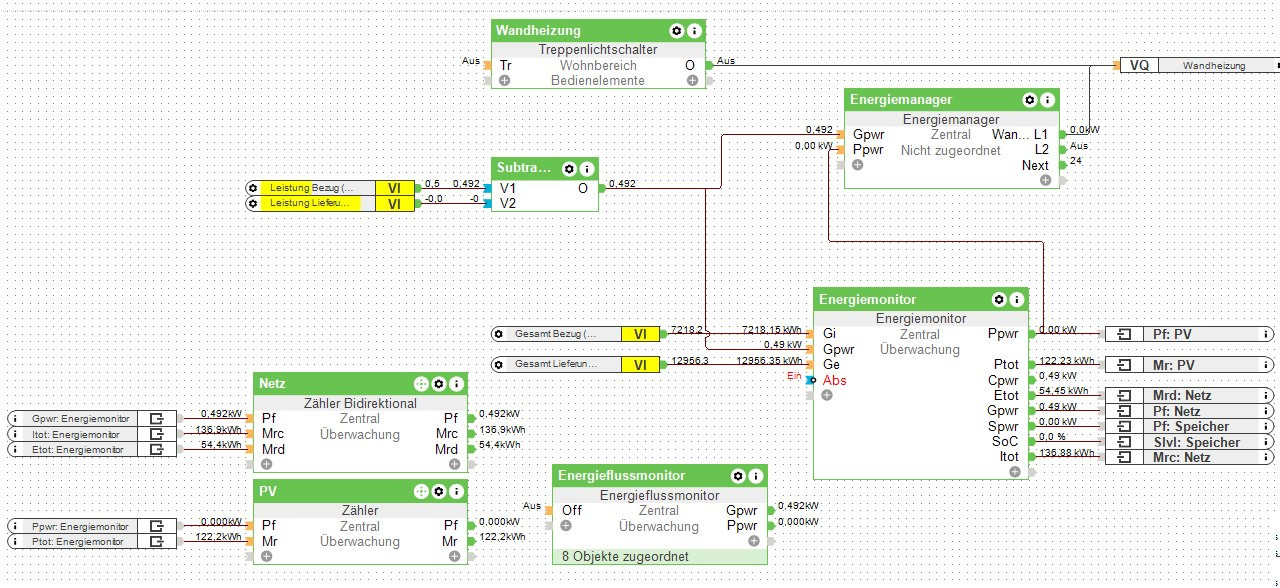

    Auszug aus der Config:
Ansichten: 256
Größe: 348,4 KB
Ansichten: 251
Größe: 223,9 KB
    Hat jemand eine Idee woran das liegen könnte? Vielen Dank!

        Egal wie wird da aber immer ein Wert als Einspeisung angezeigt, da die Werte der verschiedenen Zähler nie 100 % gleichzeitig aktualisiert werden.

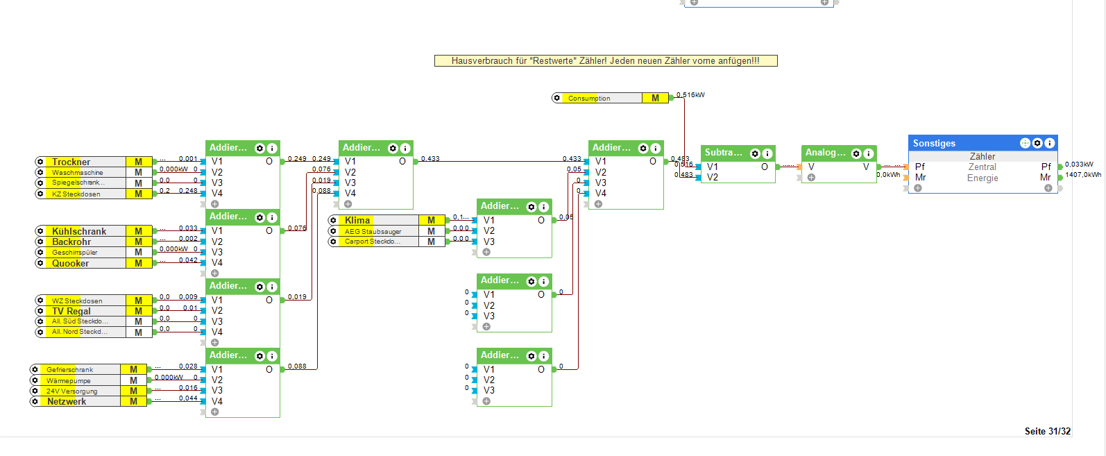

          Den Rest Zähler beim Energieflussmonitor ausschalten und diesen selber berechnen. Seither keine Probleme das eine Einspeisung angezeigt wird oder Utopische Werte vorkommen.
          Du Addierst jeden Zähler und ziehst diesen Wert dann von deinem Hausverbrauch ab. Danach schränke ich den Wert noch ein von 0-10kw, da ich weiß das ich beim Rest nie mehr als 10kw zusammenbekomme. Diesen Wert dann auf einen eigenen Zähler, hier bei mir ist es der Sonstige.

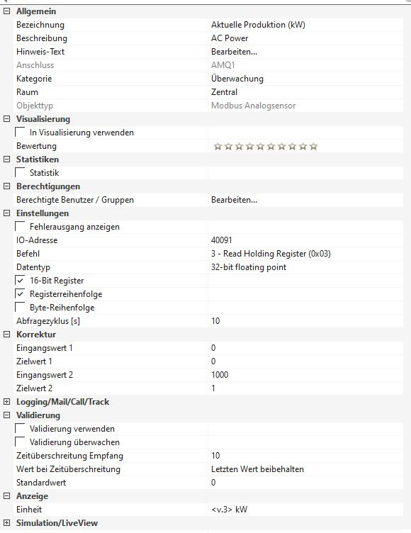

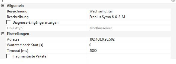

            Habe nun den Fronius per Modbus eingebunden, funktioniert soweit wunderbar. Die aktuelle Produktion frage ich alle 10 Sekunden ab, die Gesamtproduktion alle 60 Sekunden. Interessanterweise kommen bei aktiviertem "Validierung überwachen" ständig Benachrichtigungen, dass die Sensoren keine Werte liefern. Kann ich aber über die Liveview nicht nachvollziehen. Die Intervalle sind groß genug und die Timeouts ebenso (4000ms im Modbusserver und 10 bzw. 60 Sekunden bei den Sensoren).

              Sofern du einen Miniserver Gen2 hast, würde ich Timeout kleiner einstellen. 1000-1500 müsste da vollkommen reichen.
              Sofern ich das richtig sehe, ist im Bild die Validierung gar nicht aktiviert.
              Wenn sie verwendet wird, würde ich die Zeitüberschreitung für den Empfang in jedem Fall größer als den Abfragezyklus setzen.
            • alexd
              alexd kommentierte
              Ist ein Miniserver Go Gen2. Timeout habe ich testweise mal auf 1500 gestellt und die Zeitüberschreitung erhöht (30 bzw 120 Sekunden). Seitdem mit aktivierter Validierung keine Benachrichtigungen mehr. Vielleicht habe ich "Zeitüberschreitung Empfang" falsch verstanden - war der Annahme, dass diese kleiner als der Intervall sein sollte, damit die Abfrage beendet wird bevor die nächste Abfrage im Intervall startet. Nachdem diese Einstellung aber >= der Intervall sein muss, dürfte diese Annahme falsch sein... eher wird gemeint sein, dass der Baustein in dieser Zeit Daten empfangen muss, ist dies nicht der Fall (10s Intervall + Latenz > 10s), gibt es eine Benachrichtigung.
