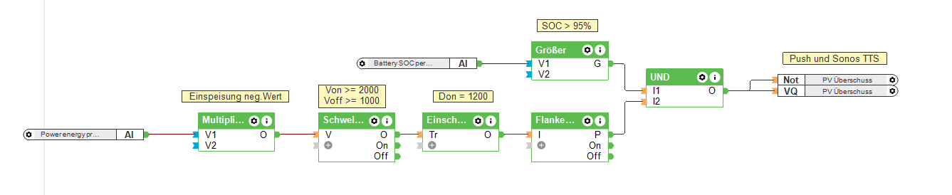

    Impuls bei EIN erst nach x Minuten
    ich möchte gerne eine kleine Logik bauen, die mich per TTS und/oder Notification darin erinnert mein E-Auto anzustecken
    Dafür möchte ich den SOC der Batterie verwenden, ob bspw. Sonne scheint und ob seit X Minuten Strom eingespeist wird. Die Werte kann ich alle abgreifen. Ich frage mich nur, ob es ein Baustein gibt, der nur dann einen Impuls sendet, wenn bspw. seit 20 Minuten eine hohe Flanke (Einspeisung > x kWh) anliegt ? Wenn es dann wieder zu einem Netzbezug kommt, sollte der timer resetted werden oder eben bei Einspeisung wieder bei 0 starten
    Wie würdet Ihr das lösen ?
    Danke im Voraus !

    Hallo asenden
    Schwellwertschalter bei dem kannst einstellen wann er auf Ein und wann auf Aus geht.
    Mit einer Einschaltverzögerung machst dann die 20 Minuten.

      Vielen Dank Lightpicture ! Hatte vorher nur mit Flankenerkennung und Einschalterzögerung probiert. Jetzt habe ich es so mit Deinem Ansatz gelöst.
