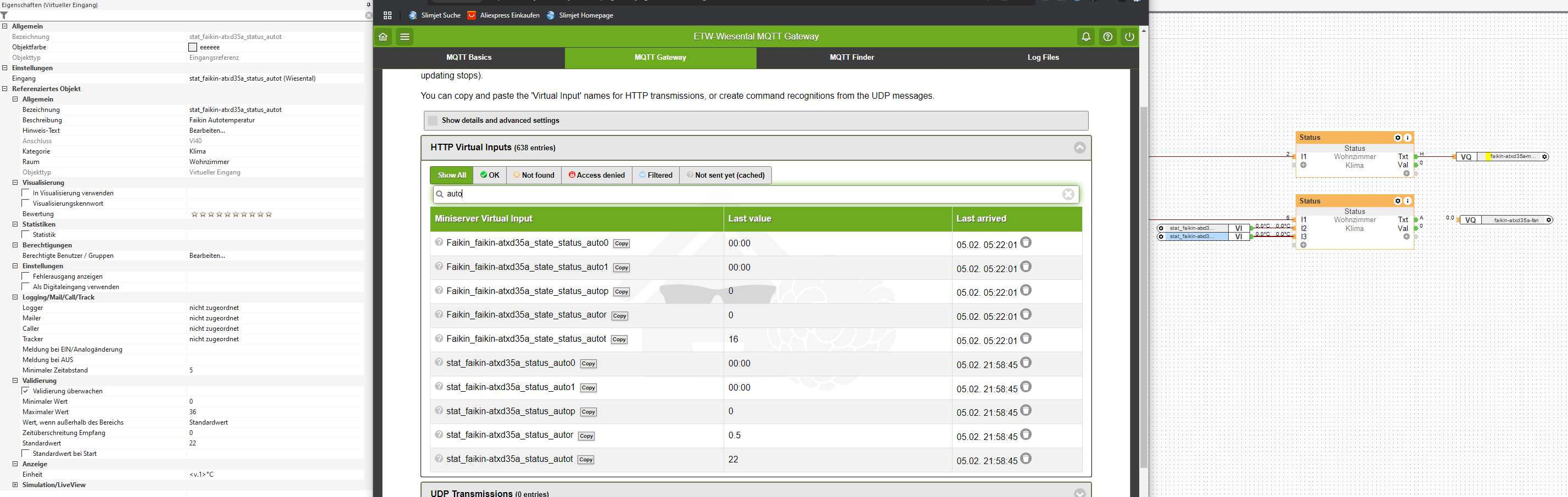

    Virtueller Eingang zeigt nicht den Wert des MQTT Brokers an
    warum wird der Wert von stat_faikin-atxd35a_status_autot nicht am Virtuellen Eingang angezeigt?

    • 7662
    Vermutlich weil er schon übertragen wurde und der MS noch nicht eingerichtet war.
    Lösche mal den Cache der Broker, dann wird er nochmal übertragen.
    Du wenn nötig den Cache für diesen Eintrag auch abschalten.

      Als Ergänzung zu hismastersvoice : Klick mal oben "show details and advanced settings an.", dann siehst Du anhand der Fehlermeldung "404", dass der Input zum Zeitpunkt der letzten Änderung nicht verfügbar war.
      Es ist wichtig, dass man weiß, dass MQTT nur geänderte Werte versendet! Einmalig kann man das Senden z.B. über den Menüpunkt "Delete cache" forcieren. Das ist häufig nach einer Neuanlage des Inputs im MS, aber auch bei jedem Neustart des MS der Fall.
      Der bessere Weg, damit Werte nach einer Config-Änderung und/oder Neustart des MS wieder übertragen werden, sollte man in der Config einen einmaligen Trigger auf einen Ausgang "Neustart" einrichten, der den "Reconnect" Befehl auslöst. Siehe hier: https://wiki.loxberry.de/konfiguration/widget_help/widget_mqtt/mqtt_gateway/mqtt_schritt_fur_schritt_loxone_mqtt#beispielnach_ einem_miniserver-neustart_das_%C3%BCbermitteln_der_aktuellen_daten_ forcieren
      Falls der Grund für das Verhalten des MQTT Brokers noch nicht klar ist: wenn alle Parameter, die im MS nicht angelegt sind (mit HTTP Error 404 - Input not available), z.B. im Sekunden- oder Minutentakt an den MS gesendet werden, dann würde der MS mit vielen unnötigen Meldungen ​geflutet werden. Insbesondere bei Plugins, wo viele Parameter von extern geliefert werden, aber nur wenige in Loxone Config eingerichtet sind, wäre das sehr ungünstig für den Betrieb.
