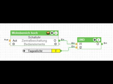

    Hallo zusammen.
    Ich habe folgendes Szenario bei mir entdeckt. Ich möchte gerne mit einer UND Verknüpfung feststellen, ob die Schaltuhr geschaltet ist und ebenfalls Tageslicht vorhanden ist. Ans Ende der Steuerung kommt dann ein Monoflop, welches die Rolladen ansteuern soll.
    Nun geschieht aber (nicht immer) bei der Speicherung der Config in den Miniserver folgendes Phänomen: Die UND Verknüpfung bleibt nicht immer bestehen und damit triggert auch das angeschlossene Monoflop immer erneut - was es nicht tun soll.
    Gibt es eine Möglichkeit das zu unterbinden, oder habe ich hier einen grundlegenden Denkfehler? Oder doch Bug in der Config?

    Hallo Breaked
    Hast du Rem aktiviert bei der Schaltuhr?

      Hi Lightpicture,
      ja, ist aktiviert.
      Wie man sieht, geht aber ja sowohl das Signal bei der Schaltuhr, als auch beim Tageslicht kurz aus , wenn ich die Config im Miniserver speichere.
        • 4076
        Warum beim Tageslicht, kann ich nicht beantworten.
        Bei der Schaltuhr dürfte es nicht passieren, wenn beim Speichern die Schaltzeit aktiv ist und Rem angehackt ist.
        • Breaked
          • 19.08.2016
          • 63
          Das war auch meine Intension dahinter. Ansonsten würde ich mal Loxone anschreiben, ggf. ja wirklich ein Bug im Baustein.
          Wobei es ja selbst bei Tageslicht nicht passieren dürfte...
          • Michael Sommer
            • 2007
            Das liegt sicherlich an der Tageslicht-Funktionalität, da bei Speicherung und Neustart die Tageslichtfunktion kurz unterbrochen wird und dann der Monoflop-Baustein neu aktiviert werden kann.
            Ich würde einfach nach dem Tageslichtmelder ein anzugsverzögertes Zeitrelais vor dem Und-Baustein dazwischenschalten. Dann erfolgt die Tagschaltung halt ein paar Sekunden später. Dieses sporadische Fehlschaltungsproblem hat sich aber damit erledigt.
            Gruß Michael
