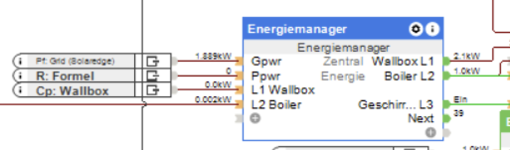

    Mein Energiemanager spinnt seit (glaube ich) heute.
    Obwohl meine PV keinen Strom mehr produziert und das Vorzeichen beim Gpwr Eingang (Grid) positiv ist (-> Es wird ins Netz exportiert) will er mein Auto mit "Überschuss aufladen" und den Boiler auf eine höhere Temperatur hochheizen usw.
    Komisch...
    Wo müsste ich nachschauen um das Problem zu finden? Müsste doch wenn die Zahl positiv ist immer alles ausschalten oder?
Name: Bildschirmfoto 2025-02-08 um 17.56.18.png
Ansichten: 273
Größe: 125,6 KB
    EDIT: Habe auf diesem Bild das Laden dann manuell pausiert, da ich das nicht wollte. Deshalb ist der L1 Eingang auf 0kW.
    Wenn ich das Laden wieder zulasse geht es wieder los. Siehe zweites Bild
    Klicke auf die Grafik für eine vergrößerte Ansicht  Name: Bildschirmfoto 2025-02-08 um 18.03.20.png Ansichten: 0 Größe: 119,2 KB ID: 454782

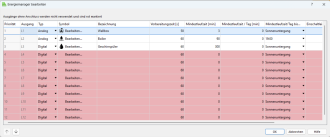

    Kann es sein dass du ein Mindestlaufzeit bis Uhrzeit xx:xx eingestellt hast?
    Mir hat es auch schon diverse Bausteine bei einem Update zerlegt und ich musste sie neu einfügen...

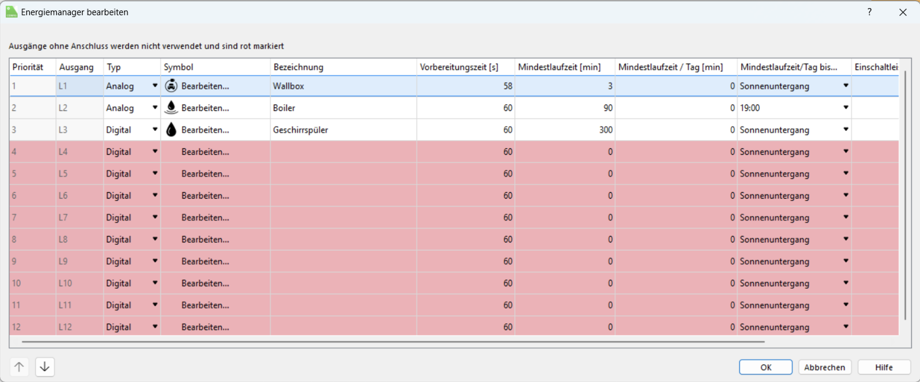

      Nein, die Mindestlaufzeit der Wallbox kann es nicht sein.
      Die ist nur auf 3min gesetzt.

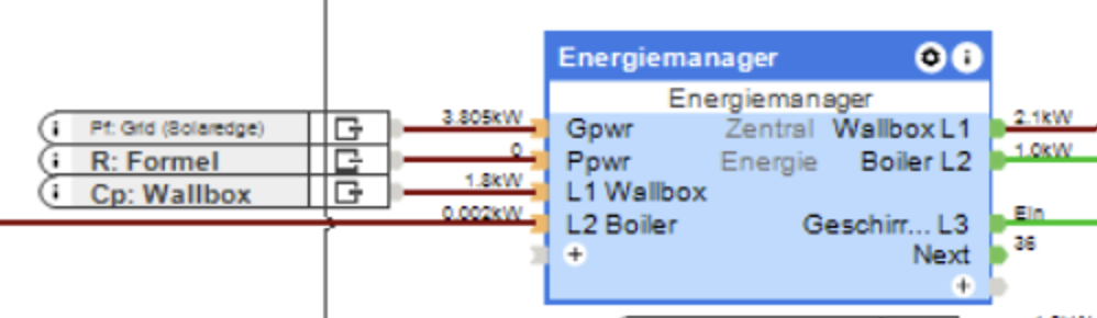

        Das Problem tritt in der Tat immer wieder einmal auf. Kann es leider nicht so ganz nachvollziehen, wann das Problem besteht. Bisher habe ich es nur Abends entdeckt, dass das Auto weiterlädt obwohl es keinen oder fast keinen Strom mehr vom Dach gibt.
        Es steht dann immer der PV Modus errechne in der Logik bspw. 2.9kW
        Hat jemand eine Idee woran das liegen könnte oder was ich überprüfen könnte um dem Problem auf die Schliche zu kommen?
        Oder soll ich den Baustein mal komplett rauslöschen aus der Config und neu die Anschlüsse anhängen und neu in den Miniserver speichern, oder bringt das nichts?
