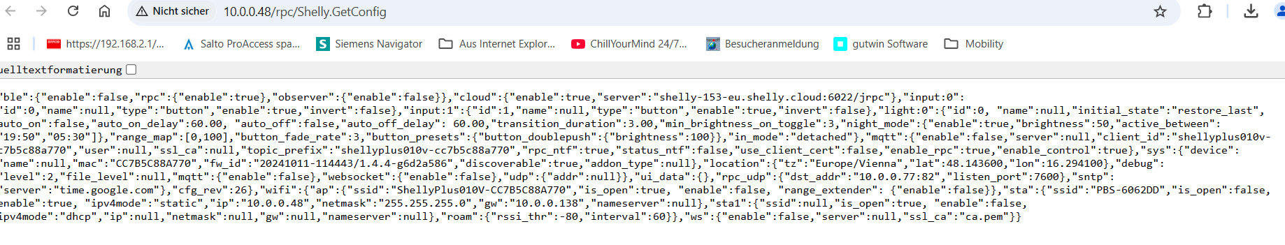

                zeig auch mal einen Shot weil wir immer wieder einen Fehler in der Shelly haben
            • Alex78
              • 19.01.2025
              • 14

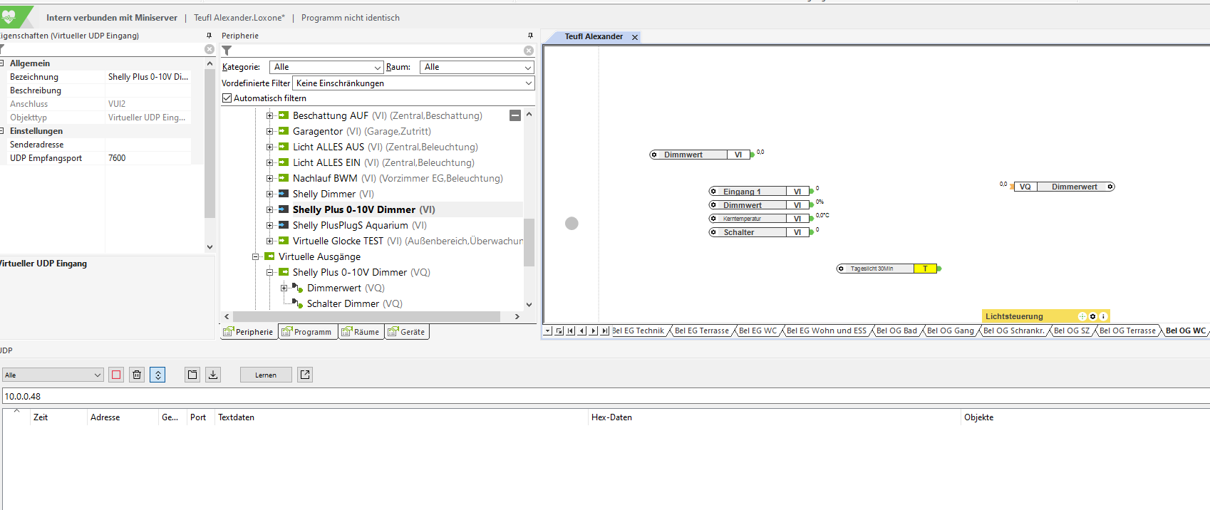

              Tut leid, etwas gedauert, habe mich dem Thema grad wieder angenommen.
              Teile auch die Screenshots. Leider hat auch die Änderung der UDP nichts gebracht. Habe jetzt die 7600 verwendet.

                • 4612
                Listening Port kannst du freilassen!
                Destination address: 10.0.0.77:7600
