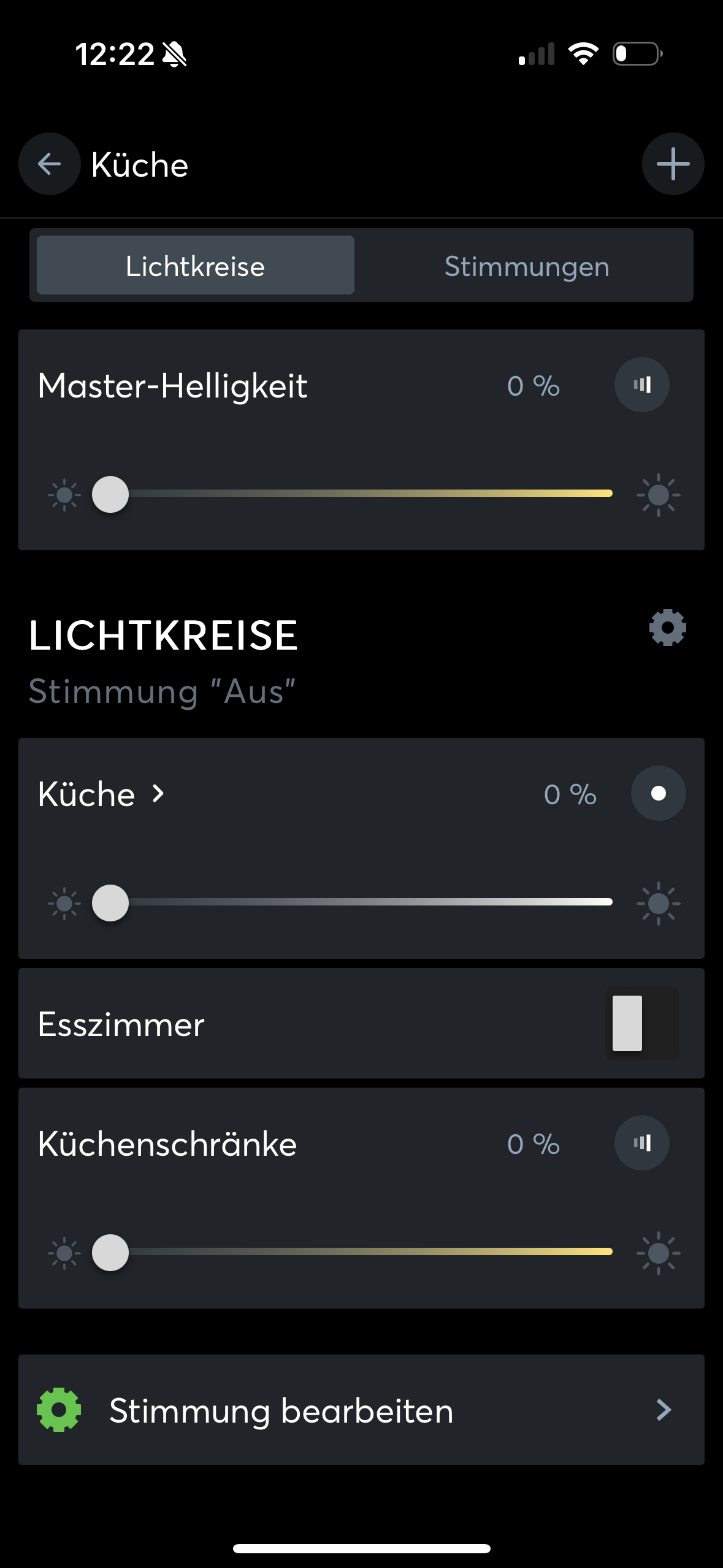

    Hallo Gemeinde, ich habe folgendes Problem, der Lichtbaustein steuert eine Phillips Lampen per Lumitech DMX, der Baustein soll auch den Aktor Ausgang der Lampe mit ein und Ausschalten, wenn ich jetzt im Lichtbaustein die Lampe auf 0 Stelle, sagt der Ausgang 0% 6500 K, wie bekomme ich den daraus ein "Ein" "aus" Signal, mit dem Status habe ich es nicht geschafft. Ich war der Meinung, dass dieses früher mal gekappt hatte und dass der Baustein bei "Aus" immer 0% 0 K ausgegeben hat, aber ich bin mir nicht 100% sicher.

    Hat da jemand einen Tipp wie man das machen kann?

    Du kannst z.B. die Helligkeit aus dem kombinierten Lumitech Ausgang anhand der verlinkten Formeln herausziehen und dann mit "größer 0" Baustein arbeiten: https://www.loxforum.com/forum/germa...761#post166761

      Super, danke, 🙏 das ist es.
