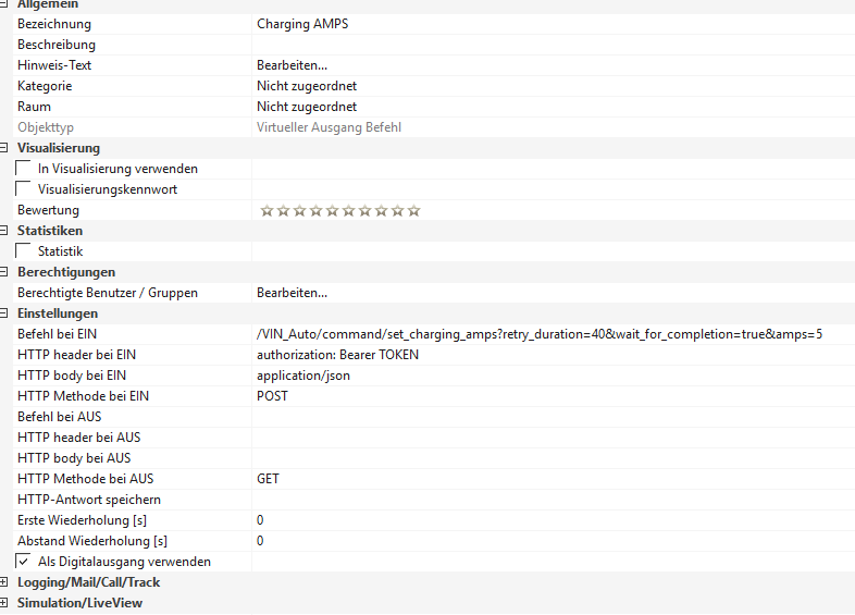

    Guten Tag,

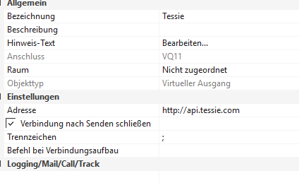

    Für die Steuerung über Loxone würde ich gern die Rest API von Tesla mittels Tessie nutzten, über die Seite funktioniert das auch alles wunderbar. Nun wollte ich mir Virtuelle Ausgänge für die verschiedenen Befehle anlegen, derzeit läuft es alles den Umweg über HomeAssistant, das würde ich jedoch gern "bereinigen".
    Nun zu meinem Problem, wie bekomm ich die Daten des CURL Befehls der API richtig hinterlegt.
    Bekomme immer HTTP Fehler, vielleicht überseh ich auch einfach etwas.
    Anbei der Befehl bzw. mein Virtueller Ausgang zum testen. (Am liebsten gleich das ich über den Stauts Baustein den PV Überschuss in die amps schreiben kann)
    POST /VIN_Auto/command/set_charging_amps?retry_duration=40&wait_for_compl etion=true&amps=6 HTTP/1.1
    Accept: application/json
    Authorization: Bearer TOKEN
    Host: api.tessie.com
    Natürlich habe ich die VIN bzw. den Token angepasst.
    Vielen Dank für eure Hilfe.
  • Christian_90
    • 11.10.2024
    • 15
    Fehler gefunden, habe das Accept beim Accept: application/json vergessen, kann geschlossen werden.

      Hi, ich sitze da auch gerade dran und versuche den Batterie Status via Tessie in Loxone einzulesen. Wie hast Du das umgesetzt?
      Dank vorab und Grüße
      Christian
      • christian_83
        • 22.02.2021
        • 5
        Also so muss der Befehl aussehen:
