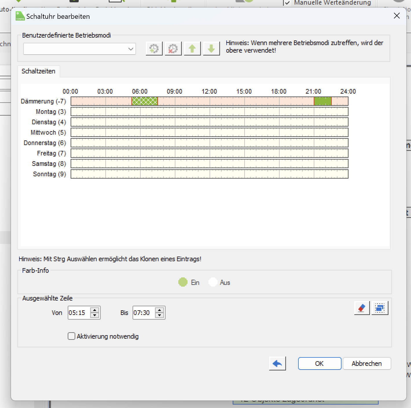

    Guten Morgen zusammen,
    irgendwie steh ich auf dem Schlauch. Ich würde meine Flurbeleuchtung abends und nachts gerne dimmen und mit eine anderen Lichstimmung ansteuern.
    Stimmungen sind erstellt und auch zugeordnet, aber das mit dem Betriebsmodi klappt noch nicht. Die Modi werden einfach nicht gesetzt. Wo ist mein Denkfehler?

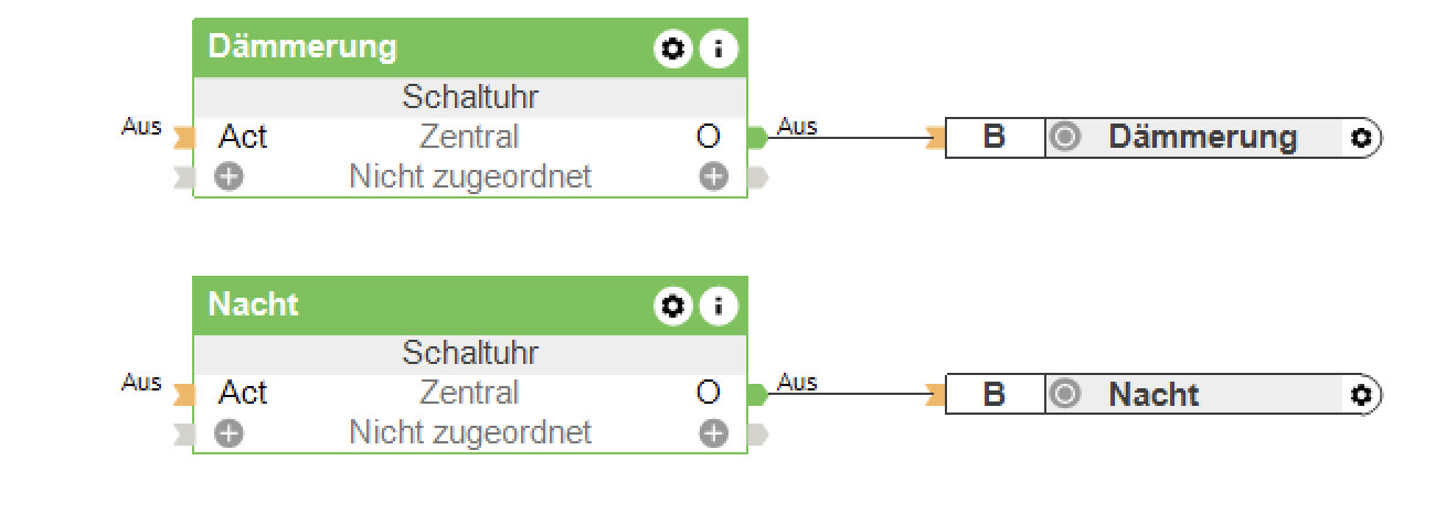

    Meine Betriebsmodi Bausteine:
Ansichten: 353
Größe: 27,6 KB
    Bsp. für Dämmerung:
Ansichten: 275
Größe: 71,9 KB

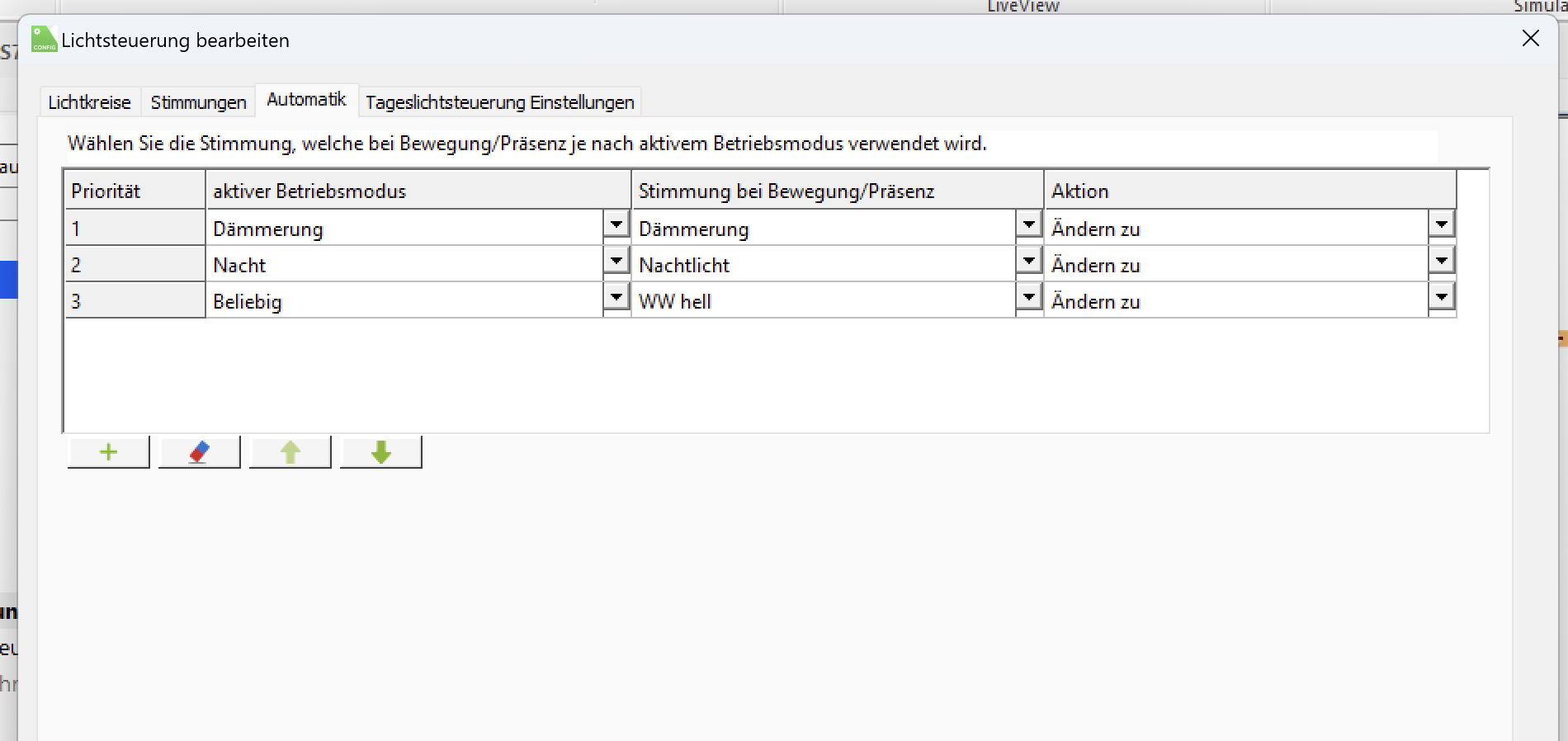

    Lichtsteuerung:
Ansichten: 281
Größe: 41,8 KB

    Deine Definition der Schaltuhr ist falsch. Du hast sie so eingestellt, dass sie nur schaltetn, wenn die Dämmerung aktiv ist (oberste Zeile). Aber das ist ja ein Widerspruch, Du willst dass die Uhr die Dämmerung steuert, nicht davon abhängig ist.
    Also mach die oberste Zeile weg und sorg dafür, dass an allen Tagen zu den gewünschten Zeiten geschaltet wird.

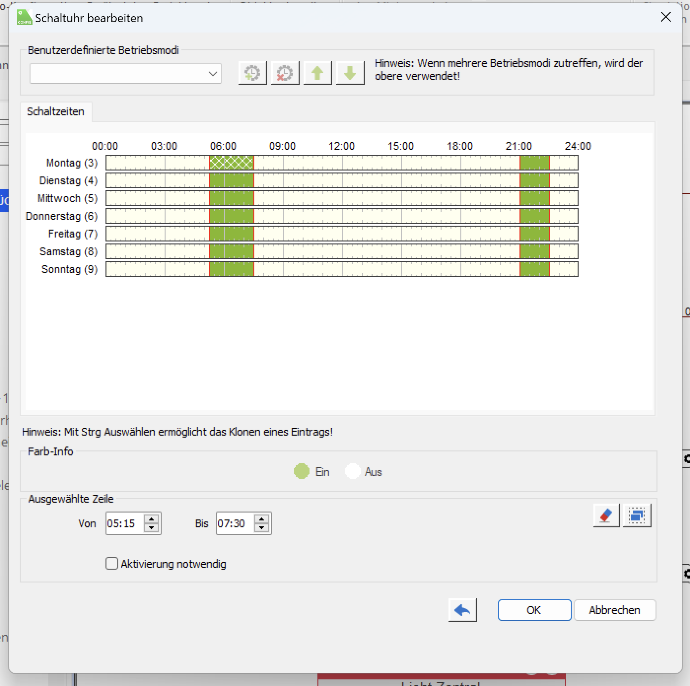

      Den Knoten im Kopf kann ich nachvollziehen! Da stand ich auf dem Schlauch. Habs angepasst
  • Easyback
    • 05.03.2025
    • 25
    So, Baustein ist angepasst mal schauen, ob es heute abend klappt. Vielen Dank.
Ansichten: 223
Größe: 65,4 KB
