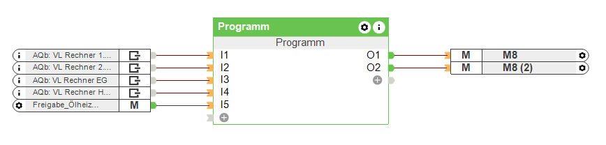

    Und auch noch der Aufruf des Programmes:
Ansichten: 164
Größe: 19,4 KB
    Hat jemand eine Idee, wo der Wurm drinnensteckt?

    Guten Morgen,
    ein paar Anmerkungen zu deinem Vorhaben:
    • der Standardbaustein MinMax hat genau diese Funktion --> du brauchst dafür nicht den Programmbaustein
    • Der Programmbaustein spricht leider nur Pico C, kein PHP
    • ersetze void main () durch while (true), dann läuft das Skript danach durch

      Naja. Es wird ja noc heiniges an Eingängen und Logik ergänzt ;-)
      Konnte Leider kein "PicoC" Formatierung finden.
      while (true) -> Und es geht. Danke nochmals :-)

        Es gibt eine Anleitung von Loxone zu den unterstützten Funktionen: https://www.loxone.com/dede/wp-conte...rogramming.pdf
        Am Ende findest Du 3 Beispiele. Pico-C ist von der Syntax sehr eng an C angelehnt, hat aber nicht den vollen Funktionsumfang.
        Konkrete Tipps: Du solltest auf jeden Fall noch ein Sleep in Deine While-Schleife einbauen, um die CPU Zeit für das Skipt zu reduzieren. Mit "getinputevent" kannst Du weitere Zeit sparen, d.h. nur bei Änderung von Inputs wird Dein Skript aktiv - sofern dies bei Deinem Skript sinnvoll ist.
