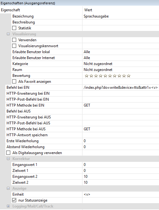

    HTTP-Befehl (Ausgang) wird doppelt gesendet
    da wir planen, demnächst ebenfalls unser eigenes Heim zu errichten, bin ich beim Thema Hausautomatisierung auf Loxone gekommen.
    Bisher habe ich in unserer Mietwohnung viel mit Himbeeren und openHAB als zentrale Instanz "gebastelt".
    Nun habe ich mir, um mich schon vor Baubeginn in die Thematik einzuarbeiten, einen Loxone-Miniserver beschafft und bin dabei,
    zu Übungszwecken den IST-Zustand von openHAB zu migrieren. Da bisher wenig über die Relais der Loxone-Komponenten läuft,
    benötige ich oft eine Kommunikation nach "außen", also zu den Himbeeren. Dabei ist mir mehrmals folgendes Problem aufgefallen:
    Wenn ich einen virtuellen Ausgang anlege und den dazugehörigen HTTP-Befehl triggere (beispielsweise mit einem virtuellen Taster),
    dann wird dieser Befehl beinahe immer doppelt gesendet. Dies kann man wunderbar im httpd-log verfolgen. Zwischen den GETs liegen ca.
    4-8 Sekunden. Das tritt jedoch nur beim Protokoll HTTP und bei einer Verwendung des Ausgang als analog auf.
    Natürlich könnte ich die Ausgänge nun als digitale verwenden und die gesamte URL im Ausgang (nicht HTTP-Befehl) definieren, aber
    da geht mir leider eine Menge Dynamik verloren (Stati übergeben wie z.B. "Stunde")
    Ich verwende hierbei die Version 7.4.4.14 (Loxone-Config + Miniserver)
    Vielleicht ist jemanden anderes dieses Problem bereits aufgefallen und kann mir sagen, ob es an mir liegt oder ob ich hier auf einen Bug gestoßen bin.
    Vielen Dank.

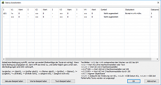

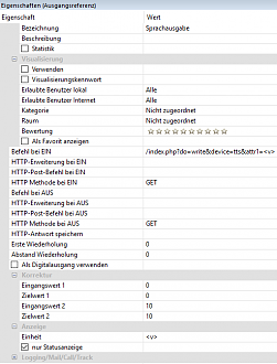

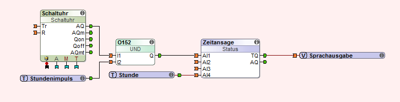

      Hallo und danke für deine Antwort.
      Ich glaube, zur Verdeutlichung des Anwendungszweckes nenne ich mal ein Beispiel.
      Auf einer Himbeere läuft ein Webserver, der eine entsprechende Anfrage via TTS auf den angeschlossenen Lautsprechern ausgibt.
      Ich möchte nun einen "Kuckuck" realisieren. Hier nehme ich den Stundenimpuls von Loxone und aktiviere damit den Baustein "Status". Dieser wird an einem weiteren Eingang mit dem Wert "Stunde" gefüttert und generiert daraus die abzufragende URL, die schlussendlich via GET an die Himbeere gesendet wird. Das funktioniert auch wunderbar, bis auf die wiederholte Abfrage der URL seitens Loxone.
      Ich hänge mal ein paar Screenshots für dieses Beispiel an.
      Dieses Problem würde ebenfalls auftreten, wenn ich mit dem HTTP-Ausgang Werte aus Loxone wie Temperaturen oder andere Stati übergeben möchte.

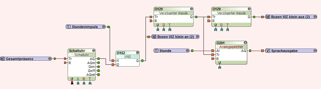

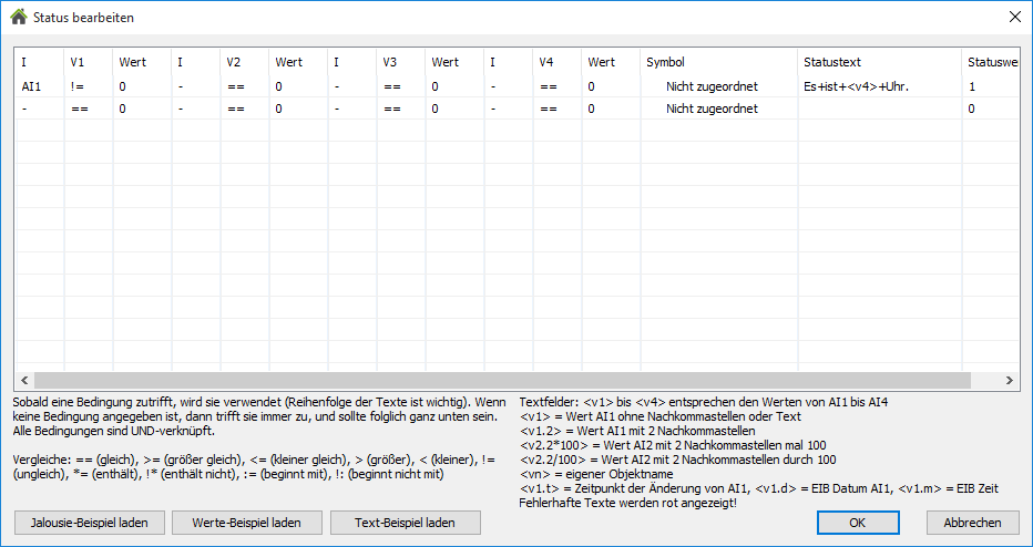

        Aus meiner Sicht gibt es da zwei Möglichkeiten.
        Variante 1
        Du legst den kompletten Befehl in den Statusblock und schreibst im Ausgang bei "Befehl bei EIN" nur noch <v>
        In die zweite Zeile im Statusblock schreibst Du in den Statustext eine andere Befehlsausgabe oder ein Leerzeichen. Dann führt dieser Befehl ins "Nirvana".
        Kompletter Befehl für Statustext 1.Zeile :
        /index.php?do=write&device=tts&attr1=Es+ist+<v4>+Uh r .
        Variante 2
        Ich würde es allerdings mittels eines Analogspeichers lösen.
        Schaltuhr und Stundenimpuls an UND wie bisher
        UND Ausgang an Tr von Analogspeicher
        Stunde an AI von Analogspeicher
        AQ von Analogspeicher an Ausgangsbefehl.
        Kompletten Befehl in Ausgang Befehl bei EIN
        Kompletter Befehl für Ausgansbefehl:
        /index.php?do=write&device=tts&attr1=Es+ist+<v>+Uhr .

          Vielen Dank für die ausführliche Hilfe. Ich habe direkt deine 2. Variante getestet und es funktioniert!
          Mein Gesamtkonstrukt ist nun fertig, nur den passenden Remanenzeingang suche ich noch
          So siehts nun aus:

            Beim Analogspeicher am unteren Eingang.
            Mit der Maus darüber fahren und wenn der Punkt erscheint auf die Maustaste drücken.
