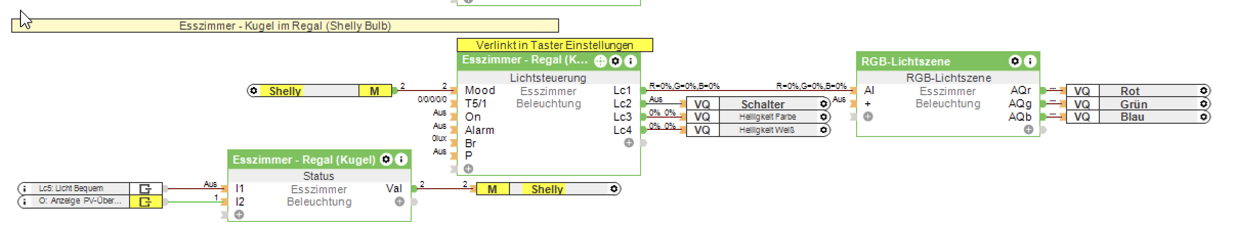

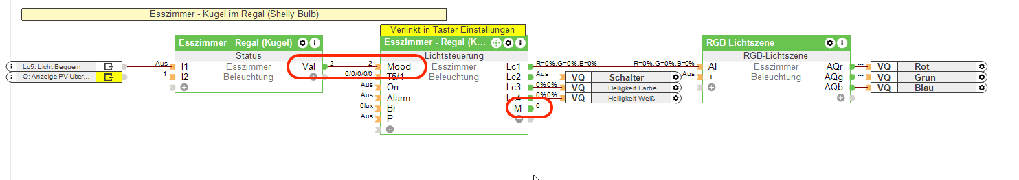

      • 2185
      romildo muss mich nochmal korrigieren, ein Merker dazwischen bringt leider auch nichts, nach einem Neustart liegt am Lichtbaustein eine 2 an (siehe Screenshot 1), es ist aber keine Stimmung ausgewählt.
      Wenn ich die Stimmung 2 manuell aktiviere stimmt wieder alles (siehe Screenshot 2).
      Kommt wie gesagt "nur" beim Miniserver-Neustart vor, scheint mir aber ein Bug zu sein.

        Der Statusbaustein sendet eine 2, der Merker gibt diese bei einem Neustart weiter an den Lichtbaustein. Der Lichtbaustein wurde aber vor dem Neustart nicht über den Mood-Eingang getriggert, sondern von anderswo her.
        Das kann so nicht funktionieren. Wenn du nach einem Neustart über Mood triggerst, musst du dafür sorgen, dass der Mood immer aktuell ist.
        t_heinrich kommentierte
        romildo habe dich glaube nicht genau verstanden.
        Also der Lichtbaustein läuft voll automatisch und wird nur über den Mood-Eingang gesteuert.
        (--> bei Sonnenuntergang Ambient-Beleuchtung, bei PV-Überschuss ein dezentes grün).
        Hierbei ist mir aufgefallen, dass am Mood-Eingang nach einem Miniserver Neustart (korrekterweise) ein Wert anliegt, dieser aber im Lichtbaustein nicht berücksichtigt wird und sich der Lichtbaustein verhält, als ob eine "0" anliegt.
        Der Irrtum liegt bei mir, ich war der Meinung, dass in Bild 1 vor dem Neustart von Hand eine andere Stimmung angewählt war.
        Siehe auch Post 5

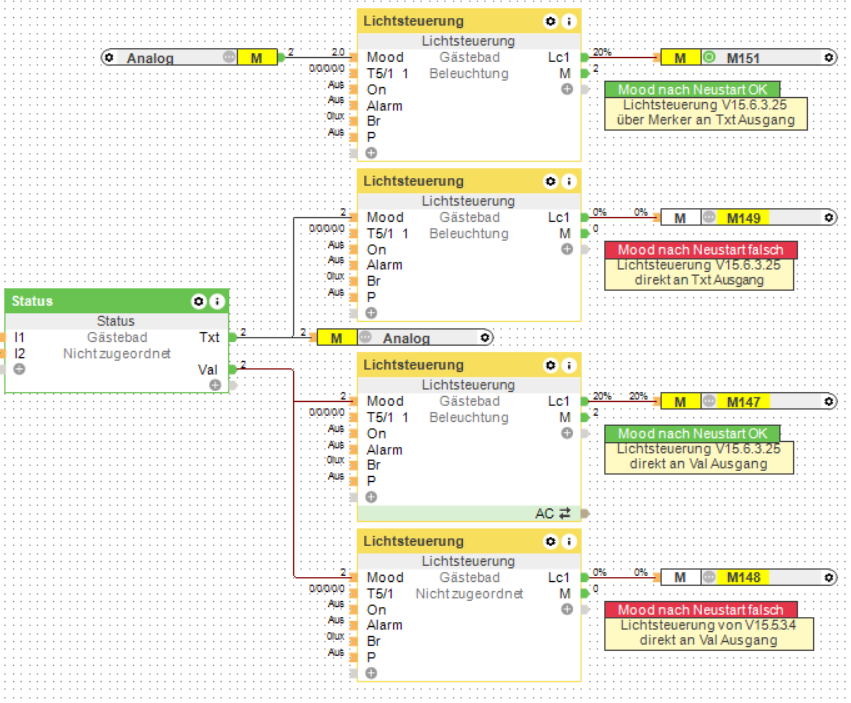

      • 5178
      Leider ist es nun so, dass das scheinbar versionsabhängig ist.
      Ich habe das bei mir vor ca. einer Woche mit der Version V15.5.3.4 getestet und habe in der Zwischenzeit ein Update auf die Public Beta V15.6.3.25 gemacht.
      In der Version V15.5.3.4 war es so, dass der Status vom Statusbaustein nur über den Analog-Merker bei Neustart funktioniert hat.
      Heute habe ich es nochmals mit der V15.6.3.25 auf einem Miniserver Gen1 getestet.
      Das Ergebnis nach einem Neustart ist im Bild zu sehen.
      Die ersten 3 Lichtsteuerungen sind neu in V15.6.3.25 angelegt, die 4. Lichtsteuerung ist aus Version V15.5.3.4 übernommen.
Ansichten: 254
Größe: 234,9 KB
      Es scheint so, dass das Problem zum Teil erkannt und in der Lichtsteuerung behoben wurde.
      Ob die Lichtsteuerung beim Update automatisch erneuert wird, kann ich aber nicht sagen.
      Auch nicht wie es dann in der finalen Version kommt.
      Der Status-Ausgang Val funktioniert an den neuen Lichtsteuerungen so wie erwartet.
      Der Status-Ausgang Txt wird scheinbar als Text ausgegeben, was meiner Meinung nach bei früheren Versionen aber nicht so war.
      Wenn das so bleibt und man den Txt Ausgang so wie ich sehr oft für Analogwerte verwendet hat, wird das in neuen Versionen ohne Merker zu Problemen führen.
