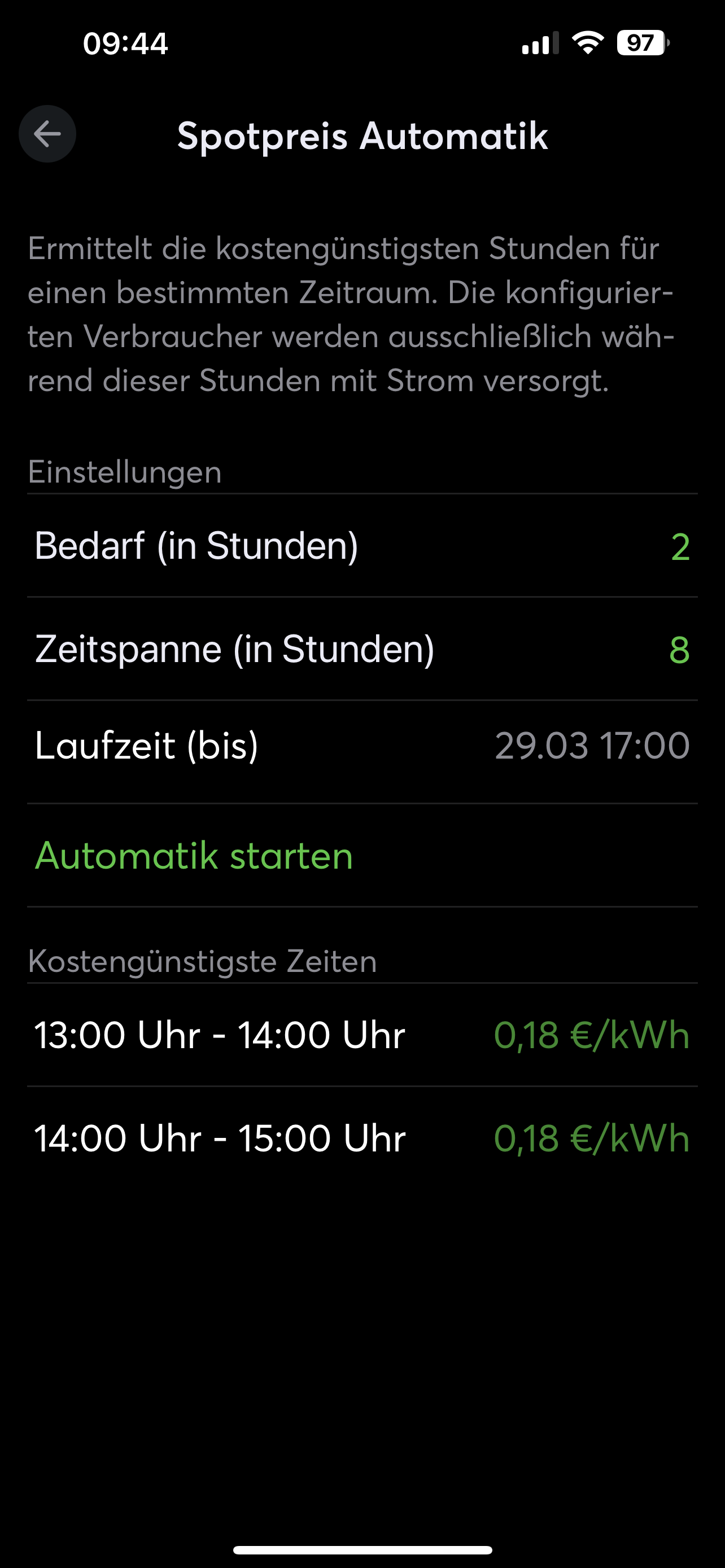

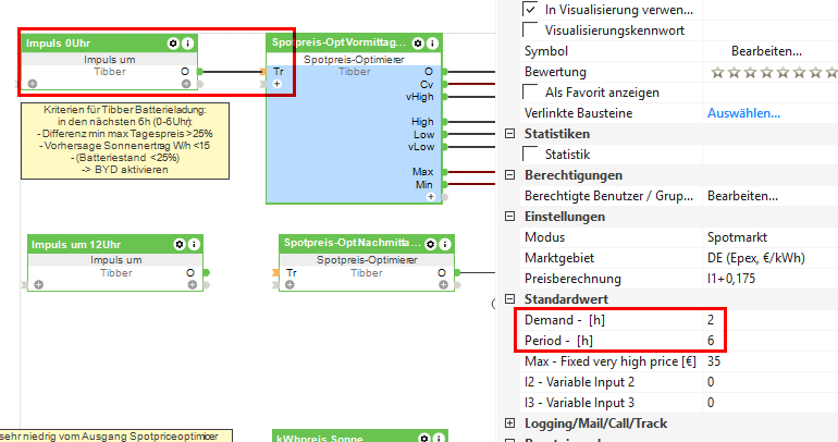

      Das sollte doch mit dem Start Trigger und den Einstellungen „Bedarf“ und „Zeitspanne“ funktionieren. Könnte nur passieren das die Einschaltzeit nicht am Stück ist.

        Hallo fec , danke für den Tipp. Das hört sich genau an nach dem was ich suche. Eigentlich dachte ich ich kennen mich gut mit der Config aus, aber wo kann ich denn die Automatik finden bzw. einstellen? VG
        • fec
          • 13.03.2021
          • 125

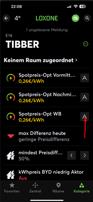

          Das angehängte Bild im letzten Beitrag ist aus der App (Klick auf "A" roter Pfeil - Bild3). Das Bild 1 aus diesem Anhang ist aus der Config (Grund- Default-Einstellungen).

            Jetzt hat es geklappt. Danke für den Support fec
