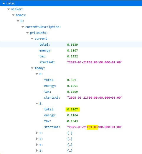

    Hallo Forum,
    mit dem virtuellen http Eingang lassen sich Werte aus Webseiten o.ä. Scripten auslesen und in der Config verwenden. Soweit klar und schon öfter verwendet.
    Aus dieser json Datei (kommt von Loxberry) möchte ich den Tibberpreis auslesen. Mein Suchstring steht allerdings NACH dem gesuchten Wert (beide gelb markiert). Gibt es da irgend eine Möglichkeit? Vielen Dank

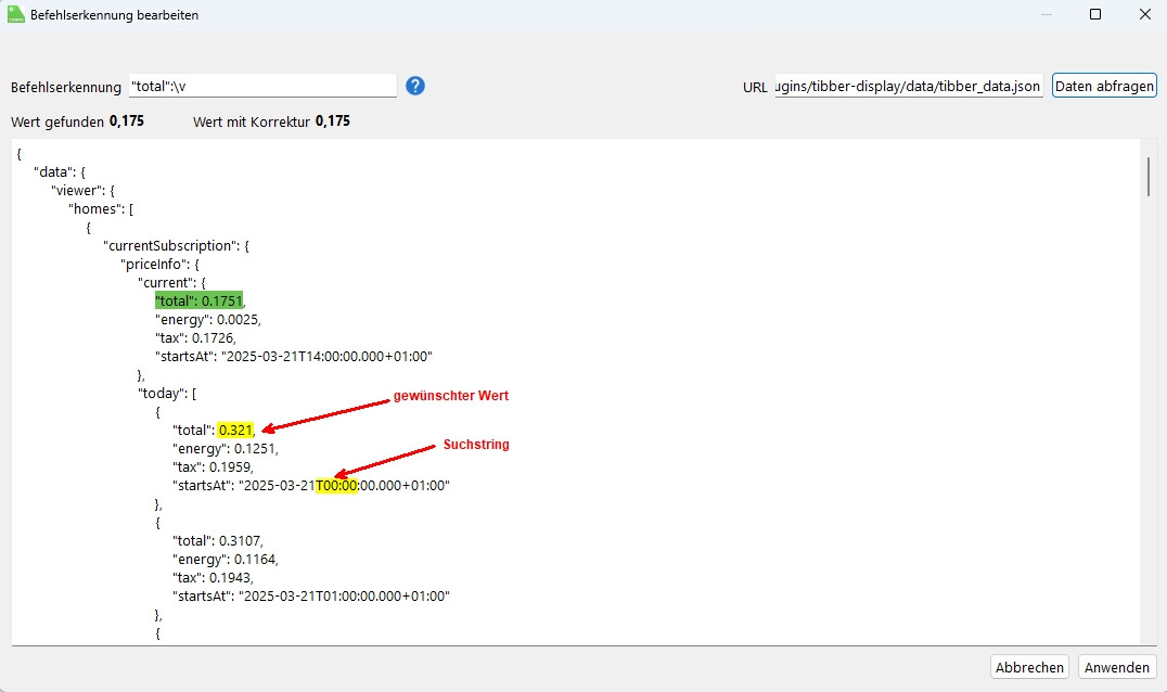

    das ist eigentlich das bessere Bild. So sieht die Datei aus wenn sie von der Befehlserkennung bearbeitet/geöffnet wird

      Der MS ist für das Parsen einer json Datei eher schlecht geeignet. Man kann nur vorwärts einen bestimmten String X nach String Y suchen, aber nicht rückwärts. Die Suche funktioniert nur dann, wenn sich die Reihenfolge der Parameter nicht ändert. Das ist zwar meistens bei JSON's der Fall, aber die Struktur versteht der MS nicht.
      Wenn ich Loxberry und Tibber lese, dann stelle ich die Frage, ob es nicht ohne schlechtes und umständliches Parsen geht, indem der Loxberry die Werte via MQTT an den MS übermittelt? Du musst lediglich den passenden Parameter in Loxone als Input definieren und per API werden die Werte effizient übermittelt.

          Loxberry mit MQTT geht auch beim Gen.1.
          Der Loxberry sendet die Daten per UDP bzw. http an den Miniserver.
        • 4612
        Aktueller Wert: \i"total":\i\v
        Wert um 00 00: \i"total":\i\i"total":\i\v
        Wert um 01 00: \i"total":\i\i"total":\i\i"total":\i\v
        jede Stunde um i"total":\i\ erweitern

          Ich nutze den MQTT Broker im LoxBerry mit MS Gen 1. Der ist seit LoxBerry 3 integriert und kann mehr als der MS Gen 2 bei MQTT bietet.
          Entweder wie von AlexAn dargestellt parsen und hoffen, dass sich die Reihenfolge im JSON nie ändert oder auf MQTT umstellen. Erstere Lösung belastet den MS stärker durch regelmäßiges Polling, denn MQTT sendet nur geänderte Daten per API Call. Das ist für diesen Anwendungsfall wahrscheinlich weniger relevant.

            Ich mach das per Programmbaustein Pico C. Da kann man wunderbar JSON auslesen und auch auf Änderungen entsprechend flexibel reagieren

                  Ich würde HTTP nehmen, weil man dann das Parsen spart, so wie in der Anleitung empfohlen: https://wiki.loxberry.de/konfigurati...tt_mqtt_loxone
