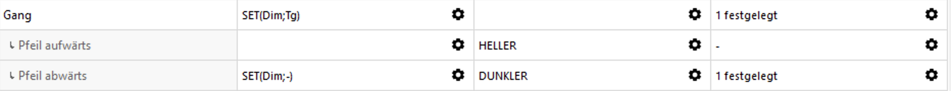

    ich kämpfe gerade mit meinem Touch Pure Flex und dem Dimmer Baustein.
    Klicke auf die Grafik für eine vergrößerte Ansicht  Name: image.png Ansichten: 0 Größe: 106,6 KB ID: 457993
Ansichten: 251
Größe: 138,0 KB

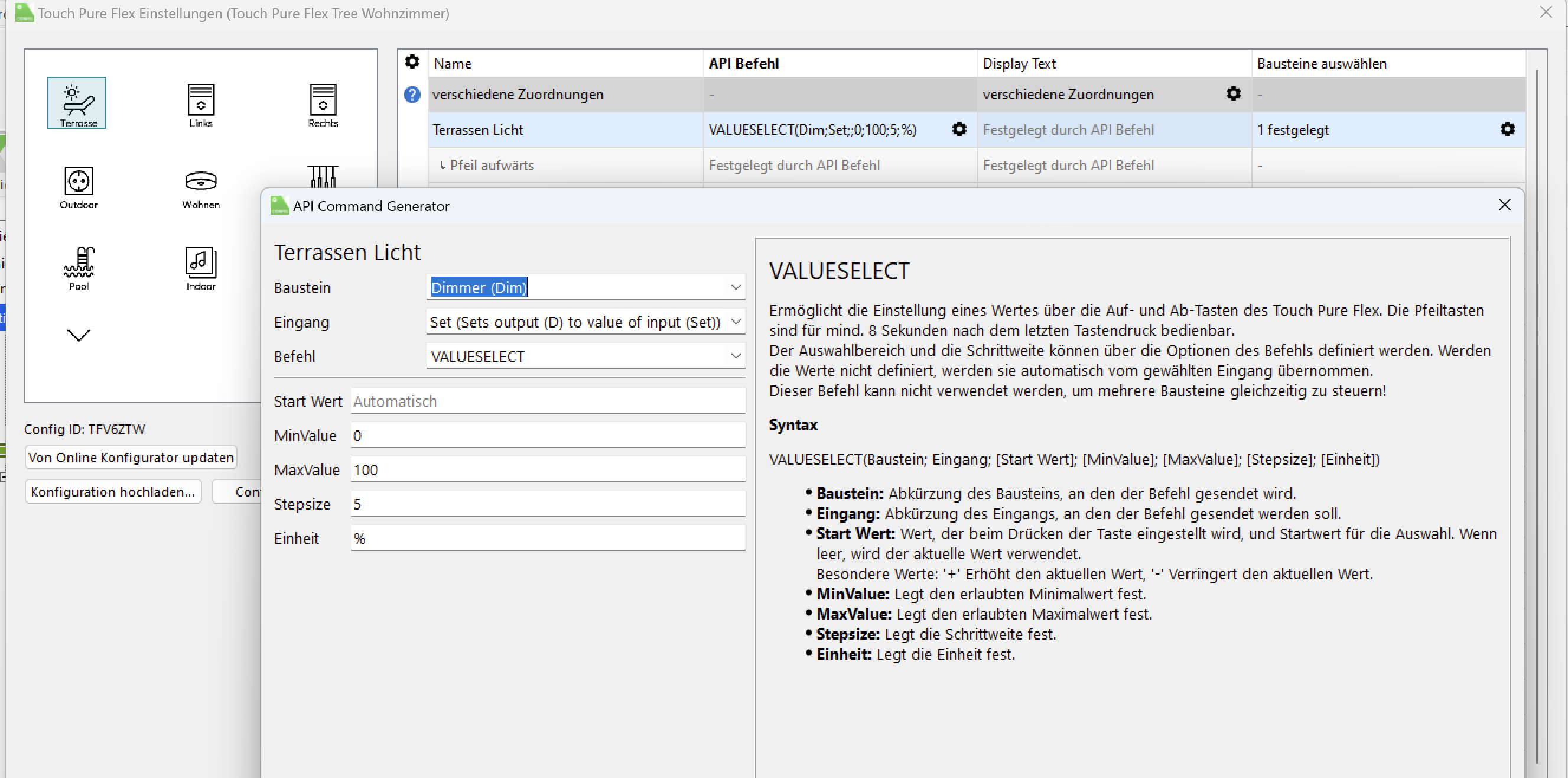

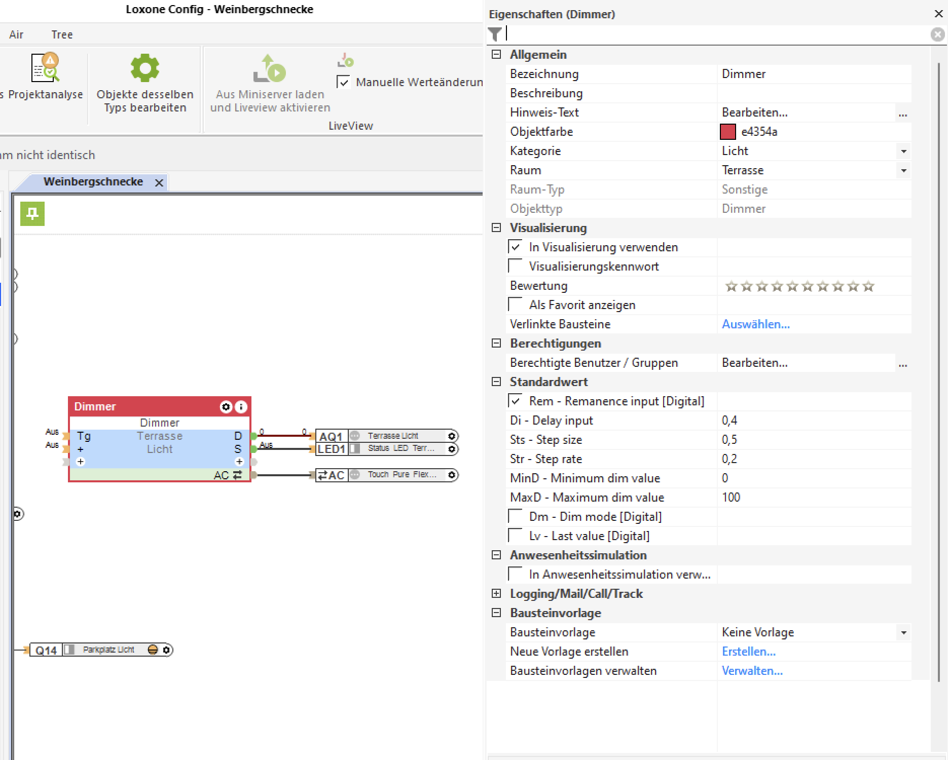

    Was möchte ich erreichen? Drücken auf den Button schaltet das Terrassenlicht ein oder aus. Und nachträglich kann ich es mit dem auf und ab Tasten noch dimmen.
    Das Ein und Aus klappt super, auch das Status LED dazu. Allerdings schaltet er beim Drücken von Auf oder Ab das Licht auch einfach nur aus oder an.

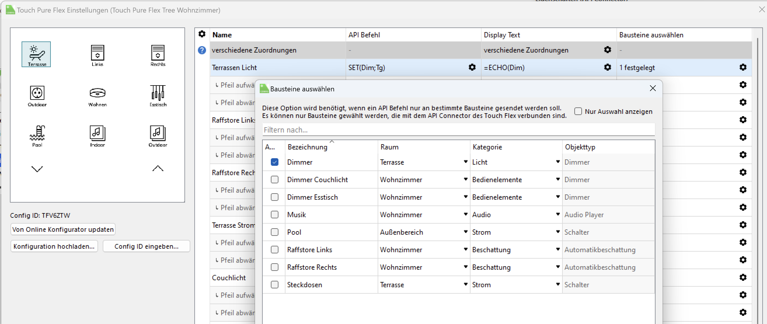

    In der letzten Spalte habe ich jeweils den Dimmer Baustein verknüpft. Auch Eine Anzeige der Dimmer-Werte wären top.
    Habt ihr einen Tipp, wo es klemmen könnte?

    Wenn der Fehler mal wieder vor dem Bildschirm sitzt :-) Jetzt klappt es.
