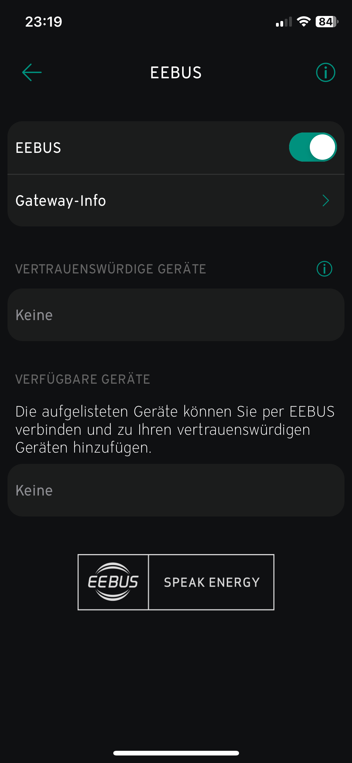

    5. In der myVaillant-App hab ich dann EEBUS aktiviert: myVaillant-App > Einstellungen > Netzwerkeinstellungen > EEBUS > aktivieren
    6. Bei "Vertrauenswürdige Geräte" wird leider der Miniserver nicht angezeigt

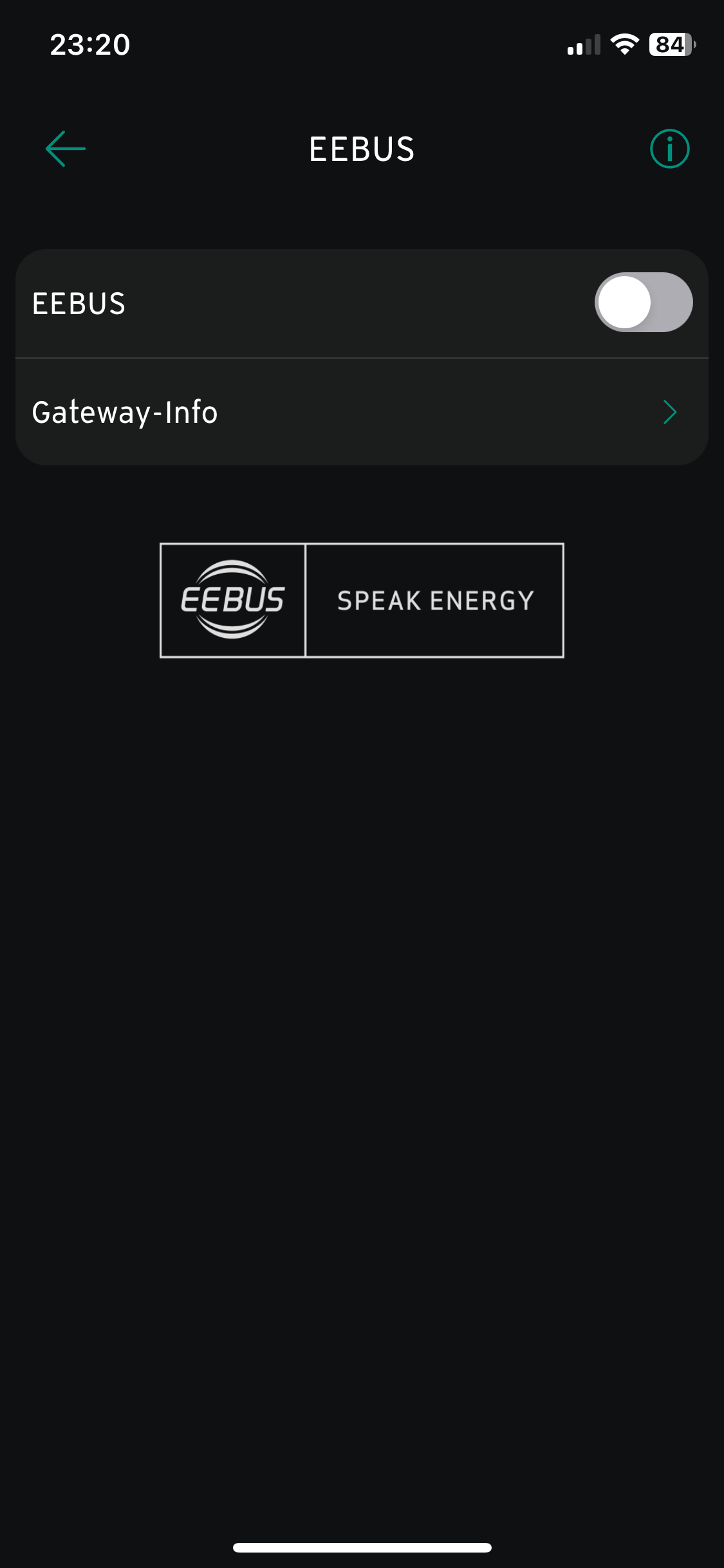

    7. Nach kurzer Zeit deaktiviert sich in der myVaillant-App die Einstellung EEBUS dann auch wieder von alleine

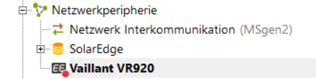

          Eine Frage hätt ich noch wegen deiner Info, dass ich in Loxone die Kopplung starten muss. Meinst du damit unter "Netzwerkperipherie" das "Netzwerkgeräte suchen" und dann mit + hinzufügen, oder muss man da sonst noch was machen? Denn sobald ich das mach und das in den Miniserver speichere, steht dort immer, dass das Gerät offline ist - also in Loxone. Vielleicht überseh ich hier einen Schritt

                      Mittlerweile hab ich es irgendwie geschafft, dass mein Miniserver in der Vaillant-App erkannt wird und auch verbunden ist. Nur leider wird der VR920 nach Netzwerksuche in der Loxone Config immer nur ofline angezeigt. Egal, wie oft ich schon für längere Zeit das VR920 stromlos gemacht hab und die einzelnen Schritte der Einbindung wiederholt habe. Mittlerweile bin ich echt schon ein wenig verzweifelt, weil ich echt nicht weiterkomm.

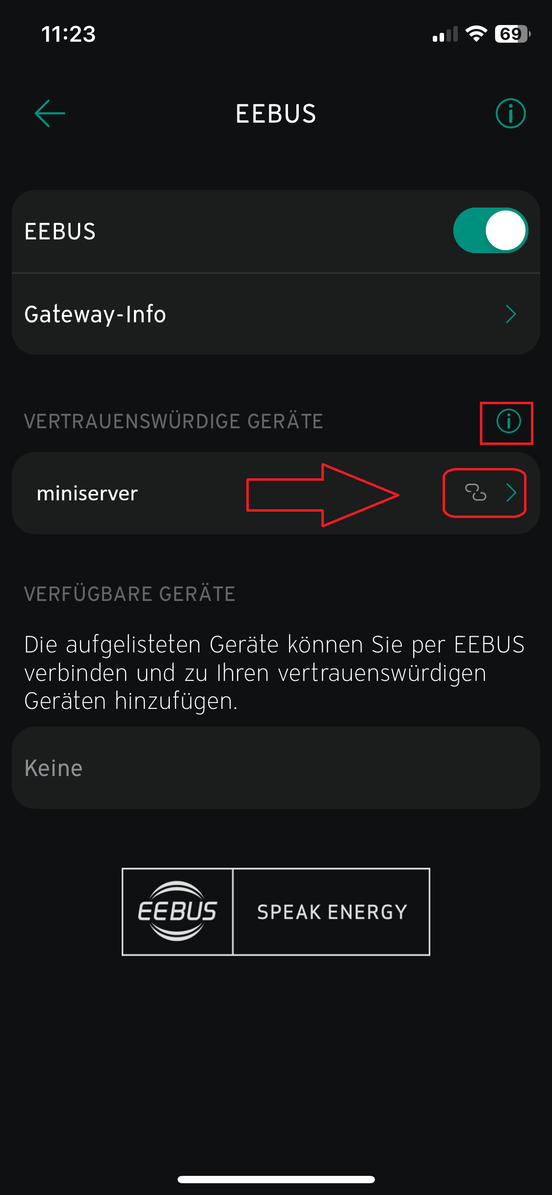

                        • schnugo
                          • 12.05.2017
                          • 61

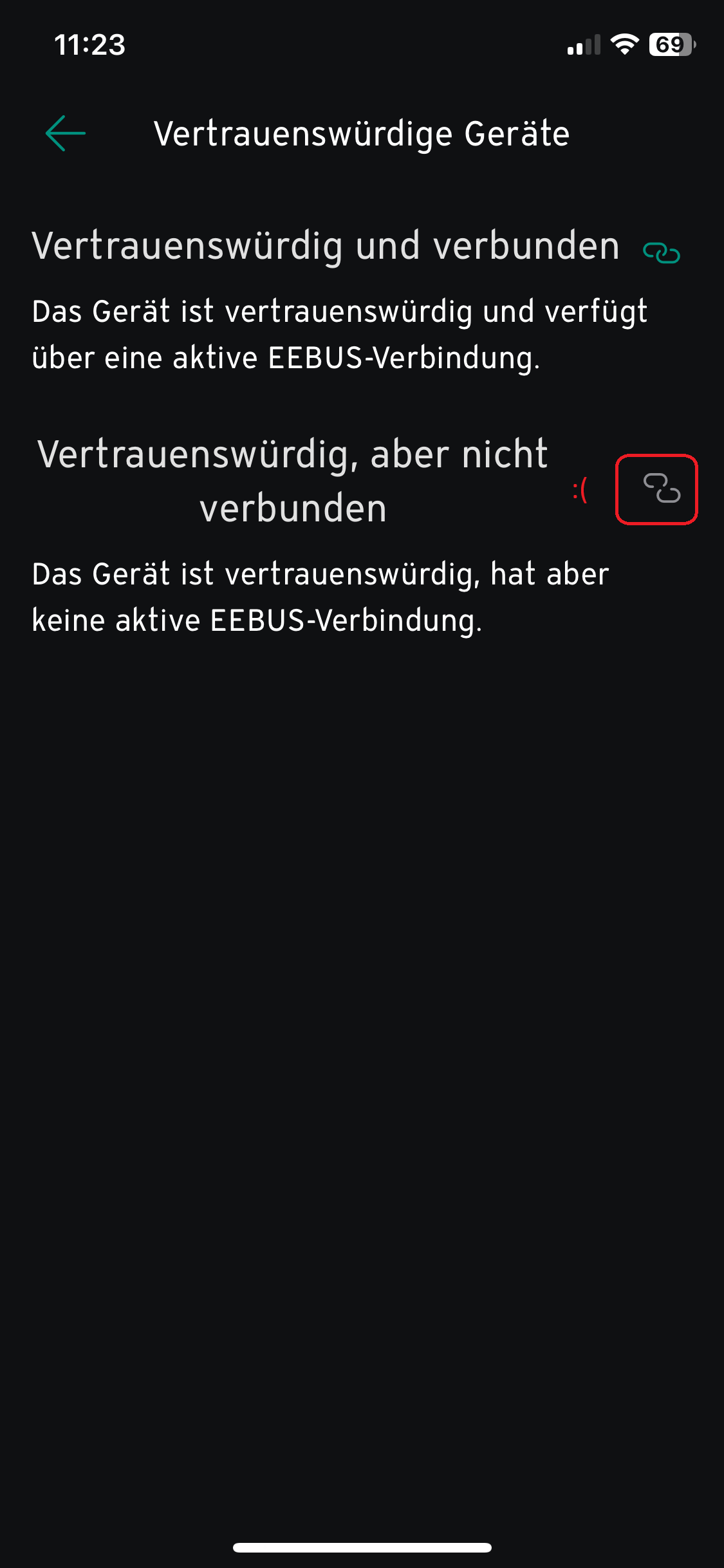

                          Ich hab gerade gesehen (ist mir bislang leider nicht aufgefallen), dass in der Vaillant-App bei "Vertrauenswürdige Geräte" mein Miniserver zwar angezeigt wird - weshalb ich bislang immer dachte, dass von der Seite alles passen müsste - aber das offensichtlich nicht so ist. Wenn man auf das "I" klickt, sieht man die Beschreibung der Verbindung. Meine bedeutet "Vertrauenswürdig, aber nicht verbunden. Das Geräte ist vertrauenswürdig, hat aber keine aktive EEBUS-Verbindung".
                          Was genau muss ich machen, um den Verbindungsstatus von "Vertrauenswürdig, aber nicht verbunden" zu "vertrauenswürdung und verbunden" ändern zu können?
                          Vielen Dank, Christoph.
                          • Oppi
                            • 24.03.2025
                            • 10
                            Vertrauen entziehen, Gerät auch im Loxone löschen, und dann nochmal die Anbindung Herstellen
