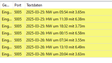

    Moin,
    ich würde in Loxone gerne den kompletten String der über UDP ankommt in einen Statusbaustein "schieben".
Ansichten: 197
Größe: 11,1 KB
    Aber ich habe nur die Befehlserkennung gefunden (und auch schon für andere Funktionen genutzt). Damit lässt sich meines Wissen aber nur ein Wert (mit \v) auswerten.
    Habe ich die Funktion nicht gefunden oder funktioniert es wirklich nicht?

        Über MQTT lassen sich Strings als virtual Inputs einlesen. Die Frage ist, woher die Daten kommen und ob MQTT eine Option ist?
        Wenn das Format fix ist, so wie bei den o.a. Wasserständen, dann der Aufwand ein paar Zahlen (Jahr, Monat, Tag, Uhrzeit, Wasserstand) einzulesen noch machbar.

          Die Daten kommen daher wo ich es mir wünsche. Ich habe mit Hilfe von openAI ein Loxberry-Plugin geschrieben. Da kann ich mit die Daten ja wie ich möchte zusammenstellen. Ich werde mir MQTT mal anschauen.
            Wenn Du eh schon auf dem Loxberry bist, dann brauchst Du kein MQTT und so weiter. Du musst Deine Daten einfach nur per WebREST an die entsprechenden Bausteine pushen. Da geht auch Text an den Texteingang
