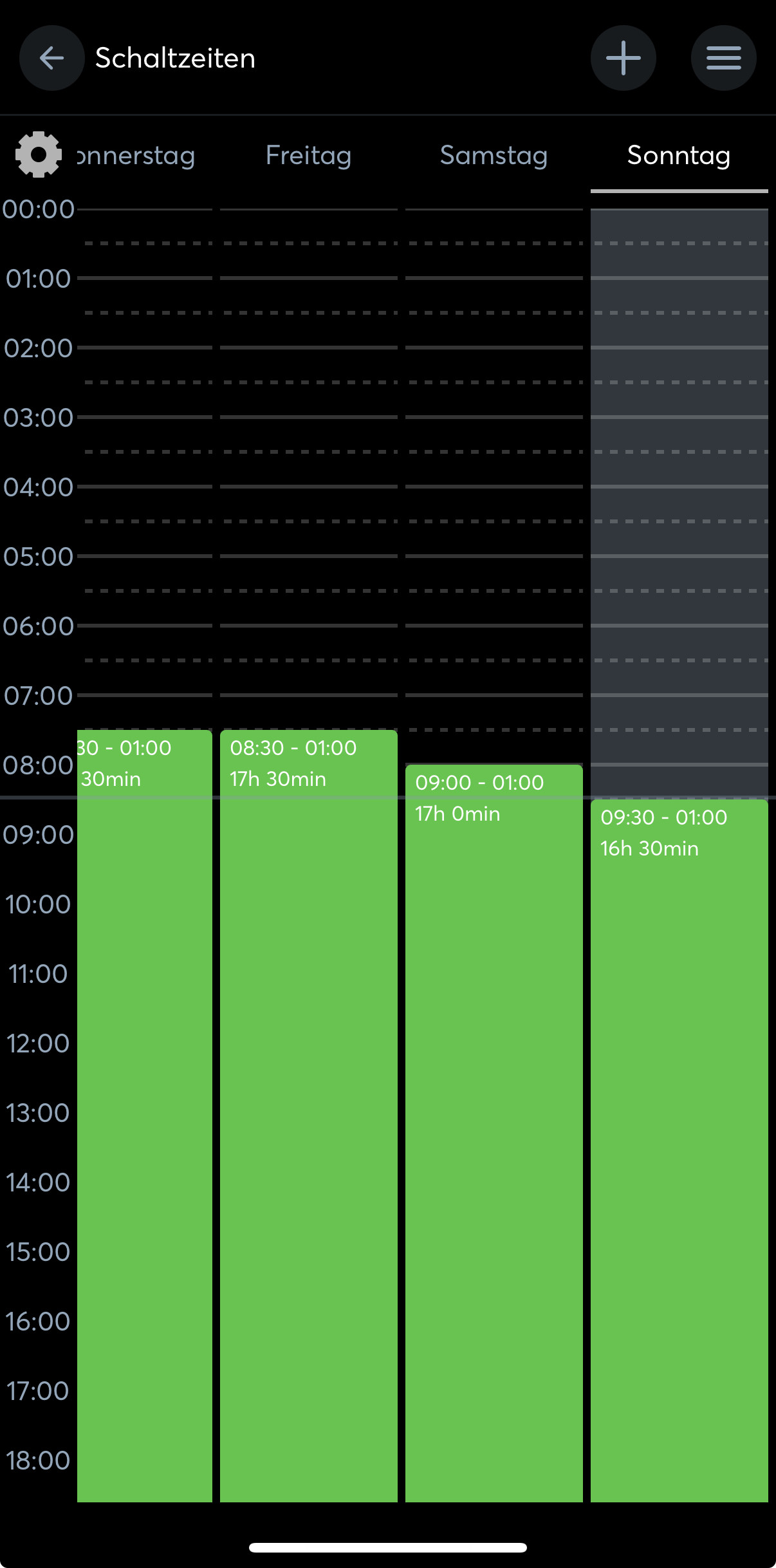

    Schaltuhr hat Probleme mit Sommerzeit
    Anscheinend hat der Miniserver Probleme mit der Zeitumstellung.
    Die Schaltuhr schaltet zwar richtig, die Schaltzeiten werden aber um eine Stunde versetzt angezeigt.
  • maxw
    • 1412
    Kann ich bestätigen, Schaltzeit ist richtig (8:30 am Sonntag), angezeigte Zeit in Schaltuhr ist falsch (9:30 statt 8:30)

      Mal versucht, die App vollständig zu beenden und neu zu starten? Evtl. liest sie die Zeitzone einmal beim Programmstart.
      • maxw
        maxw kommentierte
        Gerade probiert, hat nicht geholfen.
      • nitram
        nitram kommentierte
        Ja, bringt aber nichts.

      Es scheint sich um ein reines Anzeigeproblem zu handeln. Bei der Programmierung werden die korrekten Zeiten angezeigt.

        Wäre interessant welches Smartphone-OS (iOS oder Android), App-Version und Config-Version ihr nutzt.
        Bei mir passt alles.
        Android 15
        App-Version 15.3.3
        Config 14.0.3.28
        MS G1
        • nitram
          nitram kommentierte
          Wird wohl mit der Config Version zusammenhängen. Habe die 15.5.3.4 installiert.

        Hier am iPad ebenfalls der Fehler bei der Anzeige…
