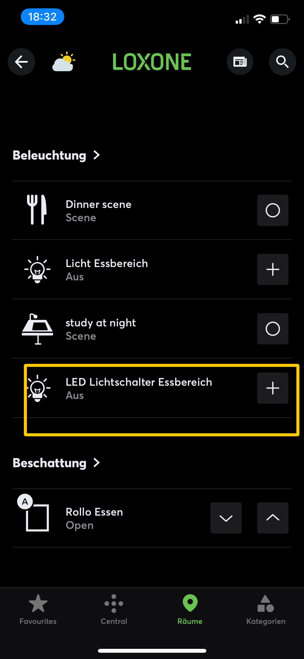

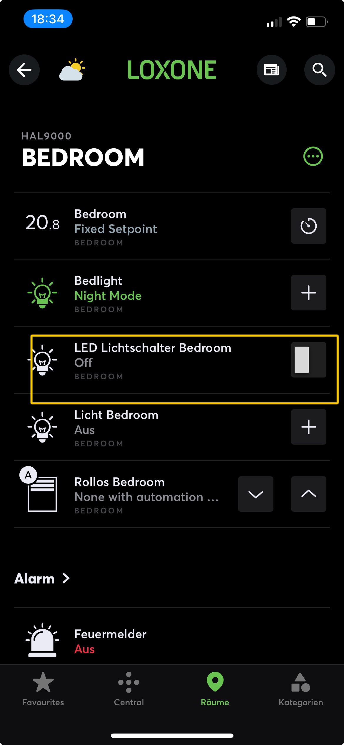

    kurze Frage: wieso erscheint bei manchen Lichtsteuerungen in der App ein “+”, quasi für eine Szenenauswahl anstatt einem “an/aus” für einen Schalter? Der Aktor ist stehts als Schalter definiert …
    Vielen Dank für eure Tips!

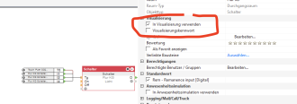

    Ich würde tippen der "LED Lichtschalter Essbereich" ist ein Lichtscheuerungsbaustein mit dem Haken bei der Visualisierung und der "LED Lichtschalter Bedroom" ist wirklich ein Schalter mit dem Haken bei der Visualisierung. Kommt das hin?

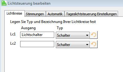

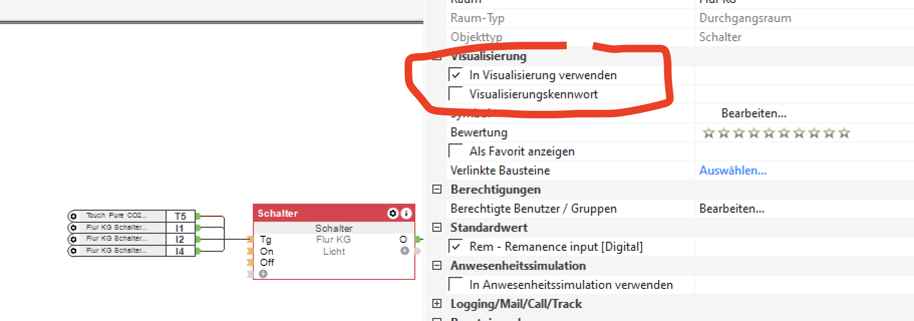

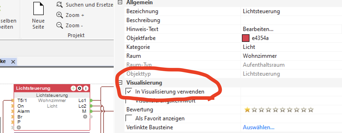

    Dein Lichtsteuerungsbaustein (der mit dem +) sollte in der Config so aussehen:
Ansichten: 169
Größe: 52,5 KB
    und der Schalter (ohne das +) sieht wahrscheinlich so aus:
Ansichten: 168
Größe: 54,3 KB

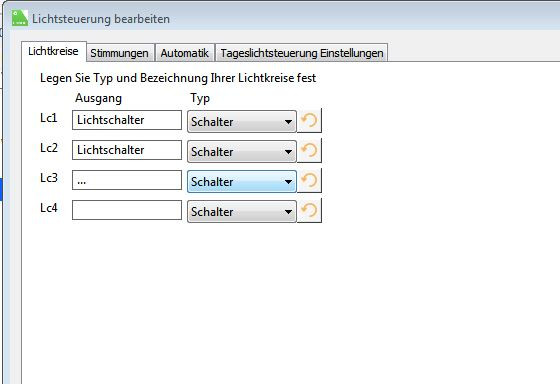

            Kannst Du uns mal ein paar Screenshots der Bausteine und der Eigenschaften hier reinpacken? das macht es leichter :-)
            • Strato
              • 31.01.2023
              • 28

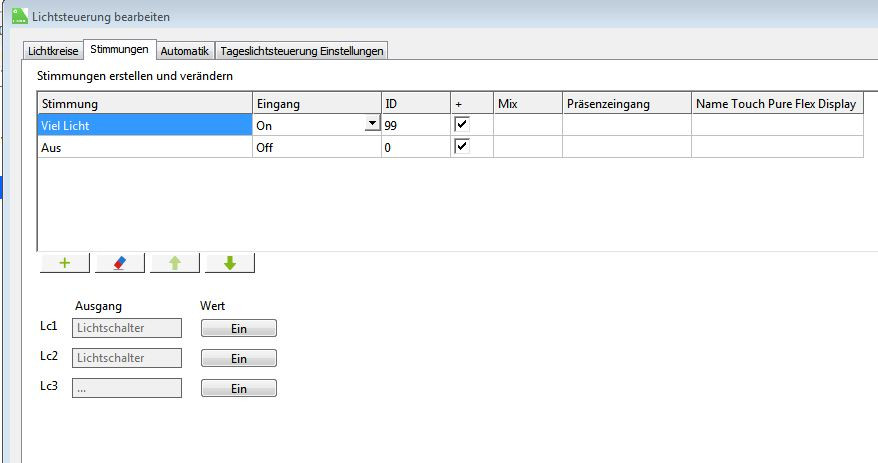

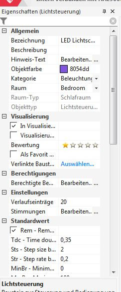

              anbei die Screenshots. Vielen Dank für eure Hilfe!

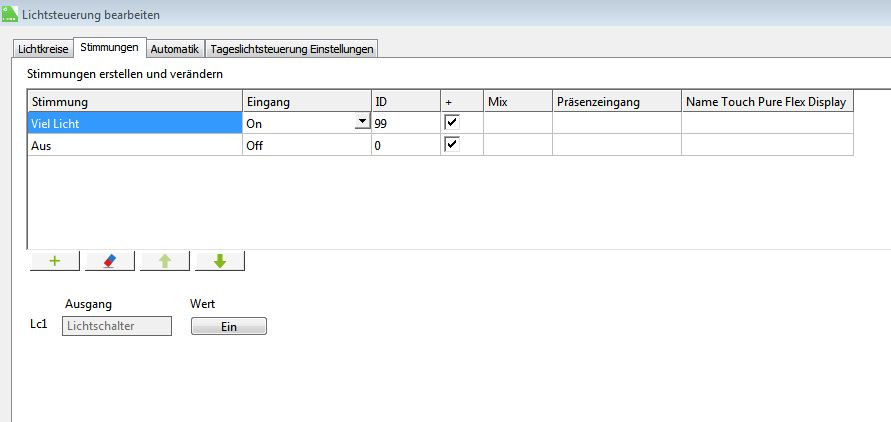

              • Strato
                • 31.01.2023
                • 28

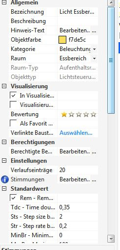

                und hier noch ein Screenshot vom Essbereich

                  Ich nehme an, der Baustein, der als Schalter dargestellt wird, hat nur dein einen LC1 als Ausgang. Und da der Ausgang nur ein Schalter ist und du auch nur die Szene "viel Licht" oder "Aus" hast, wird er als Schalter dargestellt. Bau doch mal einen 2. Ausgang oder eine weitere Szene dazu. Das sollte eine Änderung bringen.
