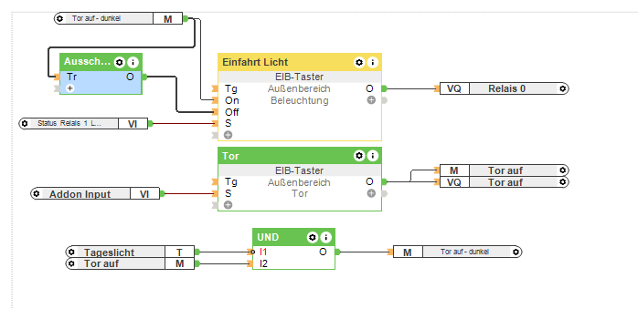

    ich habe folgende Konstellation:
    Taster "Tor" (shelly) wird gedrückt und dann soll bei Dunkelheit (ungleich Tageslicht) "Einfahrt Licht" (Shelly) geschaltet werden - das klappt auch.
    Das tor ist so eingestellt, dass es dann nach 1 minute automatisch wieder zufährt, dann soll auch das "Einfahrt Licht2 wieder ausgehen. Ich ich hab dies mit einer Ausschaltverzögerung versucht - aber das Licht bleibt an. Was mache ich da flasch oder gibt es einen anderen Weg?

    Simuliers mal ...
    Die Ausschaltverzögerung ist da falsch. Permanent 1 am OFF eingang = Sperrt den Baustein
    Du musst ja nach x Minuten (wenn das Licht ausgehen soll) an "off" erst einen Impuls anlegen, nicht schon die ganze Zeit von Einschalten weg.
    Bei deinem screenshot hast ja beim Aktivieren vom Licht auf ON und auf OFF eine "Dauer 1".
    Bei dem Baustein würde ich nur mit Impulsen bei ON und OFF arbeiten.

      Ja das war es, habe als trigger auch das intervenierte "Tor auf" gesetzt -das sollte so passen
