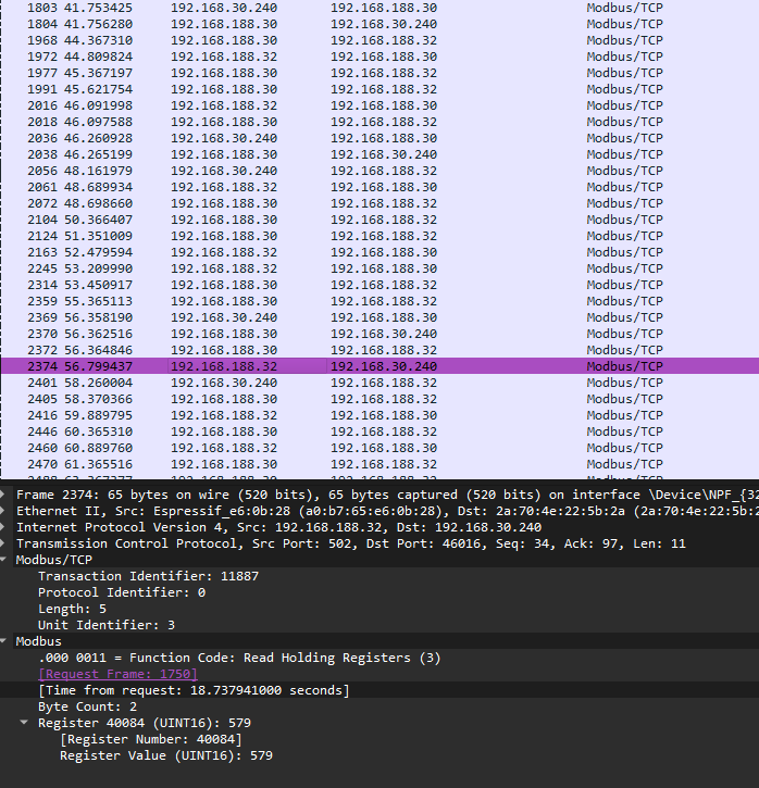

    ich versuche schon seit ein paar Stunden mit Wireshark mein Modbus TCP Verkehr aufzuzeichnen.
    Der Wechselrichter und Speicher hängen im einem Subnetz 192.168.133.xx. Der Miniserver in 192.168.20.xxx.
    In Loxone funktioniert die Kommunikation, da ich aber hin und wieder Probleme mit dem Daten habe, wollte ich mal in die Modbus TCP Kommunikation schauen.
    Egal ob ich den Laptop mit Wireshark in das x.x.133.xx oder das x.x.20.x hänge, er zeigt zwar Traffic an aber kein Protokoll Modbus. Ich stehe irgendwie auf dem schlauch
    Ich habe ja das Unifi Netzwerk etwas im verdacht aber bin mir da unsicher. Hat jemand eine idee und kann mich stupsen
    Gruß Paul

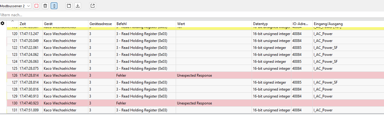

      genauer gesagt versuche ich rauszubekommen warum der KACO Wechselrichter immer diese Meldunge schickt und nicht Antwortet:

          Guten Abend,
          erst einmal danke Nach dem port mirror ging es wunder
          Leider bin ich daber noch nicht wirklich weiter. Der WR und Speicher kommunizieren schon sehr viel aber alle Anfragen an Speicher werden relativ schnell beantwortet. Die Abfragen an den WR haben teilweise Antwortzeiten von 18 Sekunden
          Jemand eine Idee, wie ich da jetzt am besten weiter Fehlersuche betreiben sollte?!

            18 Sekunden sind schon ziemlich krass, denn das Intervall kann bzw. sollte nicht kleiner sein, als das Timeout. Wenn Du den WR nur z.B. alle 30 Sekunden abfragen kannst, dann wird der Energieflussmonitor nicht allzu genau sein und eine Last, wie z.B. E-Auto würde noch knapp 30 Sekunden laden, wenn eine Wolke kommt und der PV-Ertrag deutlich reduziert ist. Ich würde aber genau schauen, ob diese lange Antwortzeit bei allen Parametern auftritt oder nur bei wenigen unwichtigeren. Ansonsten würde ich zumindest für alle unwichtigen Parameter das Abfrageintervall deutlich erhöhen.
          • Jan W.
            Jan W. kommentierte
            Du kannst auch ein Filter mit "modbus.response_time >10" verwenden, um nur die Antworten zu sehen, wo die Antwort mehr als 10 sekunden gebraucht hat. Mit dem Filter siehst Du aber nicht, ob es auch unbeantwortete Requests gibt.
            Du solltest mit Wireshark aber auch die o.a. Exceptions sehen können.

          Ich habe als abfrageintervall in Loxone 10s und als timeout 1000ms. Hatte gestern auch schon mal das Intervall auf 5s gestellt. Ist grundsätzlich egal, es gibt immer wieder unbeantwortet request. Ich frage ja auch nur zwei Werte ab. Ansonsten quatschen der Speicher (Varta) und der WR aber sehr viel. Da kann man ohne Service Passwort nur nichts einstellen 🤨
