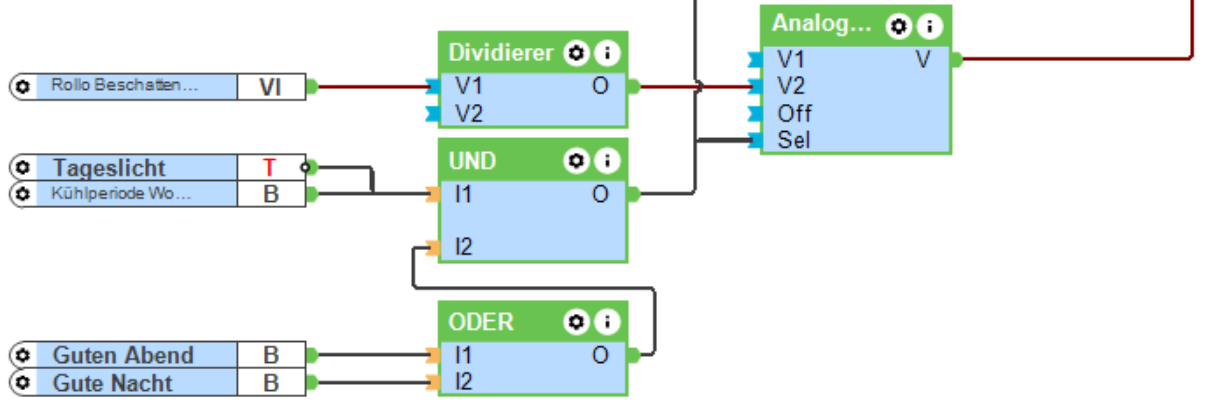

    Hi Leute,
    wie kann ich das Rollo bis zu einem bestimmten Wert runterfahren ohne die Beschattungspostion anzupassen?
    Ich möchte beim Mittagsschlaf von meiner kleinen die Rollos zu 90% geschlossen machen...

    Hallo andreas221988
    Mit dem Eingang Pos

      Lightpicture vielen Dank und wie Sende ich den Wert ,09 an den Eingang Pos?
        • 4075
        Ich verwende dazu den Analogwahlschalter.
        Eingang ist in % 0-100

          Und wie aktivierst du diesen dann?
            • 4075
            Mit einer weiteren Logik, die bei einem 3-fach click am Touch aktiviert wird, je nach weiteren Temperatur Zustanden.

              Das klingt spannend kannst du mir bitte mal ein Screenshot der Logik schicken?
                • 4075
                Frühestens am Donnerstag.

                    Die Schaltung macht ganz etwas anderes was du benötigst.
                    • duncan
                      • 364
                      use the parameter Rd to set how much to partially close in your case it should be 0.9 eg with an analog virtual input
                      use a pulse on So to move to the amount set by Rd

                        Hallo andreas221988
                        Das ist meine Schaltung.
                        Der Ausgang geht zu Rd, nicht zu Pos, wie oben erklärt.
                        Damit kannst du deine Beschattungsposition anpassen.
