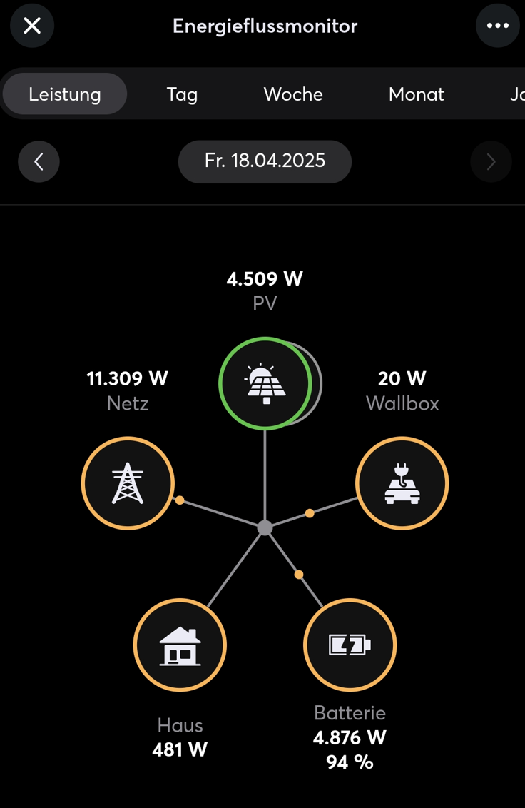

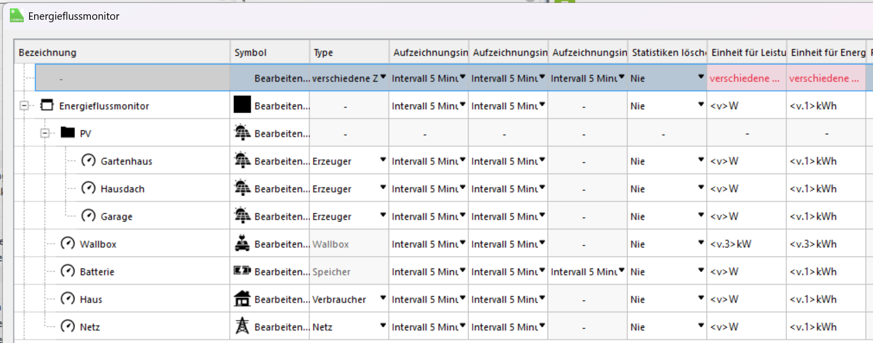

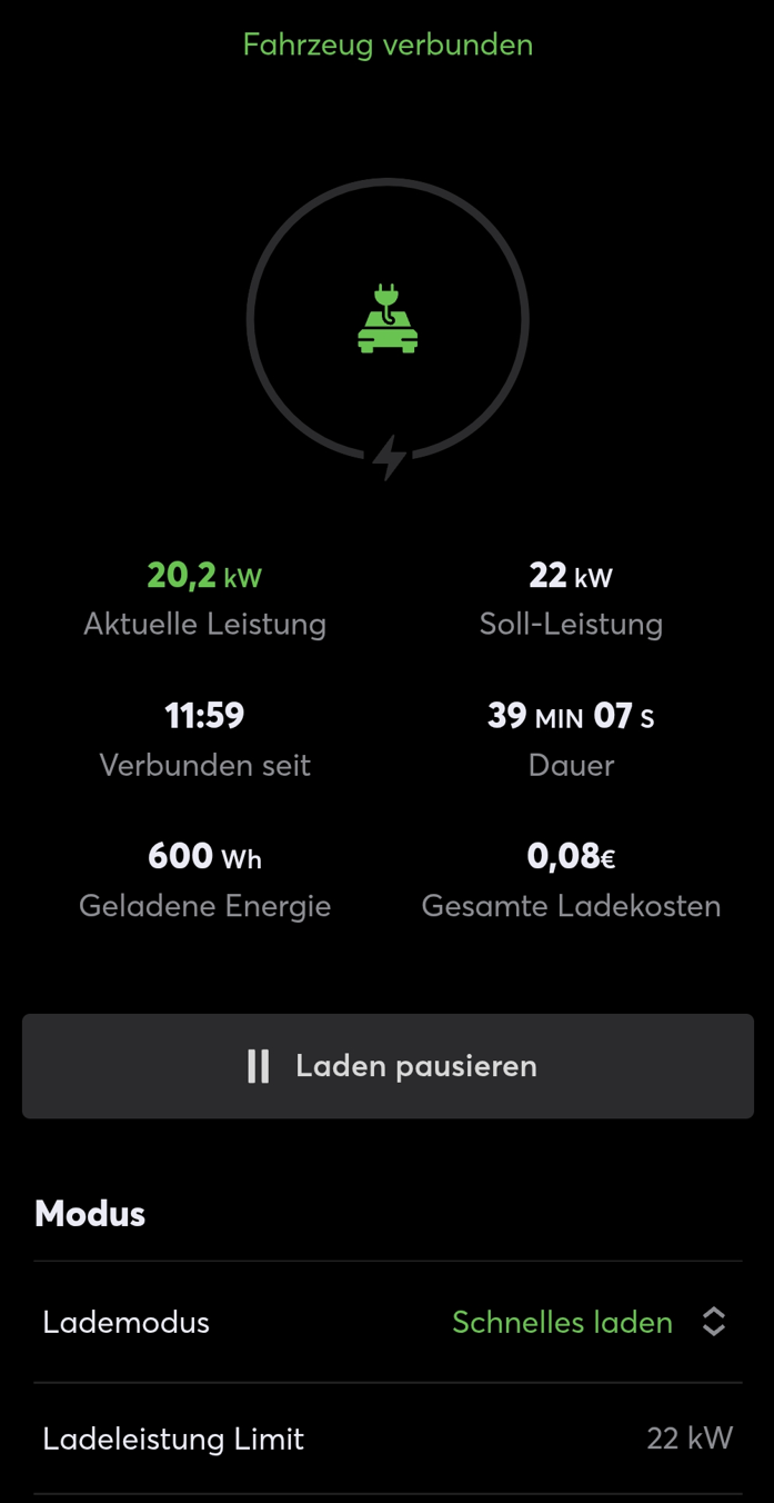

    Ich habe an mehreren Stellen gelesen, dass Loxone selbstständig zwischen kW und W umrechnet. in Meinem Energieflussmonitor scheint es nicht zu funktionieren. Hat jemand eine Idee, was hier falsch ist? Ich habe schon häufiger Screenshots bei euch gesehen, in denen W und kW in der App gemeinsam angezeigt werden. Meine 20kW werden als 20W im Energieflussmonitor angezeigt.​​

    Ok, jetzt habe ich es. Es muss alles in kW ankommen im Energieflussmonitor. Warum kann ich es dann überhaupt anders einstellen? Verstehe auch nicht, warum bei manchen Eingängen explizit dransteht, dass die kW erwarten und bei anderen nicht, obwohl es offensichtlich auch so ist.
