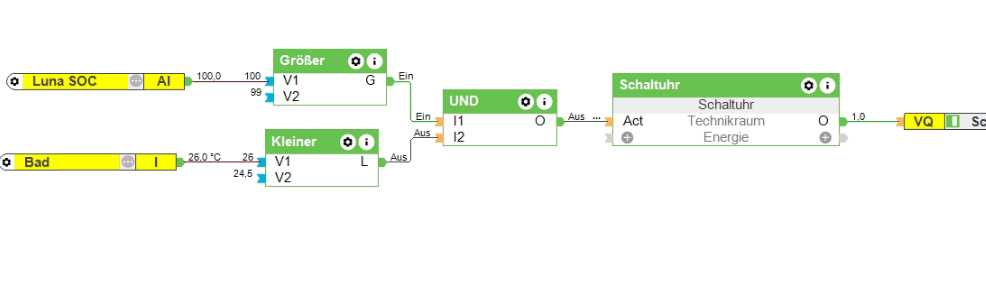

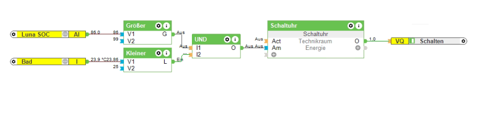

    Hallo liebes Forum,
    ich möchte meine schaltbare Tasmota Steckdose für die Verwendung eines elektrischen Handtuchtrockners konfigurieren.
    Das Ganze soll so aussehen:
    Wenn mein PV Akku mehr als 99% Ladestand hat, die Badtemperatur unter 24,5° liegt soll die Steckdose eingeschalten werden.
    Verbinden möchte ich es auch noch mit einer Schaltuhr, dass es nur von 14-18 Uhr eingeschalten wird.
    Wie könnte man das lösen?
    Habe es mal so probiert, aber es funktioniert leider nicht richtig und das Einbinden der Uhrzeit habe ich noch gar nicht geschafft.:

  • Loxtom577
    • 19.08.2018
    • 521
    Die Ausgänge vom Größer- bzw. Kleiner-Baustein mit Und verknüpfen. Den Und mit ACT der Uhr verbinden und an O der Uhr den VQ. Den Tasterbaustein brauchst du nicht. In der Uhr den Haken für Aktivierung erforderlich setzen.
    Im VQ bei EIN den Befehl fürs einschalten und bei AUS den zum Ausschalten eintragen.

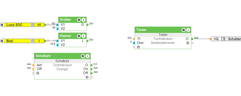

      Perfekt, das funktioniert soweit schon mal
      Wenn ich allerdings einen Parameter ändere, zB. dass es im Bad zu warm ist, dann schaltet die Zeitschaltuhr aber nicht aus?

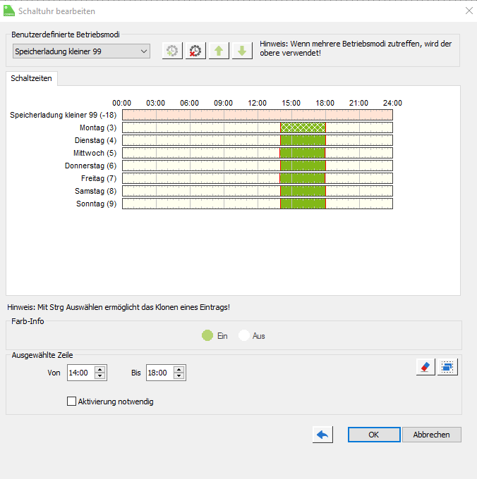

              Betriebsmodus anlegen, der keine Schaltzeit bekommt, wie du ihn benennst, bleibt dir überlassen.
              Die Zahl (-18) vom Betriebsmodus trägst in Spalte Mm bei den Schaltuhr Einstellungen links ein.
              Klicke auf die Grafik für eine vergrößerte Ansicht  Name: grafik.png Ansichten: 0 Größe: 28,6 KB ID: 461039
              Klicke auf die Grafik für eine vergrößerte Ansicht  Name: grafik.png Ansichten: 0 Größe: 16,8 KB ID: 461040
              Ist einer der beiden Werte kleiner als von dir vorgegeben, wird BM Speicherladung kleiner 99 ausgeführt und die Heizung bleibt aus.

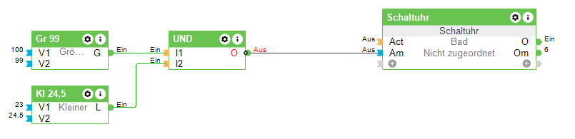

              zw. UND und Schaltuhr könntest auch noch einen Schalter einbauen, dann hast auch eine Hand/Auto Schaltung,
              wenn du es übersteuern möchtest.
              Klicke auf die Grafik für eine vergrößerte Ansicht  Name: grafik.png Ansichten: 0 Größe: 17,1 KB ID: 461041

              • firas1
                • 07.12.2023
                • 42
                Vielen Dank für deine Antwort!
                Es ist so gedacht, dass die Steckdose ausgeschalten werden soll, sobald einer der beiden Werte (z.B. der Akkustand beträgt nur noch 97% anstelle der eingestellten 99%) unterschritten wird.
                Derzeit funktioniert es so, dass sobald beide Parameter passen und die Zeitschaltuhr läuft die Steckdose im definierten Zeitfenster eingeschaltet wird.
                Das passt auch soweit. Das Problem ist aber, dass wenn die Zeitschaltuhr z.B. 4 Stunden aktiv ist und bereits nach einer Stunde der Akkustand unter 99% fällt schaltet sich die Steckdose trotzdem erst nach den 4 Stunden aus.

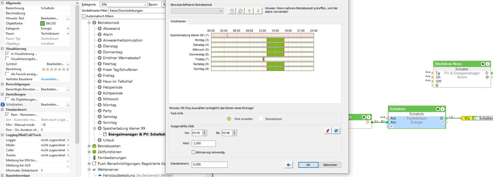

                  • 3884
                  Hallo firas1
                  Das passiert bei meiner Schaltung nicht.
                  Ist einer der beiden Werte unterhalb des Wertes, wird die Schaltuhr in den Betriebsmodus Speicherladung kleiner 99 geschaltet und der Ausgang ist aus.
                  Ist einer der beiden Werte im Bereich, geht die Schaltuhr wieder ein, wenn sie sich im Schaltzeitraum befindet.
                  Der BM hat nur die Benennung, logik schaltet die Schaluhr ein und aus.
                  Probier es aus.
                  Zuletzt geändert von Lightpicture; 09.05.2025, 08:10.
                  • firas1
                    • 07.12.2023
                    • 42

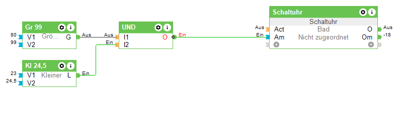

                    Ok, dann habe ich irgendeinen Denk oder anderen Fehler 😕
                    Sieht bei mir jetzt gerade so aus:
Ansichten: 110
Größe: 39,4 KB
                    Obwohl der Ladestand des Akkus nur 86 statt den eingestellten 99 Prozent ist schaltet die Schaltuhr trotzdem die Steckdose?
                    Gewünscht ist wie gesagt nur, dass die Steckdose eingeschalten wird wenn alle 3 Kriterien erfüllt sind (Ladestand, Temperatur und Zeitfenster)
                      • 3884
                      Hallo firas1
                      Ausgang vom UND gehört negiert !

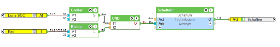

                      • firas1
                        • 07.12.2023
                        • 42
                        Habe ich jetzt gemacht, aber immer noch das gleiche Problem:
Ansichten: 89
Größe: 39,1 KB
                          • 3884
                          Hast du denn Betriebsmodus angelegt und auch den Parameter Mm dafür in den Einstellungen eingetragen?
                          • firas1
                            • 07.12.2023
                            • 42
                            Denke es sollte so hinterlegt sein?
