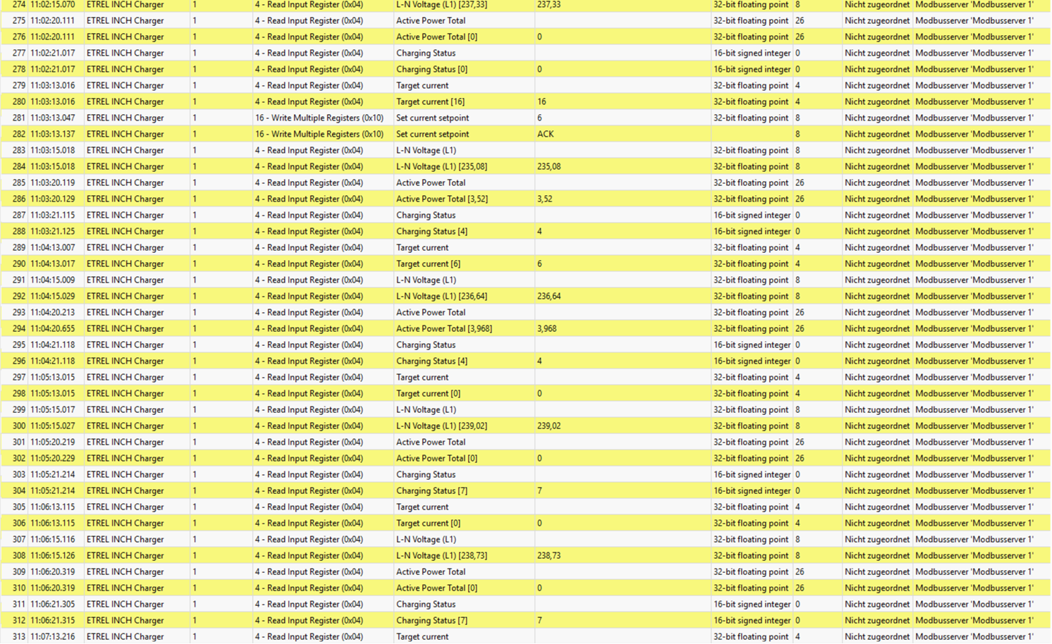

    wir nutzen seit 2021 den SonnenCharger und steuern ihn über ModbusTCP.
    Bis vor einer Woche lief das zuverlässig und fehlerfrei.
    Seit einer Woche startet der Ladevorgang beim Einstecken (was korrekt ist), danach setzen wir den "Target Current" über Write "Set current setpoint" auf z.B. 6A. Kurz drauf wechselt der Charger in den Status 7 (Ladevorgang ist beendet) und lässt sich auch nicht mehr über Modbus TCP aktivieren. Ausstecken und erneutes Einstecken des Ladekabels führt zum selben Ablauf. An anderen Wallboxen und Chargern funktioniert unser Wagen, das habe ich getestet.
    Hat jemand das selbe Problem? Oder eine Idee, woran das liegen könnte?
    In Zeile 281 setzen wir den Set current setpoint auf 6, was auch funktioniert, der "Target Current" des Chargers ist dann auch auf 6, kurz darauf wird alles gestoppt mit dem Status 7...
