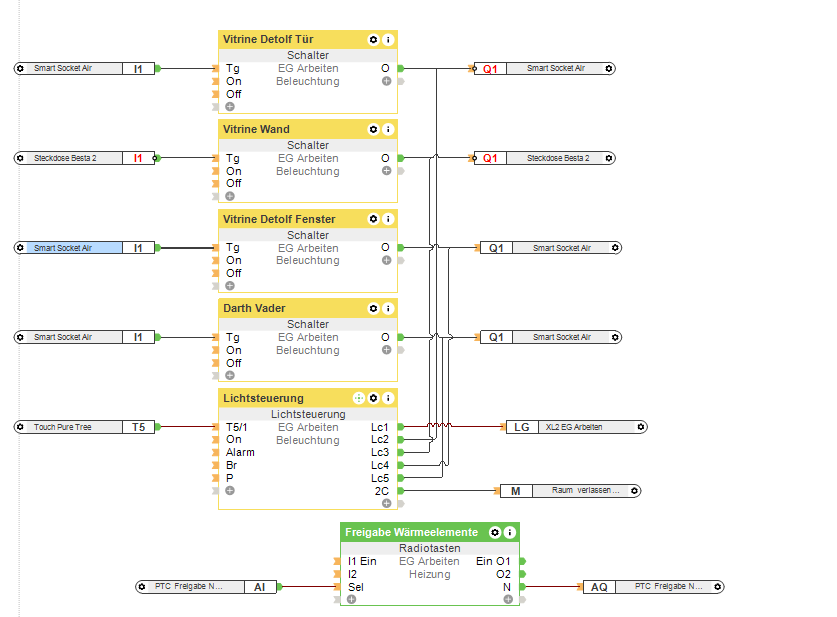

    Über 4 Smart Socket Air Steckdosen habe ich diverse Vitrinen angeschlossen und möchte das Licht darüber steuern. Dafür habe ich für jede Dose jeweils einen Schalter angelegt und die Steckdosen mit dem Lichtsteuerelement verbunden.
    Die Schalter werden auch angezeigt und können in der App betätigt werden. Allerdings sind die Reaktionen verdreht. Ein Teil der Vitrinen leuchtet bereits obwohl die Schalter auf "aus" stehen und ich kann das irgendwie nicht umdrehen. Habe das jetzt schon mit Stecker ziehen und in der Config versucht, aber nichts gefunden womit es umkehrbar ist. Somit stehen aktuell ein paar Schalter auf "ein" damit die Vitrinen nicht leuchten.
    Hat jemand einen Tipp wie ich das wieder richtig konfigurieren kann?

    Bitte zeige deine Config hier, damit wir sehen wie du es angeschlossen hast.
    Vermutlich ein Remanenz Thema.

      Klicke auf die Grafik für eine vergrößerte Ansicht  Name: image.png Ansichten: 0 Größe: 56,4 KB ID: 461819
      Klicke auf die Grafik für eine vergrößerte Ansicht  Name: image.png Ansichten: 0 Größe: 31,6 KB ID: 461824
      Hallo Lightpicture
      reicht diese Ansicht oder welche würdest Du genau benötigen?
      VG

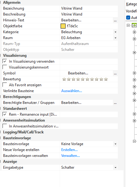

      ... habe gerade noch eine Config Ansicht mit dem Eintrag Remanence input entdeckt. Ging es darum?
      Betroffen sind die Schalter Vitrine Detolf Tür und Vitrine Wand. Diese habe ich aktuell auf "ein" damit die Lichter aus sind.
      Sorry, Du merkst - ich bin hier auf absolut unsicherem Terrain.

        Du hast bei den ersten beiden Schaltern am Ausgang die Invertierung aktiviert.
        Der rote Punkt der bei Q1 ist.
        Die entfernen, dann gehts.
        Warum die doppelte Ansteuerung über den Schalter und über die Lichtsteuerung?

          oh man, dank Dir! Das probiere ich nachher aus ...
          VG
          ... das wars, mega! Dank!
