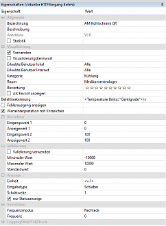

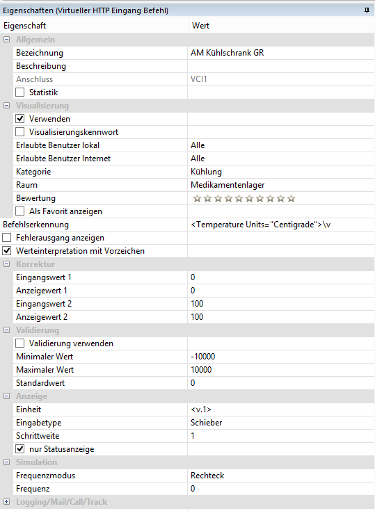

    ich würde gerne den Temperaturwert aus der folgenden XML Datei bei mir in der Loxone über einen virtuellen Http Eingang einlesen. Leider klappt bei mir die Befehlserkennung nicht und der Eingang zeigt 0.0 an.
    So habe ich das konfiguriert: Klicke auf die Grafik für eine vergrößerte Ansicht
Ansichten: 1039
Größe: 35,6 KB
    Ich habe schon \v und \# probiert. Und auch einfach das auslesen von primary value klappt nicht.

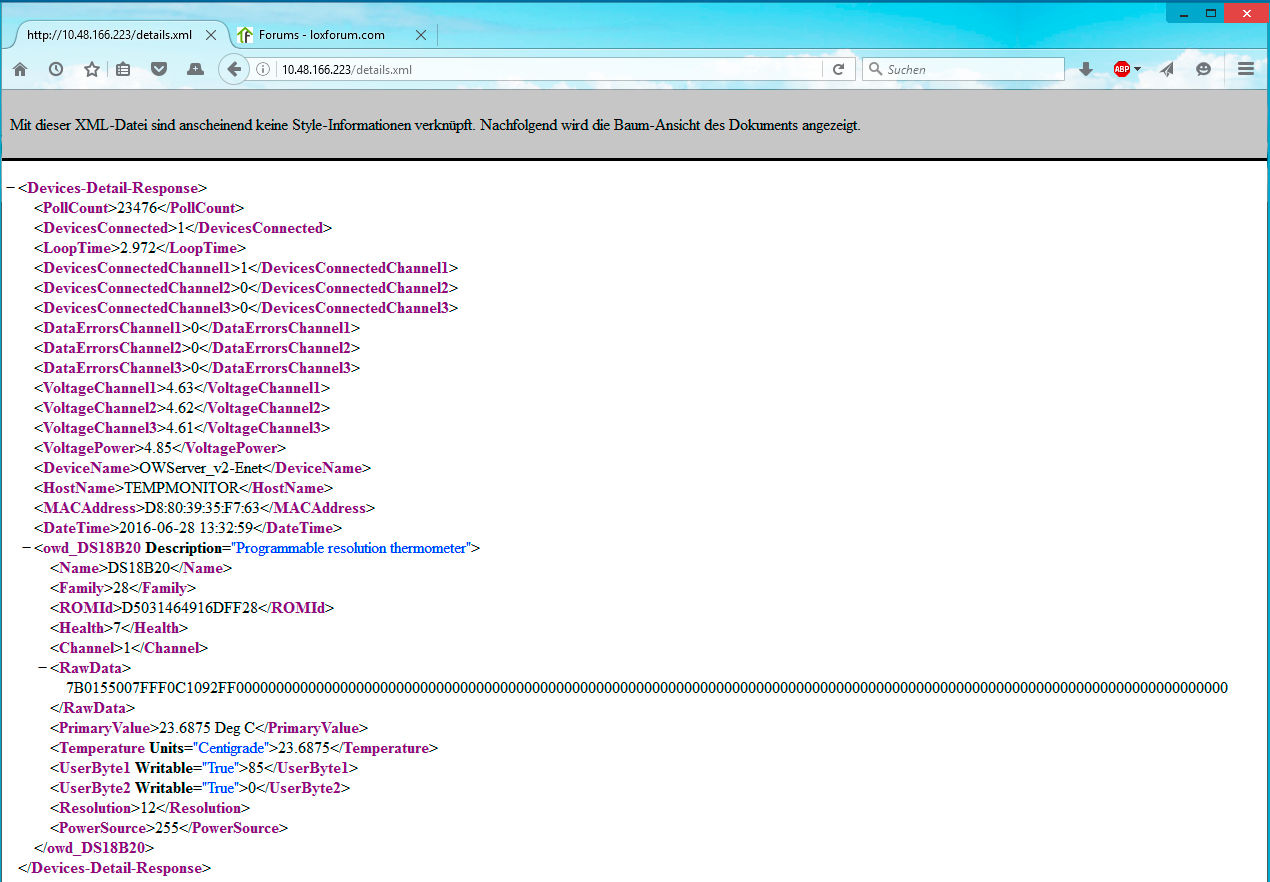

    Und das hier ist die XML Datei, die ich von dem Webserver einlesen möchte:
    Mit dieser XML-Datei sind anscheinend keine Style-Informationen verknüpft. Nachfolgend wird die Baum-Ansicht des Dokuments angezeigt.
    <Devices-Detail-Response><PollCount>2877</PollCount><DevicesConnected>1</DevicesConnected><LoopTime>2.972</LoopTime><DevicesConnectedChannel1>1</DevicesConnectedChannel1><DevicesConnectedChannel2 >0</DevicesConnectedChannel2><DevicesConnectedChannel3 >0</DevicesConnectedChannel3><DataErrorsChannel1>0</DataErrorsChannel1><DataErrorsChannel2>0</DataErrorsChannel2><DataErrorsChannel3>0</DataErrorsChannel3><VoltageChannel1>4.62</VoltageChannel1><VoltageChannel2>4.62</VoltageChannel2><VoltageChannel3>4.60</VoltageChannel3><VoltagePower>4.85</VoltagePower><DeviceName>OWServer_v2-Enet</DeviceName><HostName>TEMPMONITOR</HostName><MACAddress>D8:80:39:35:F7:63</MACAddress><DateTime>2016-06-24 17:22:52</DateTime><owd_DS18B20 Description="Programmable resolution thermometer"><Name>DS18B20</Name><Family>28</Family><ROMId>D5031464916DFF28</ROMId><Health>7</Health><Channel>1</Channel><RawData>A30155007FFF0C1037FF0000000000000 00000000000000000000000000000000000000000000000000 00000000000000000000000000000000000000000000000000 00000000000</RawData><PrimaryValue>26.1875 Deg C</PrimaryValue><Temperature Units="Centigrade">26.1875</Temperature><UserByte1 Writable="True">85</UserByte1><UserByte2 Writable="True">0</UserByte2><Resolution>12</Resolution><PowerSource>255</PowerSource></owd_DS18B20></Devices-Detail-Response>

    Was hast Du denn wie versucht?
    Da musst Du uns schon mehr bringen. Du schreibst, Du hast es mit \v und mit \# versucht. Wenn Du nur das eingibst, kann es nicht funktionieren und es ist ganz klar, dass da 0 bei rauskommt.
    Ich denke mal es geht um Temperature Units Centigrade?! Da sollte dann wohl mindestens Centigrade">\v als Befehlserkennung stehen.
    Gruß Sven
    Ah, im Bild sieht man mehr, okay, ich gehe mal davon aus, dass da eventuell noch Zeilenumbrüche im XML sind. Du musst den reinen Quelltext des XML ansehen.
    wartest Du denn auch lang genug? Im Eingang hast Du eine Zeit, in der der Eingang wieder gepollt werden soll. Diese Zeit musst Du auch beim Start warten.

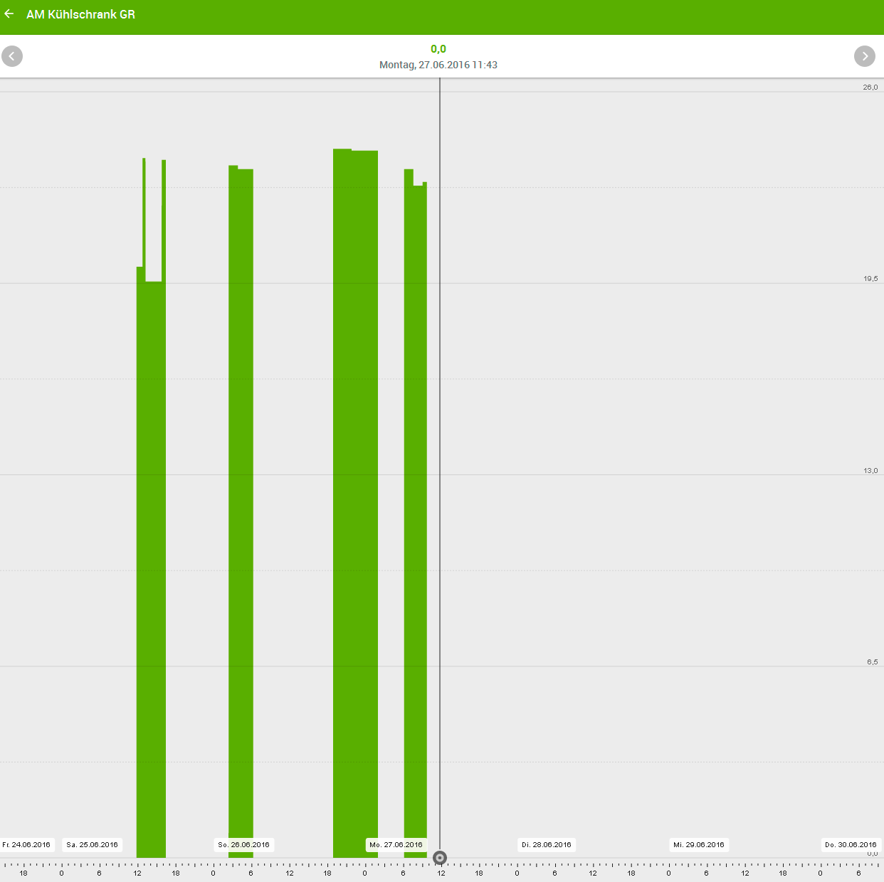

          Meine Statistik des Eingangs sieht so aus:
Ansichten: 986
Größe: 16,3 KB
          Der Virtuelle Eingang zeigt also nur sporadisch den richtigen Wert an und vor allem auch im Fehlerfall 0. Das ist für mich ein weiteres Problem, da 0 Grad auch eine plausible Temperatur ist....
          Kann ich irgendwo überprüfen, ob der virtuelle https Eingang überhaupt alle 25 Sekunden die Webseite abfragt? Gibt es eine Logdatei beim Miniserver in der ich so etwas finden kann?
          Zuletzt geändert von Gast; 27.06.2016, 11:22.

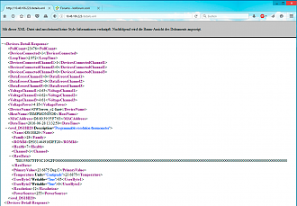

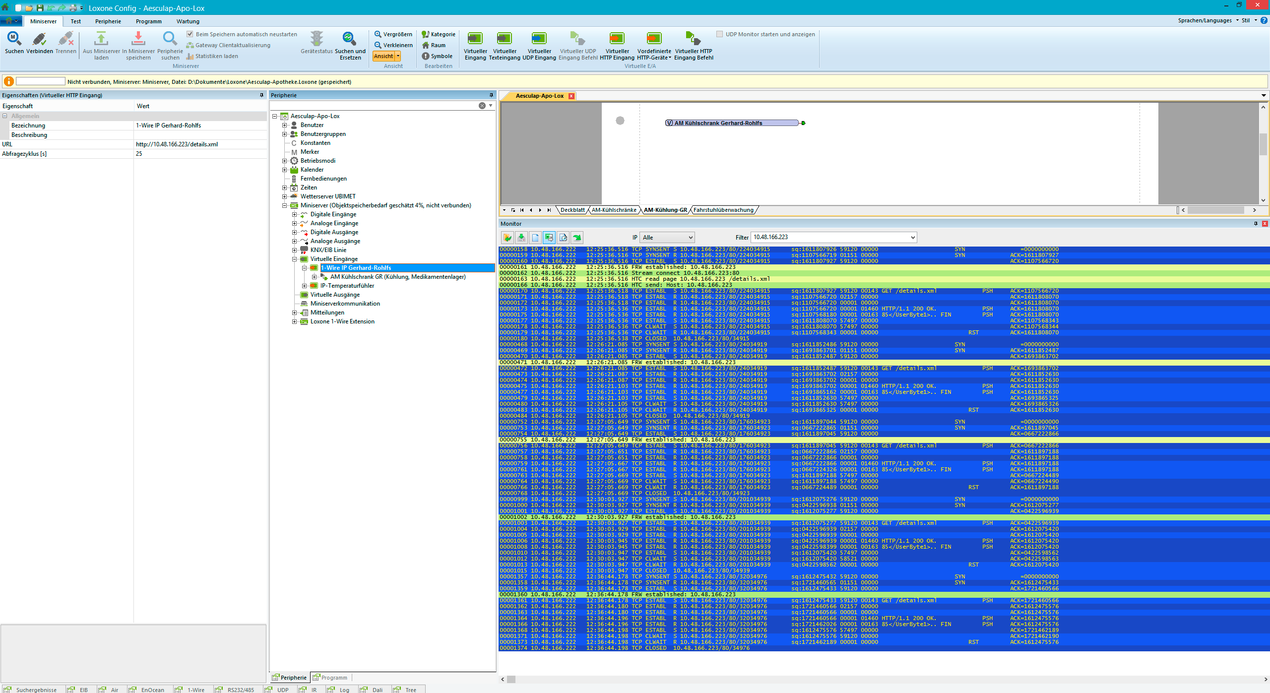

                Hier einmal der Monitorinhalt und ein direkter Screenshot der XML Datei im Webbrowser.

                Was mich etwas wundert ist das Leerzeichen zwischen der IP Adresse und dem Menüpunkt (oben gelb markiert, bei stream connect)
                • Jan W.
                  • 30.08.2015
                  • 1605
                  Das Leerzeichen ist nur zur besseren Lesbarkeit im Monitor hinzugefügt. Der Monitor zeigt an, dass regelmäßig Daten empfangen werden.
                  Installier mal auf Deinem PC Wireshark (wie oben bereits vorgeschlagen) und analysiere dann den genauen Inhalt, der zurückgesendet wird. Du kannst zunächst auf der Ethernet-Schnittstelle Deines PCs mitschneiden und alle 25 Sek im Browser die Werte abfragen. Da das nicht die realen Abfragen des Miniservers sind, könntest Du bei Bedarf noch die Kommunikation zwischen Sensor und Miniserver spiegeln, z.B. über eine Switch mit Port-Mirroring oder eine Fritz!Box, wo man die LAN Interfaces über die URL http://fritz.box/html/capture.html in eine Datei spiegeln kann. Die Datei kann man dann mit Wireshark öffnen.
                  So wie es lt. Monitor aussieht, werden 2 Antwortpakete vom Server gesendet, wahrscheinlich weil die Rawbytes sehr lang sind.

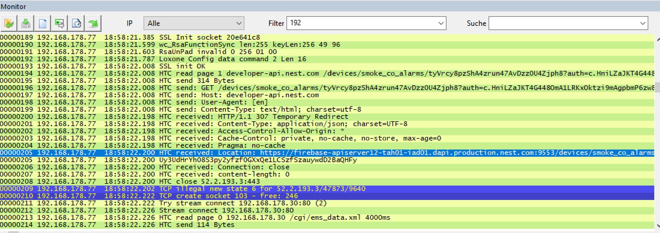

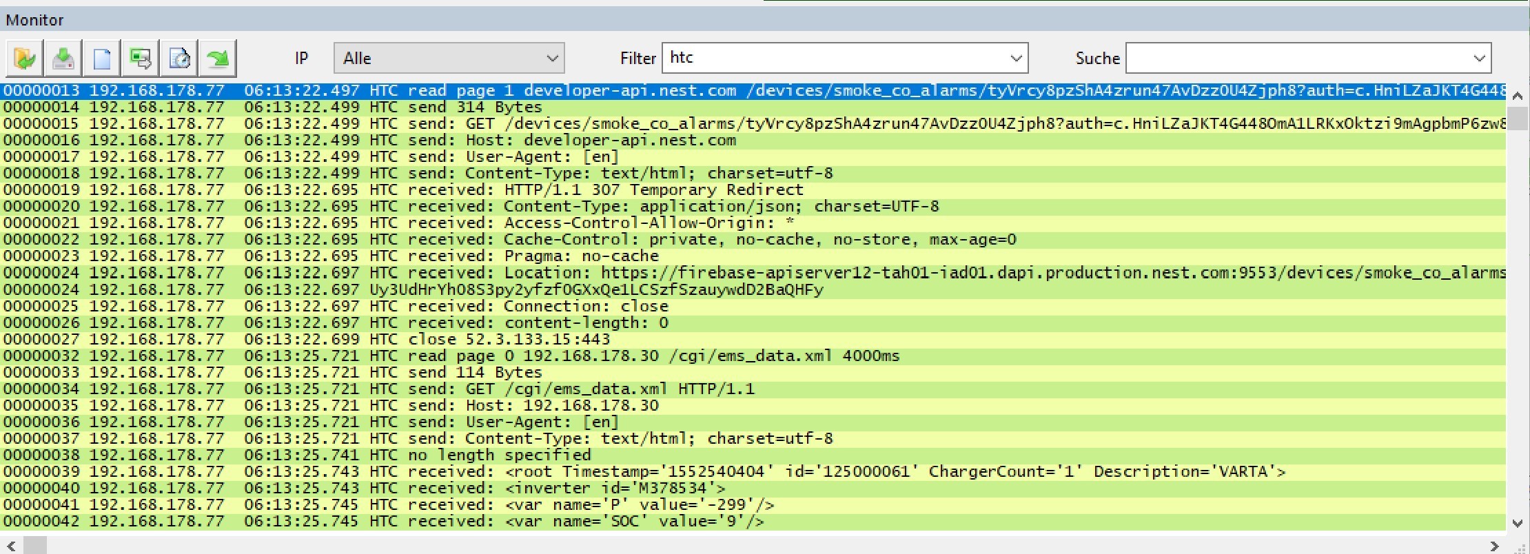

                      Hallo sonorobby - ich habe den Parameter "ls_online":\1 gesetzt. Ich sehe im Monitor keinen Wert. Mache ich was falsch? Danke für Deine Unterstützung.
                      • sonorobby
                        sonorobby kommentierte
                        Filter mal nach htc
                      Hallo sonorobby, ich habe auf htc gefiltert. Bei meinem Stromspeicher kann ich die übergebenen Werte sehen. Bei den Rauchmeldern von Google Nest leider nicht. Wenn ich die Adresse im Browser eingebe, sehe ich die Rückgabewerte.
