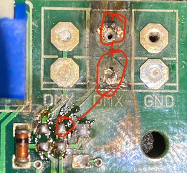

                Hallo Leute,
                ich mache mal keinen extra Thread auf.

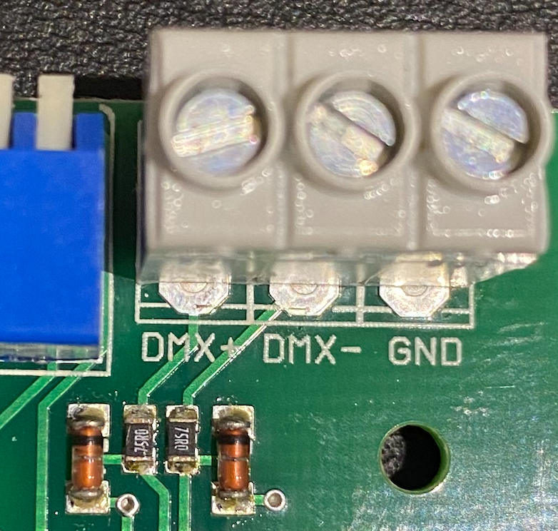

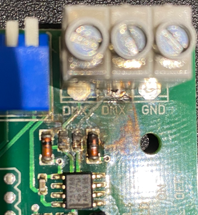

                hatte neulich bei einem Bekannten den Auftrag bekommen einen irgendwie nicht funktionierenden x9 Dimmer in Betrieb zu nehmen. Nach kurzem Abnehmen des Gehäuses habe ich festgestellt, dass dieser am DMX bis falsch verdrahtet war + - war vertauscht... die Folge ist das der Dimmer nicht mehr erkannt wird. Der Rest scheint noch zu funktionieren.eine Anfrage bei DMX4all bestätigt ebenfalls, das eine Reparatur nicht ausgeschlossen ist, jedoch min. 50-60€ netto kosten wird. Sprich mit hin und Rückversand kann ich mir schon nen neuen Dimmer kaufen.
                nun seit ihr gefragt, was meint ihr einfach mal versuchen die verkockelten Bauteile zu tauschen? Löten ist kein Thema nur das Herausfinden was das für Bauteile sind... könnt ihr da helfen?
                • WowaDriver
                  • 05.01.2017
                  • 90
                  So bin der Sache selbst auf den Grund gegangen ... hatte bloß keine Lust einen funktionierenden Dimmer auszubauen, in der Hoffnung einer von euch hat einen liegen. Nun ja siehe Detailfotos sind die beiden 75 Ohm Widerstand in SMD Bauform hinüber und die rechte Diode. Außerdem ist die Leiterbahn zum rechten Widerstand tot, aber die kann ich überbrücken... Hier nun meine Frage, was meint ihr kann ich da für eine Diode verwenden? Laut dem Symbol auf der Platine muss es eine stink normale Sperrdiode in SMD Bauform, nur für welche Leistung... das kann man ja nicht messen, oder?
                  Danke und Gruß
