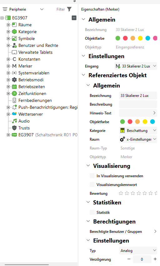

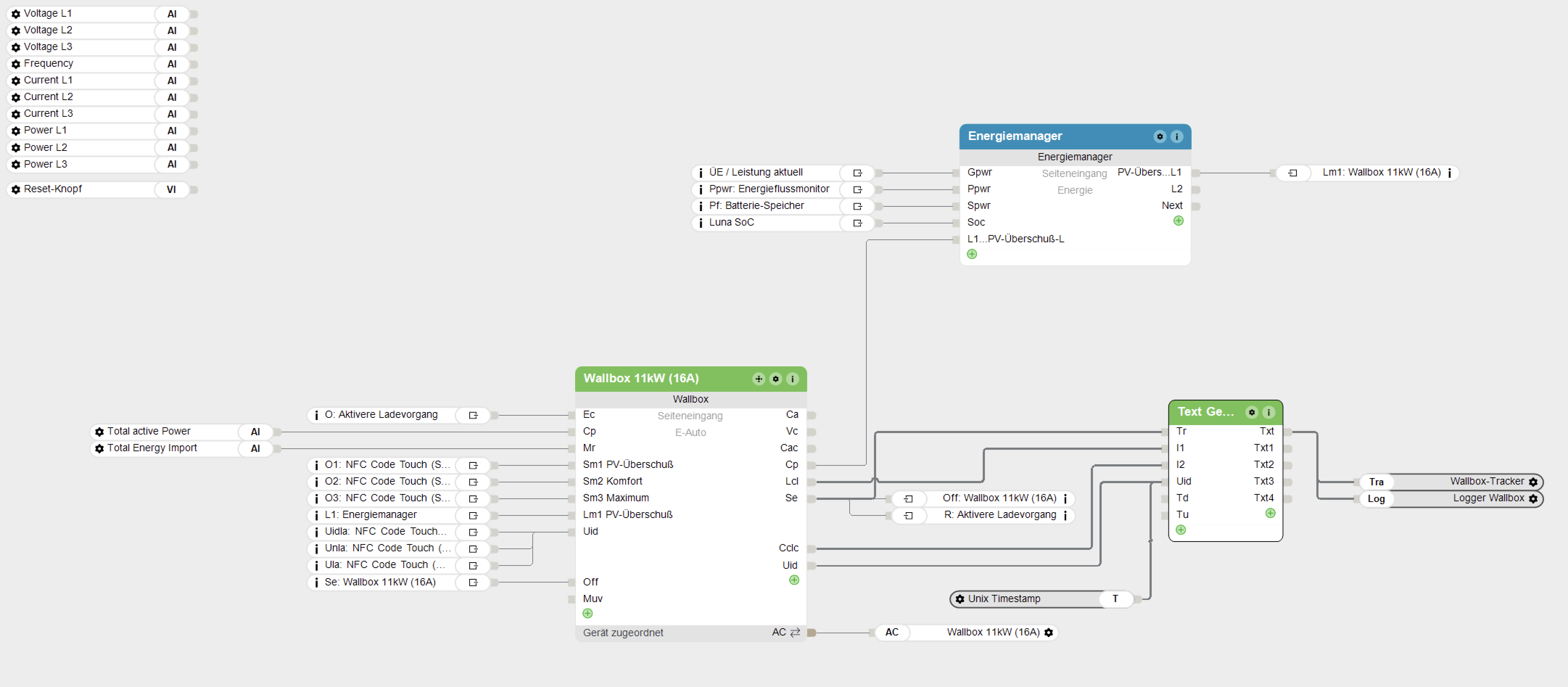

    Die Config 16 hat im UI optisch einiges verändert, das gefällt nicht jedem.
    Um das sauber zu dokumentieren, würde ich hier ein Liste erstellen, und diese an Loxone weiterleiten.
    Bei mir ist es..
    - Zoom muss feinstufiger werden -> entweder kann ich zu klein oder zu groß zoomen, aber passen tu es es bei mir selten
    - Einstellungen sind unübersichtlich -> einfache Trennlinien hätten das schon verbessert
Ansichten: 1757
Größe: 40,6 KB
    - grauer Hintergrund der Seiten finde ich nicht schön -> der User sollte wählen könne ober er grau oder weiß oder..... will
    Schreibt alles hier in den Thread, und wir werden wenn einiges zusammengekommen ist das an Loxone weitergeben.
    Bitte immer mit Erklärung warum ihr einen Änderung wünscht.
    !! Hier geht es in erster Line um das UI, nicht um die Funktionen !!

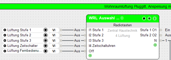

        Ich weiss nicht, wo ich beginnen soll. Dieses neue GUI ist einfach unmöglich (sanft ausgedrückt).
        Hintergrund und Merker-like Handles sind einfach nicht mehr übersichtlich. Es verschwimmt alles ineinander.
        - Die Ränder müssten wieder etwas stärker hervorgehoben werden.
        - Die Schrift in den Bausteinen wurde verkleinert! Dafür hat's nun viel Nichts im Baustein. Bestes Beispiel Notiz. Einfach nicht nachvollziehbar.
        - Zum Lesen braucht's neu eine Lupe.
        - Öffnet man die Eigenschaften, sieht man zuerst einen Haufen grosser und dicker Titel. Das Eigentliche muss man suchen.
        ... Ich freue mich nicht mehr richtig, damit zu arbeiten.
        Bin ich damit alleine?

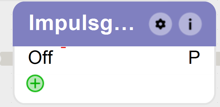

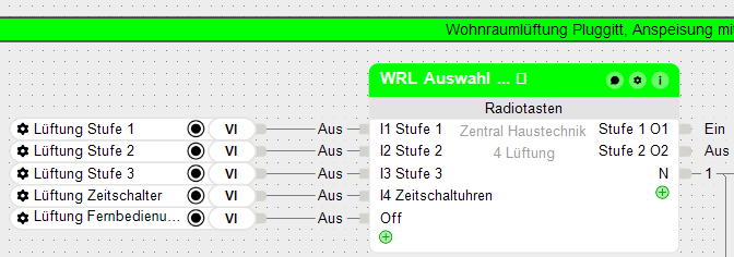

          Beim reinzoomen merkt man das die Grafiken/Symbole keine Vektorgrafiken sind, schaut halt auf nen großen Monitor verwaschen aus, macht man eigentlich nicht mehr...
            Altlast von 2010. wie leider so vieles mittlerweile bei Loxone ☹️ Manchmal wünsche ich mir die innovative Garagenfirma zurück....

            Ach komm schon wenn ich doch das Design überarbeite dann mach ich das doch neu, ich will gar nicht wissen wie viel Zeit für die Loxone Werbung drauf geht, da kann doch mal ein Grafiker was sinnvolles machen und fix die paar Icons in gut erstellen (ich mein selbst wenn ich es in irgend nen Online Tool reinklatsche kommt da was brauchbares raus)
            Ja, ich weiß das ist ne Kleinigkeit und den Beitrag nicht wert aber das zeigt nur man an solche Sachen ran geht
            Ja, absolut. Bin ganz bei dir. Es wird halt immer irgendwo nur was dran gefrickelt. Siehe die App. Bis es absolut nicht mehr geht. Microsoft hat das mit DOS und Windows 95, 98, ME auch so gemacht. Bis sie so an der Wand standen dass sie reagieren mussten und alles auf den NT Kern umgestellt haben und anschließend wirklich wieder innovativ wurden (also für ihre Verhältnisse 😀). Loxone hat das mit der App nach einen ShitStorm hier erkannt und bastelt nun hektisch seit 2 Jahren an einem Nachfolger rum und kriegt die ganzen Themen parallel nicht mehr abgearbeitet. Und das wird ihnen in 1-2 Jahren mit der Config ganz genauso gehen.

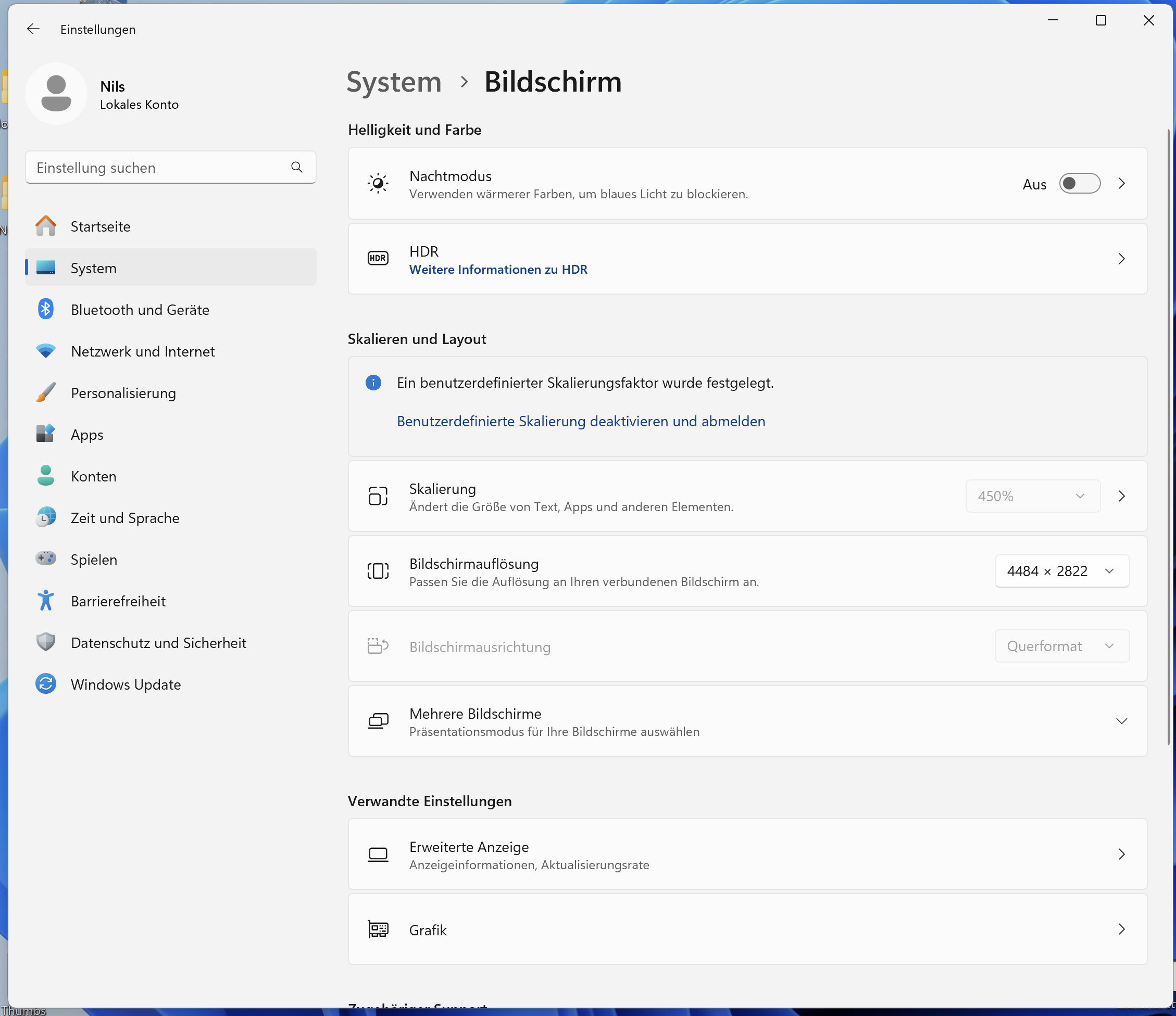

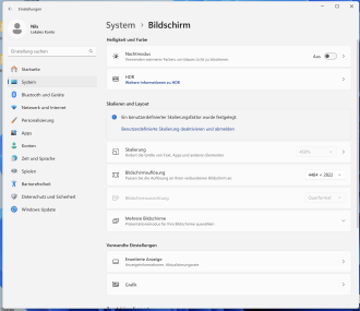

          Nutzt jemand hier zufällig die Loxone Config unter MacOS mit Parallels?
          Nach dem Update sieht die Loxone Config sehr unscharf aus und gerade kleinere Schriften sind kaum zu lesen.
          Das war vor dem Update deutlich besser.
          Display ist ein 16" mit der Standard Auflösung unter MacOS.
          EDIT: Hier z.B.
          Zuletzt geändert von creativo; 03.06.2025, 20:49.
          • NilsG
            • 09.04.2019
            • 376
            ja ich; mache das Update gleich mal und berichte
            • NilsG
              • 09.04.2019
              • 376
              Also, ich kann das (glücklicherweise) nicht bestätigen:
Name: Bildschirmfoto 2025-06-03 um 22.53.51.png
Ansichten: 1419
Größe: 226,6 KB
              iMac 5K - macOS 15.5. - Parallels 20.3.1 - Windows 11 (latest / alle updates)
              • creativo
                creativo kommentierte
                Vielen Dank! So hätte ich das auch gerne.
                Welche Auflösung + Skalierung nutzt Du unter Windows?
            • NilsG
              • 09.04.2019
              • 376
              Diese hier:
Name: Bildschirmfoto 2025-06-03 um 23.30.49.png
Ansichten: 1406
Größe: 215,1 KB
              • creativo
                Hab jetzt bei mir die Auflösung unter Windows erhöht und eine Skalierung von 400%. Damit passt es jetzt. Danke!

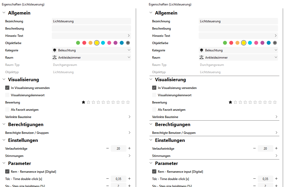

              Ich weiss nicht, wer die neu 'gestalteten' Eigenschaften einfach überblickbar findet.
              - zuerst eine grosse weisse Fläche mit grossen Titeln, welche einem beinahe erschlägt - für die Details müsste man Finderlohn ausbezahlt bekommen.
              - der ganze Part ist so gross, dass man noch irgendwo scrollen muss, um alles zu sehen
              - Weil ich's bereits weiss: Es muss Checkboxen haben. Wäre doch einfach, diese immer anzuzeigen.
              - bei den Subtiteln weiss man nicht, was diese wollen: Ist es nur eine Eingabe, welche man rechts davon beschreibt oder doch nicht?
              - Wo sind die Hilfeangebote geblieben?
              Weil ich weiss, wie es vorher war, frage ich mich: Wer hat dieses Rad neu erfunden? Ich finde, es läuft auf der Felge...

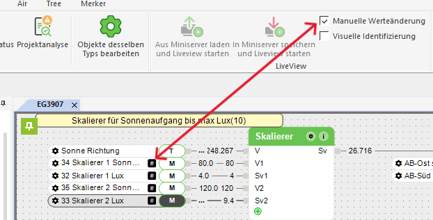

              Wenn wir schon um Korrekturen diskutieren:
              Die sogenannte 'Manuelle Wertänderung' ist per default aktiviert.
              So gut die Sache auch ist, so gefährlich ist sie. Wenn man am 'offenen Herz' rum fummelt, kann das ganz schön in die Hosen gehen
              Mein Wunsch: 'Manuelle Wertänderung' Default off
                Ich weiß nicht, was die RIESIGEN Titel sollen. Das ist ja nicht nur für eine Demo, wenn Loxone was verkaufen will, sondern man wird stundenlang damit arbeiten.
                Jeder Klick, jede Mausradbewegung, jedes Scrollen, jede zusätzliche Mausbewegung ist eine Eingabe zu viel und auf die Dauer NUR nervig.
                Die riesigen Überschriften bringen garnichts, das ist nur Platzverschwendung. Nach 10 Minuten weiß man auswendig, wo was steht, dafür braucht es keine monströsen Überschriften und Hide&Seek.
