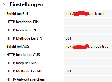

    Habe einen 3.0 pro und möchte diesen via Loxone ansteuern.
    Nuki Mqtt aktiviert und Verbindunng steht.
    LOxberry MQTT Finder sehe ich den Nuki.

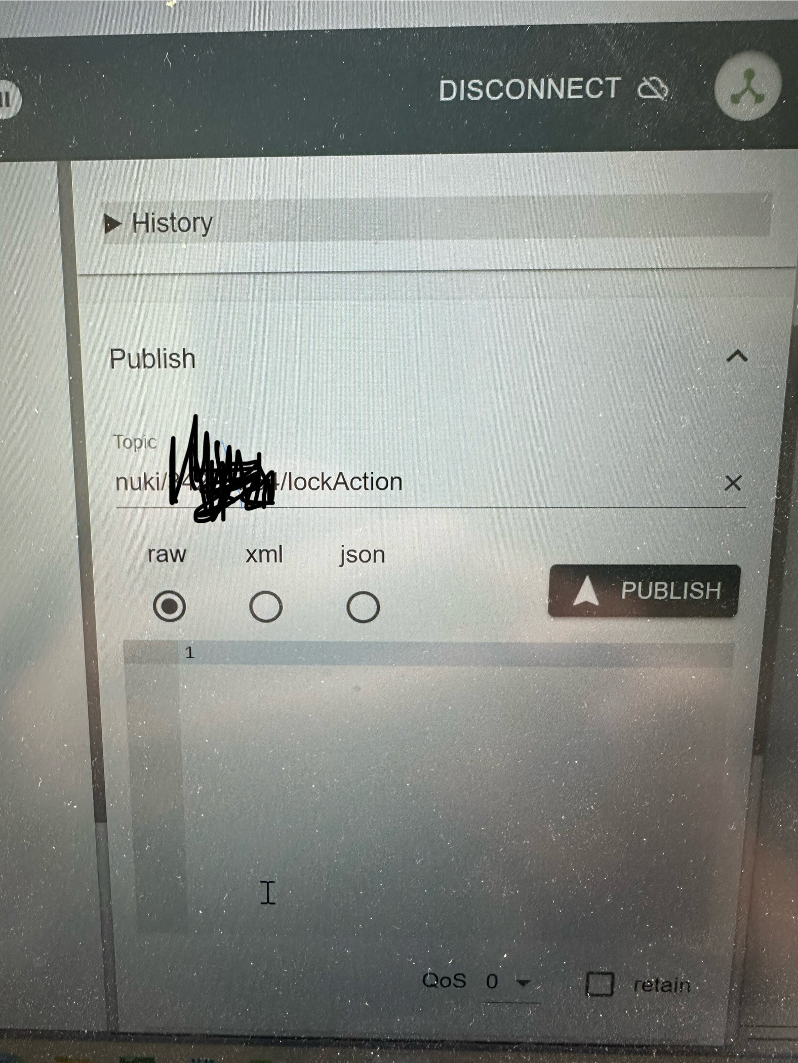

    nachdem ich vom MS nichts an den Nuki bringe habe ich mir nun Mqtt Explorer installiert um Befehle an den NUki zu senden,
    Im Explorer sehe ich alle Stati inkl aktuellen Änderungen bei Bedienung via App. Sende ich aber einen Befehl kommt er am NUki nicht an.
    Bin echt ratlos.
    Nuki Firmware: 3.10.7, loxberry neu instlliert, MS wäre der compact
    • 4612

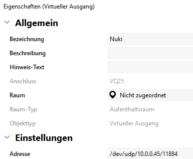

    Zeig bitte deine Einstellungen der Ausgänge in der Config!
    Meistens ist das ein Topic Thema.

        kommt der Befehl im Loxberry an?
        die 7er IP ist der Loxberry?

          wie es aussieht kommt er nicht an, brauch ich das NUki Plugin trotz mqtt?
          die 7er is der loxberry

          Ein stückchen geschafft,
          anbei der Befehl wie ich den nuki via mqtt explorer ansprechen kann.
          wie müsste denn mein Befehl in der loxone config lauten? DANKE
