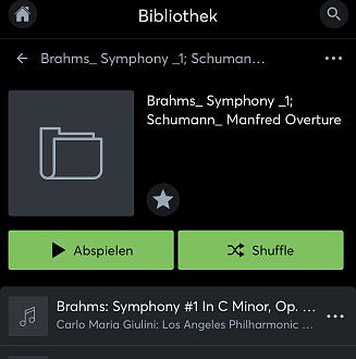

    ich möchte gerne, daß die Musik Album Cover in der Visualisierung gezeigt werden, genauso wie Loxone auf die eigene Webseite es zeigt.
    Egal was ich tue, sieht es bei mir so aus:
Ansichten: 187
Größe: 154,0 KB
    Nirgendwo finde ich aber die Voraussetzungen dafür, nämlich, wo muß das Bild gespeichert werden, unter welchem Namen und in welchem Format (Größe und Dateityp).
    Mit anderen Systemen reicht es, daß man irgendwelches Bild im Musik Ordner platziert und schon wird es gezeigt. Mit Loxone anscheinend nicht.
    Gibt es hier ein Standard?
    vielen Dank euch.

    Du musst keine Bilder speichern, du musst das Bild in der MP3 eingebettet haben.
    MP3-Tags können sowohl Textdaten, als auch Bilddaten aufnehmen.
    Mp3tag - der universelle Tag Editor (ID3v2, MP4, OGG, FLAC, ...)

      Hallo!
      vielen Dank! Das war es genau. Es funktioniert jetzt wie gewünscht.
