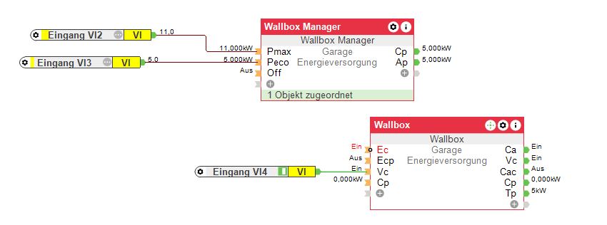

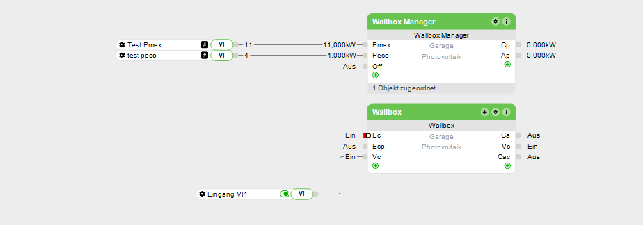

    Ist von euch jemandem schon aufgefallen das der Wallboxmanager nicht mehr funktioniert??
    Ein Kollege von mir hat die 16 drauf und der schaltet Ap am Wallboxmanager einfach nicht frei
    Hier mal 2 screenshots von Config 15 wo es im Versuchsaufbau funktioniert und Config 16 wo nichts passiert.
    Oder könnte es von euch mal wer probieren mit Config 16? Ich mag aktuell nicht updaten, solang das nicht funktioniert.
    Config 16

    Config 15
Name: Screenshot 2025-06-08 225550 config 15.png
Ansichten: 249
Größe: 29,1 KB

    Bei mir war genau das gleiche, ich habe 2 wallboxen über den manager gesteuert und hat auf der 15 super funktioniert.
    Seit dem Uptdate auf 16 bekommen meine Wallboxen keine Leistungen mehr zugeteilt...
    Würde auch noch warten mit dem Update wenn ich dich wäre.
