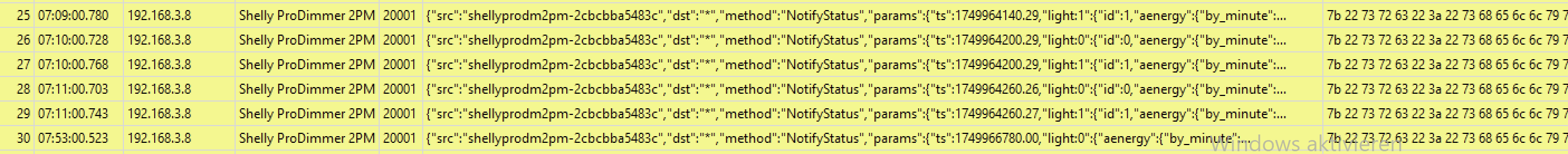

    Die Werte kommen an (UDP)

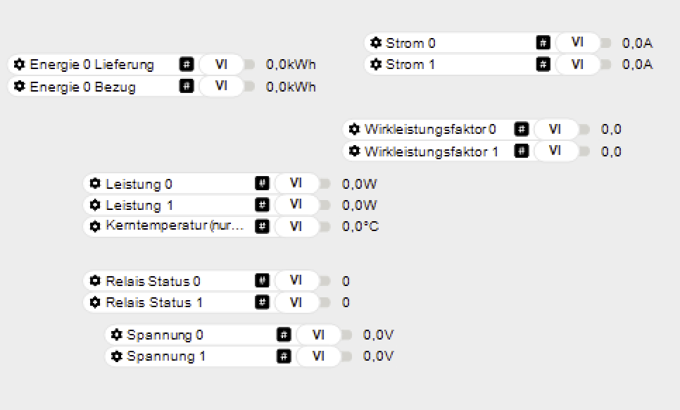

    Aber es wird nichts angezeigt

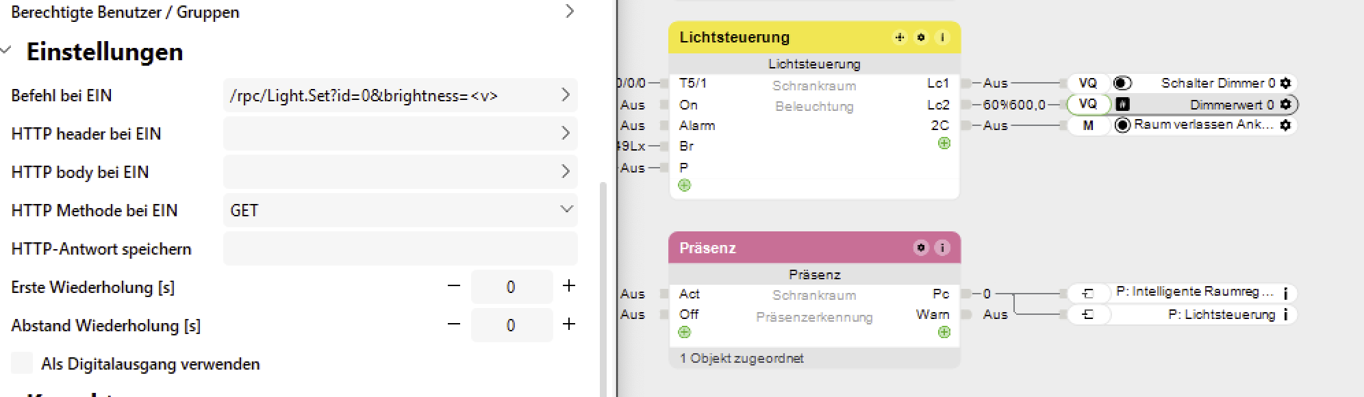

    Bei der Steuerung via http schaltet er lt. Vorlage sofort, aber der Dimmwert wird nicht verändert.
    ich habe /rpc/Light.Set?id=0&brightness=<v> und /light/0?brightness=<v> - Digitalausgangshaken ist auch entfernt.

    Bitte aktualisiere die Pro auf 1.6x oder höher und poste den UDP Monitor als Text im Anhang!

      Hallo Alex,
      ist aktuell auf 1.6.2
      56 08:01:03.803 WG17 Empfangen 192.168.3.8 Shelly ProDimmer 2PM 20001 {"src":"shellyprodm2pm-2cbcbba5483c","dst":"*","method":"NotifyStatus","p arams":{"ts":1749967263.31,"light:0":{"apower":5.7 }}} 7b 22 73 72 63 22 3a 22 73 68 65 6c 6c 79 70 72 6f 64 6d 32 70 6d 2d 32 63 62 63 62 62 61 35 34 38 33 63 22 2c 22 64 73 74 22 3a 22 2a 22 2c 22 6d 65 74 68 6f 64 22 3a 22 4e 6f 74 69 66 79 53 74 61 74 75 73 22 2c 22 70 61 72 61 6d 73 22 3a 7b 22 74 73 22 3a 31 37 34 39 39 36 37 32 36 33 2e 33 31 2c 22 6c 69 67 68 74 3a 30 22 3a 7b 22 61 70 6f 77 65 72 22 3a 35 2e 37 7d 7d 7d
      18 07:06:04.008 WG17 Empfangen 192.168.3.8 Shelly ProDimmer 2PM 20001 {"src":"shellyprodm2pm-2cbcbba5483c","dst":"*","method":"NotifyStatus","p arams":{"ts":1749963963.58,"light:0":{"id":0,"brig htness":79.00,"output":false,"source":"WS_in"}}} 7b 22 73 72 63 22 3a 22 73 68 65 6c 6c 79 70 72 6f 64 6d 32 70 6d 2d 32 63 62 63 62 62 61 35 34 38 33 63 22 2c 22 64 73 74 22 3a 22 2a 22 2c 22 6d 65 74 68 6f 64 22 3a 22 4e 6f 74 69 66 79 53 74 61 74 75 73 22 2c 22 70 61 72 61 6d 73 22 3a 7b 22 74 73 22 3a 31 37 34 39 39 36 33 39 36 33 2e 35 38 2c 22 6c 69 67 68 74 3a 30 22 3a 7b 22 69 64 22 3a 30 2c 22 62 72 69 67 68 74 6e 65 73 73 22 3a 37 39 2e 30 30 2c 22 6f 75 74 70 75 74 22 3a 66 61 6c 73 65 2c 22 73 6f 75 72 63 65 22 3a 22 57 53 5f 69 6e 22 7d 7d 7d

        Ausgang - getestet mit einem 0-10V Dimmer Firmware 1.7.0 Beta1:
        /rpc/Light.Set?id=0&on=true
        /rpc/Light.Set?id=0&on=false

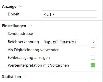

        Danke für die schnelle Antwort.
        Dimmer funktioniert leider noch nicht:

          Kontrolle der IP
          Schaltet der Ausgang?
          Leerzeichen probieren - eventuell haben sie den schlampigen Fehler von der Ausgabe übernommen

            Funktioniert vielen Dank!
            Beim Probieren ist der Haken "Digitaleingang" rein gerutscht.

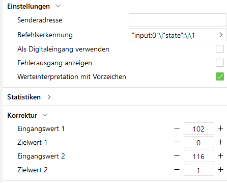

              ich bräuchte bitte mal kurz deine Hilfe. Ich habe schon viele Shelly Geräte mit deinen UDP Templates eingebunden. Ich scheitere aktuell jedoch an einem Pro Dimmer 2. Ich bekomme die Rückmeldung für den Eingang0 nicht ins Loxone zurück. Habe die FW 1.7.4 am Dimmer und am 1PM Mini Gen3 noch 1.7.1. Laut UDP Monitor sehen die Rückmeldungen ident aus.
              1 12:47:54.503 Loxone Miniserver Master Empfangen 192.168.178.130 8190 {"src":"shellyprodm2pm-2cbcbba42064","dst":"*","method":"NotifyStatus","p arams":{"ts":1770551274.28,"input:0":{"state":true }}} 7b 22 73 72 63 22 3a 22 73 68 65 6c 6c 79 70 72 6f 64 6d 32 70 6d 2d 32 63 62 63 62 62 61 34 32 30 36 34 22 2c 22 64 73 74 22 3a 22 2a 22 2c 22 6d 65 74 68 6f 64 22 3a 22 4e 6f 74 69 66 79 53 74 61 74 75 73 22 2c 22 70 61 72 61 6d 73 22 3a 7b 22 74 73 22 3a 31 37 37 30 35 35 31 32 37 34 2e 32 38 2c 22 69 6e 70 75 74 3a 30 22 3a 7b 22 73 74 61 74 65 22 3a 74 72 75 65 7d 7d 7d

                was steht bei dir in der 2. Befehlserkennung drin?
                Bräuchte auch die ganze Ausgabe wenn du den 2. Ausgang schaltest und dimmst.

              bei meinem Eingang habe ich das in der Befehlserkennung(Screenshot). Sieht für mich so wie vom UDP Monitor aus. Das original Script war so "input:0"\i"state":\i\1, hat aber leider nicht funktioniert.

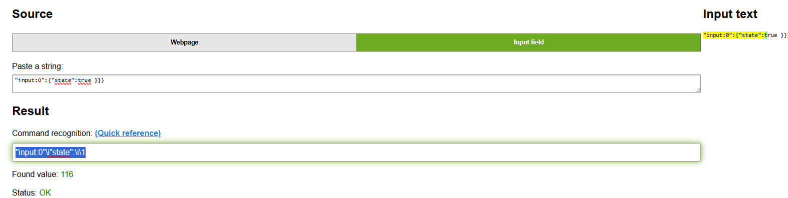

                • 4550
                sollte passen

                  Hallo Alex,
                  danke, es geht. Ich habs mir tausend mal angesehen, aber leider habe ich bei der Senderadresse die falsche IP hinterlegt.
                  Deshalb bin ich der Azubi

                  Die Config braucht nur den individuellen UDP Port außer du möchtest nur bestimmte IP durchlassen
                  Hauptsache ist dass es jetzt klappt.
