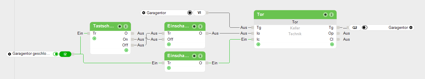

    Torsteuerung zeigt seit Update auf 16.0.6.10 teilweise geöffnet
    habe den Miniserver Go1 seit mehreren Jahren im Einsatz und kann über einen Nano IO Air und einem Koppelrelais das Garagentor öffnen und schliessen. Ich habe einen Reedkontakt am Tor, der bei geschlossenem Tor auch geschlossen ist. Nun habe ich das Update der App und der Config auf 16.0.6.10 durchgeführt. Seitdem zeigt das Garagentor eine Teilöffnung an, obwohl das Tor geschlossen ist. Im Liveview wird der Reedkontakt als geschlossen angezeigt. Ich habe an dem Tor eine Hörmann IO Steuerung, die entsprechende Fernbedienung zeigt mir auch geschlossen an.
    Bei "Tor Offen" habe ich keinen Reedkontakt, sondern habe dass über eine Einschaltverzögerung gelöst (wenn Reedkontakt "Tor geschlossen" 15 Sekunden geöffnet ist, dann "Tor offen").
    Wenn ich nun das Tor über die Loxone App öffne und schliesse, dann zeigt die App auch korrekt "Tor geschlossen" an. Mache ich dies über den Hörmann Handsender, dann zeigt die App "Tor geöffnet 50%" an, obwohl das Tor geschlossen ist und auch der Reedkontakt geschlossen ist.
    Vor dem Update wurde der Torstatus immer korrekt angezeigt, egal ob über App oder Handsender geschlossen wurde.
    Ich hoffe, ich habe mich einigermaßen verständlich ausgedrückt. Hat jemand eine Idee, wie ich wieder "Tor geschlossen" erreiche?

    Guten Morgen Boris Becker
    Geht die Einschaltverzögerung am Io zuerst aus und dann erst die Ic an, wieviel Zeit liegt hier dazwischen?
    Nach wieviel Sekunden geht die Einschaltverzögerung an Ic auf EIN ?

      Hallo Lightpicture,
      das war ein sehr guter Hinweis, der Io geht zuerst aus und nach einer Einschaltverzögerung von 0,5 Sekunden ging der Ic an. Das hat bisher absolut ausgereicht, ich habe die Einschaltverzögerung jetzt auf 5 Sekunden erhöht, dann zeigt die Loxone App wieder "Tor geschlossen" an. Testete dann mit 1 Sekunde, funktionerte auch noch perfekt, bei 0,9 Sekunden zeigt mir die App immer 50% geöffnet an.
      Vor dem 16er Update hat es aber auch mit 0,5 Sekunden Verzögerung funktioniert. Jedenfalls hast du mir geholfen, mein Problem zu Lösen. Bleibt die Einschaltverzögerung halt auf 1 Sekunde stehen. Vielen Dank
      Gruß, Boris
        Lightpicture kommentierte
        Wirklich ungewöhnlich.
        Als hat sich am Baustein etwas geändert.

              Ich denke, dass sich am Torbaustein die Mindestfahrzeit von geöffnet auf geschlossen von 0,5 Sekunden auf 1 Sekunde erhöht hat. Generell kein Problem, da ich denke, dass kein Tor in weniger als 1 Sekunde geschlossen ist. Da ich jedoch keinen Sensor bei geöffnetem Tor habe und dies nur über Laufzeiten realisiere, hat dies bei mir zu Problemen geführt.

              Ich habe die Einschaltverzögerung (Siehe Bild Beitrag #1), die zwischen dem Torkontakt und dem Eingang Ic vom Torbaustein ist, von 0,5 Sekunden auf 1,0 Sekunden erhöht.
              Meine Vermutung: Wenn am Torbaustein zwischen dem Öffnen des Eingangs Io und des Schließens des Eingangs Ic weniger als 1 Skunde liegt, dann zeigt die App "teilweise geöffnet" an. Vor dem Update reichte dafür 0,5 Sekunden.

            Hallo Noschvie
            Bei den Eingängen Io und Ic hat er Einschaltverzögerungen eingebaut.
            1 Sek Verzögerung.
            Bei nur einem Torkontakt.
