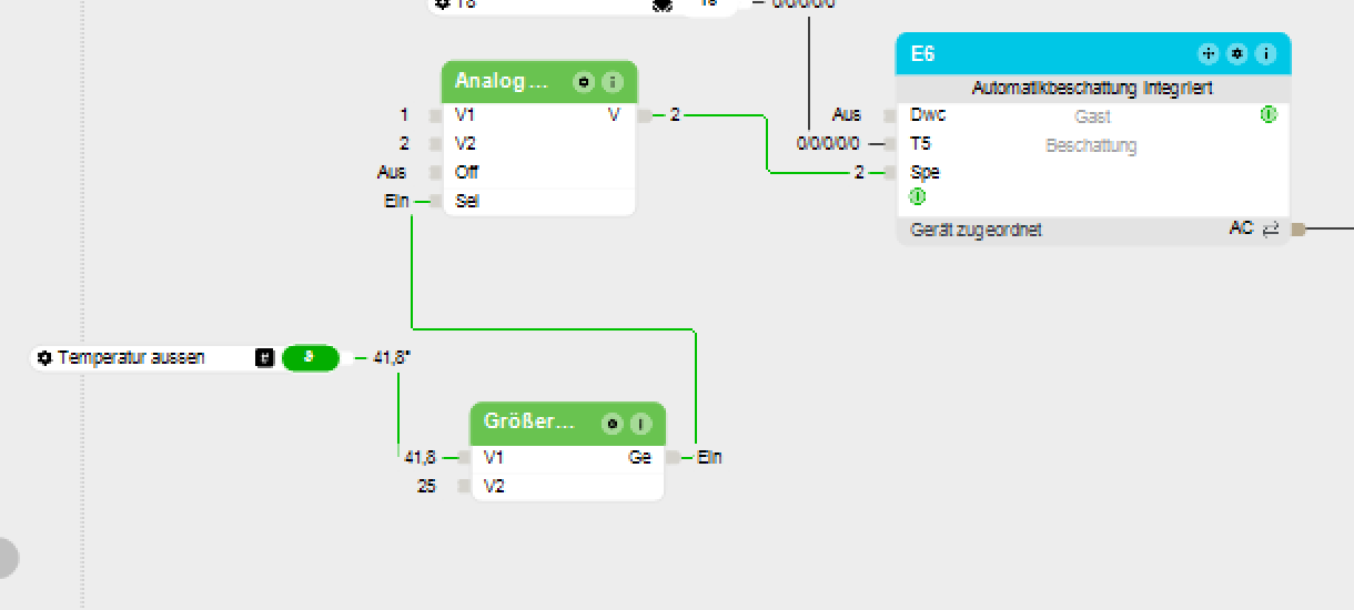

    ich würde gerne bei diesen hohen Temperaturen meine Rollos durch die Automatikbeschattung geschlossen lassen.
    Folgendes ist gegeben:
    Impuls durch eine bestimmte Temperatur, dass die Autobeschattung integriert an SPS , nach Sonnenstand öffnet sich natürlich die Beschattung wieder.
    Wie könnte ich das umgehen? Also das beispielsweise bei Aussentemperatur größer 25 Grad die Beschattung unten bleibt, aber dann bei Unterschreitung der Temperatur hoch fährt? Bei nicht so warmen Tagen soll sie aber ganz normal nach Sonnenstand hochfahren. Hat da jemand Ideen?

    Hi.
    Bin unterwegs, kann also nur aus dem Gedächtnis schreiben.
    Das müsste der Parameter SPe sein, dh 1 wäre öffnen, 2 wäre schließen und 3 wäre Lamellen horizontal
    Da könntest du einen analogwahlschalter mit V1=1 und V2 = 2.
    An den sel hängst du die Logik Temperatur > 25
    Für den Fall, dass bei allen die Beschäftigungsperiode schon vorbei ist, aber die temp unter 25 fällt müsstest du eine eigene Logik definieren
    Quasi: alle Rollos unten + keine Sonnenstand Automatik mehr + Temperatur fällt unter 25 + kein Sichtschutz > Rollos rauf

      Hallo Manni_82
      Schau dir den Parameter
      Spe an
      Sun position automatic end action
      0 = Keine Aktion
      1 = Vollständig öffnen
      2 = Vollständig schließen
      3 = Lamellen horizontal stellen

        Hmmm. Das habe ich soweit probiert. Ich habe aber am SPS Ausgang die Aktivierung der autobeschattung mit sonnenstand. Die bleibt dann jedoch aktiviert und es ändert sich nichts. Auch wenn er mit dem anslogwahlschalter Beschattung schließen soll 🤔

          so ich hab mal ein Screenshot angehängt. er beendet ganz normal die Sonnenstandsautomatik 8ich hatte dies bei diesem Fenster Manuell heute morgen die Automatik gestartet) und lässt das Fenster nicht geschlossen, obwohl ja warm genug

            Guten Morgen zusammen,
            weiß jemand, was ich da falsch mache? Eigentlich müssten die Rollos ja unten bleiben...
