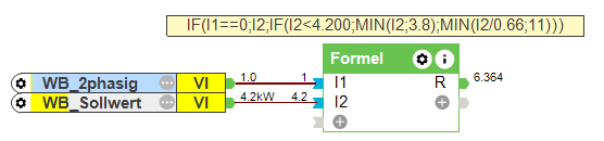

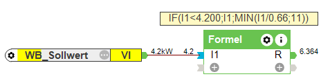

          Ich würde mal den Weg gehen die Sollwertvorgabe an die WB bei
          3-phasigem Laden um 1/3 zu erhöhen.

            Hallo und vielen Dank schonmal. Genauso hatte ich es mir auch gedacht, aber das ist doch auch wieder nur "gefrickel". Wenn ich dann ein Auto anschließe, das 3 phasig lädt, passt es ja wieder nicht mehr.

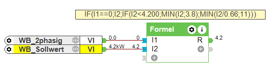

              Ja dann musst du uns halt auch mitteilen was eine Lösung alles können soll.
              Von Loxone wird da wohl nichts kommen und selbst wenn muss dann ja auch
              über ein Signal erkannt werden ob das Auto 2 oder 3phasig laden kann.
              Du kannst über die Freigabe der WB definieren ob das Auto 2 oder 3-phasig laden kann
              und den Formelbaustein dazu anpassen.
              Über den Typ2 Stecker kann man das jedenfalls nicht abfragen.

              • SPS-Guru
                SPS-Guru kommentierte
                Für die Umschaltlogik kannst du natürlich auch den Zähler abfragen wenn vorhanden.
                Logik wäre dann wohl :
                If I-L2 >=6 AND I-L3 < 0.5 THEN WB_2phasig
