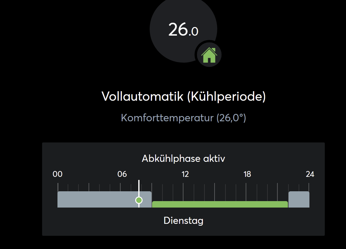

    Liebe Loxnauten,
    ich habe das Phänomen, das ich laut Zeiteinstellug eigentlich Eco Temperatur haben müßte aber deutlich nach Komforttemperatur geregelt wird:
Ansichten: 74
Größe: 49,2 KB
    Das Problem hab ich allerdings schon länger nicht erst seit dem letzten Update. (15534)
    Jemand eine Idee?
    Gruß, Oliver

    Dem schliesse ich mich mal an
    Wenn man dann den Baustein löscht und ersetzt funzt alles normal
    irgendwann ist es wieder so konfuss
    Und es besteht wirklich scon länger .... mit MS Gen1 und Config 16 ....
    Nichts groß verändert - außer Zeiten und Temp
    Jerzy
