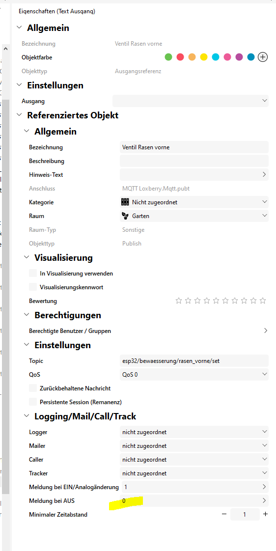

bin gerade dabei meine Bewässerungsventile via MQTT anzubinden. Interessanterweise sendet der Miniserver beim Publish eine leere Meldung bei AUS.
Der Ausgang:

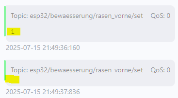

Am Broker kommt nur eine 1 bei EIN an, bei AUS ist die Nachricht leer:
Auch wenn ich statt 1 und 0 "on" und "off" als Meldungen beim Ausgang nehme, kommt bei EIN eine 1 und bei AUS eine leere Nachricht.
Loxone Config 16.0.6.10
Ist das ein Bug oder mache ich was falsch?
Edit: habe nun hier im Forum gefunden, dass man einen Textgenerator vor den Ausgang schalten muss... aber wozu ist dann Meldung bei EIN/AUS?
Edit 2: Wahrscheinlich fürs Logging, nachdem es unter Logging/Mail/Call/Track ist.
