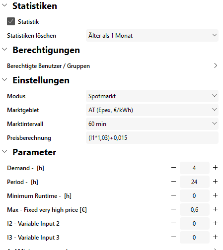

    Hallo Leute
    mein Spotpreis Optimierer gibt mir seit kürzerer Zeit nur noch die Preise von 00:00 bis 21:00
    hab in der Baustein Konfiguration bereits nachgeschaut da steht 24h Periode.
    Hab den Baustein aus der Config geschmissen und wieder einen eingefügt keine Änderung
    habt ihr eine Idee woran das liegen könnte ?

    kannst du ein paar mehr Infos reinpacken oder am besten nen Screenshot von der Config? Für einen Vergleich bei mir fehlen mir da die Parameter

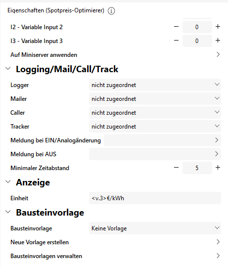

      Hier die Screenshots von den Parametern am Baustein

        sieht alles vernünftig aus.
        Bin ratlos. jemand von den alten Hasen eine Idee?

          Hallo Hab jetzt mit Loxone das Thema besprochen die verweisen mich auf eine Beta Version
