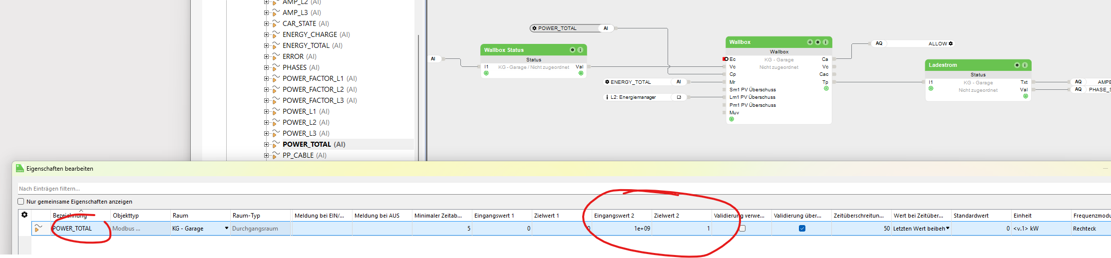

    Ich vermute, dass es am Modbus-Register POWER_TOTAL liegt, aber ich bekomme es trotzdem nicht hin.

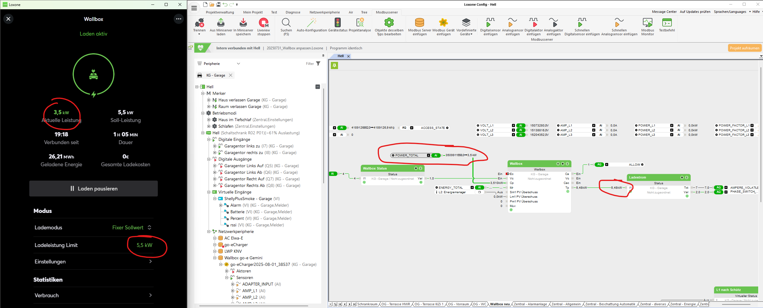

    Wenn ich 5,5 in der App als Fixwert einstelle, zeigt er mir 3,5 kW an (hier musste ich schon eine Änderung an der Vorlage vornehmen, und zwar habe ich die Umrechnung von 100.000,000 auf 1 auf 1000000000,000 auf 1 erhöht, weil es mir mit der Default-Einstellung einen MW-Wert angezeigt hat)

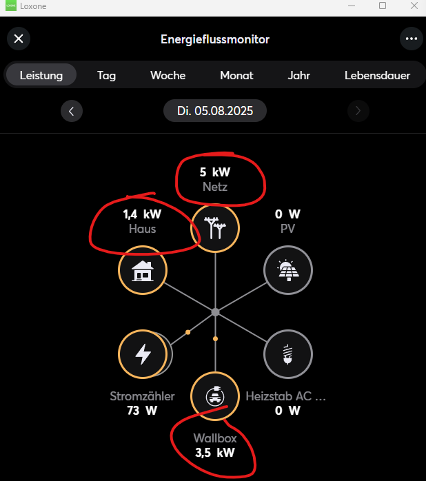

    So sieht es im Energieflussmonitor aus. Das Netz liefert 5 kW, also können die eingestellten 5,5 kW auch nicht stimmen - womit ich den Wallbox Baustein im Visier habe, aber da konnte ich nichts passendes finden.

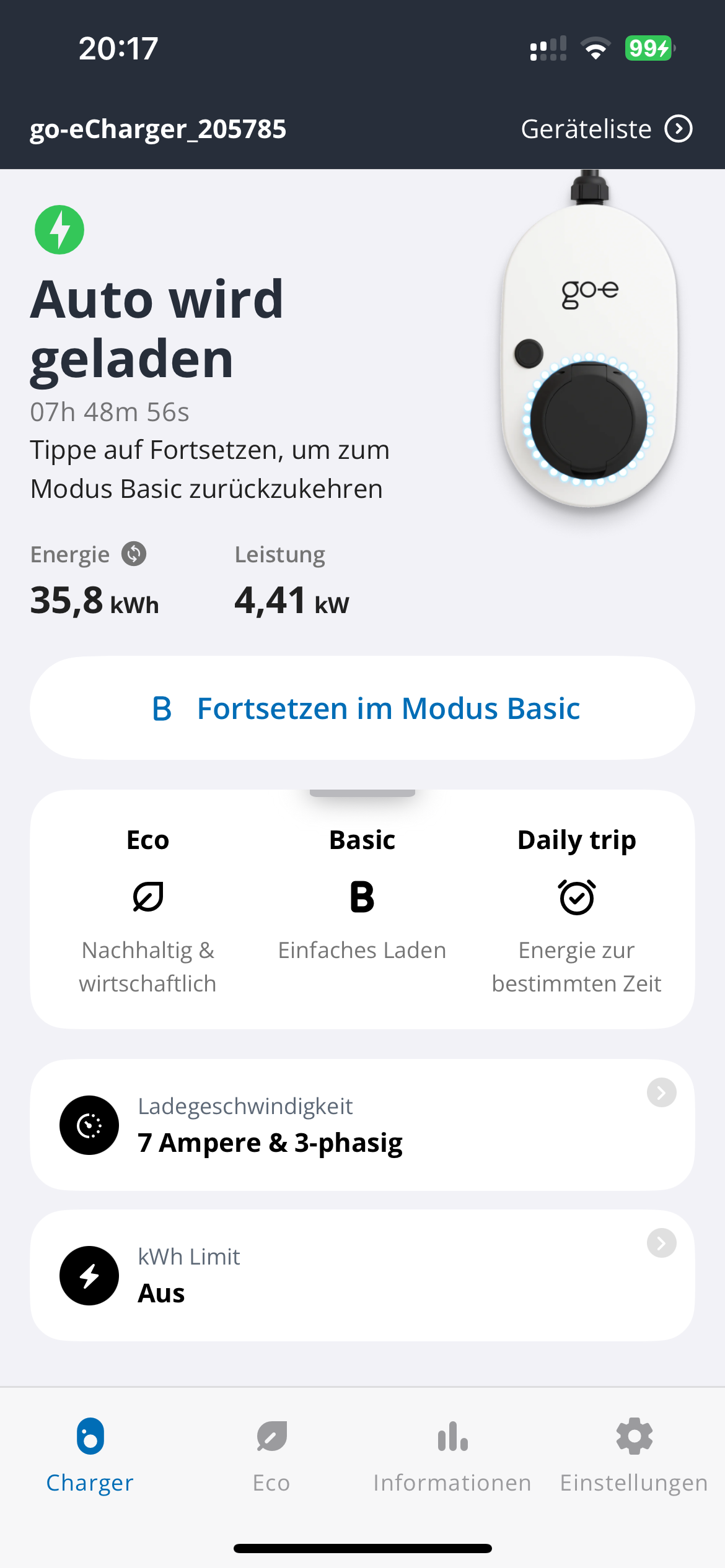

    Laut go-e App kommen beim Auto 4,41 kW an.

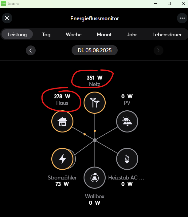

    Dieser Wert müsste hinkommen, weil wenn ich das Laden beende, verbraucht das Haus ca. 350 Watt.

    Kann sich daraus jmd. einen Reim machen und mir erklären, wie ich das hinbekomme.

    Das liegt wohl an deinem Statusbaustein welcher die Soll-Leistung in Ampere umrechnet.
    Bei den gezeigten 7A kommt man selbst bei Leistungsfaktor cos φ = 1 nur auf 4.85kW.
    Genau gerechnet würden die 5.48kW einem Strom von 7.91A entsprechen.
    Wenn du die Leistung nur in ganzen Ampere-Schritten angibst dann wird die WB dem Auto
    immer entweder zu viel oder zu wenig als zu beziehende Leistung mitteilen.
    Wenn die Go-e WB nur ganze Ampere-Schritte zulässt dann wirst du damit leben müssen
    das eben nur in ca. 693W Schritten geregelt werden kann.
