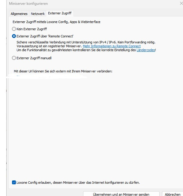

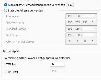

    Ich habe einen bestehenden MS, den ich in der Vergangenheit aus dem selben Subnets mit der Config verbunden und geladen habe. Neu ist der Rechner mit der Config nicht mehr im gleichen Subnet. Nun bekomme ich keine Verbindung hin. Auf der Firewall habe ich zum testen alle Ports geöffnet und einen ping auf den MS funktioniert auch. Ich kann weder nach dem MS suchen noch eine manuelle Eingabe über IP.
    Muss da noch was im MS umgestellt werden? Ich habe die aktuellen Einstellungen vom MS im Anhang.
    Was ich gesehen habe, dass es die Option gibt "Config aus dem Internet zu laden". Diese Option finde ich aus Sicherheit aber fraglich.
    Betreibt auch jemand den MS in einem anderen Netzwerk und kann mir hier eine Idee liefern, wie das korrekt erfolgt?

    Grundsätzlich funktioniert das. Der MS hat eine fixe IP Adresse, oder? Vermutlich ist das ein Problem der Firewall.
    Habe zwei verschiedene Netze und noch ein VPN dazwischen und die Pfsense kümmert sich um das Routing.

      Ja die IP wird mittels MAC statisch vergeben vom Router. Im MS habe ist dann der DHCP aktiv wie im Screenshot. Die IP wird auch korrekt zugewiesen. Soweit korrekt oder?
      Die Option mit der "Config laden aus dem Internet" kann ich somit wieder rausnehmen?
      Der externe Zugriff muss ich aktiviert lassen um beispielsweise von extern mit der App zuzugreifen? Einen VPN habe ich dazu nicht in Betrieb um aufs lokale Netzwerk zu kommen.
