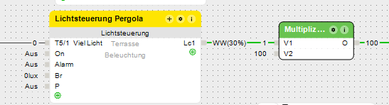

    Lichtsteuerung Prozentwert
    Hallo zusammen
    Ich möchte den Prozenwert der Lichtsteuerung an eine externe LED Lampe weitergeben. Leider rechnet es mir den Wert nicht korrekt.
    Sprich, wenn ich 30% Ausgang habe, so soll beim Virtuellen Ausgang dann 30 ankommen.
    Wie löse ich dies am besten? Mit dem Multiplizierer hat es nicht funktioniert, da der Wert 1 ist und nicht 0.30

    Hat sich erledigt. Musste von SMA auf Dimmer 0-100% umstellen und dann klappte es.
