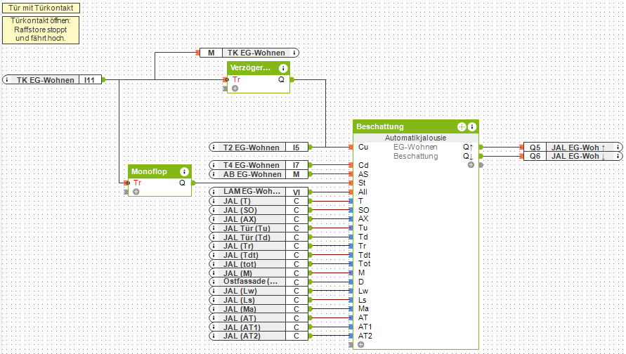

          Christian Fenzl Bei den von dir genannten Punkten hat Loxone sicherlich noch einiges an Luft nach oben. Ich glaube aber, dass die Umsetzung deutlich komplizierter ist, als es auf den ersten Blick scheint. Ich denke trotzdem: Ticket aufmachen und auf Config 9 hoffen. Mit dem Löschen einzelner Linien kann man m. E. noch ganz gut klar kommen, indem man auf der richtigen Seite (Ausgang/Eingang) die Verbindung löst, das hält den Kollateralschaden in Grenzen ...

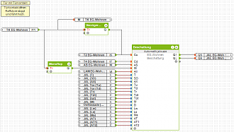

          Benjamin Jobst Wenn bei dir nach der automatischen Ausrichtung der Bausteine "fast jedes Arbeitsblatt sauber aufgeräumt ist", dann enthält deine Config keine wirklich komplexe Programmierung. Dazu nochmal ein typisches "Vorher-Nachher-Bild", wie es bei mir aus ...
          Gruß, Gerd
            Ich find das in diesem Fall gar nicht so schlecht
            Bezüglich einzelne Linien: Ich hoffe auf V5, V6, V7, V8 und jetzt auf V9 ;-)
            Der Wunsch ist nicht neu, und nicht von mir allein.
          • Gerd Clever
            Gerd Clever kommentierte
            Christian, noch eine Ergänzung:
            Es lassen sich zwar nicht 'alle Verbindungen an einem Anschluss per D&D zu einem anderen Anschluss verschieben', aber mit Ausschneiden (Ctrl X) + Einfügen (Ctrl V) lässt sich ein ganzer Verbindungsbaum dennoch ganz gut verschieben.
            Zuletzt geändert von Gerd Clever; 02.08.2016, 10:18.

          Gerd Clever keine komplexe Programmierung würde ich so auf anhieb nicht sagen. Ich habe meine Programmierung nur aus diversen Gründen (Platz, Übersichtlichkeit) nur recht kleingliedrig gehalten, d.h. viele zusammenhängende Logiken über Merker geführt etc. Das hat dazu geführt, dass der Aufräumen-Befehl diese Teilblöcke sehr einfach strukturieren konnte. Aber selbst bei Bausteinen mit vielen Ein- und Ausgängen war der Ergebnis erstaunlich gut für den ersten "offiziellen" Versuch. Ähnlich wie bei deinem Beispiel würde ich sagen. Sag bloß, du bist damit nicht zufrieden?

            Zufrieden? Gar nicht! Der obere Teil Cu - Td ist doch nach der Auto-Ausrichtung ein einziges Linien-wirr-warr.
            Nach der manuellen Nacharbeit sieht die Seite jetzt so aus ...
