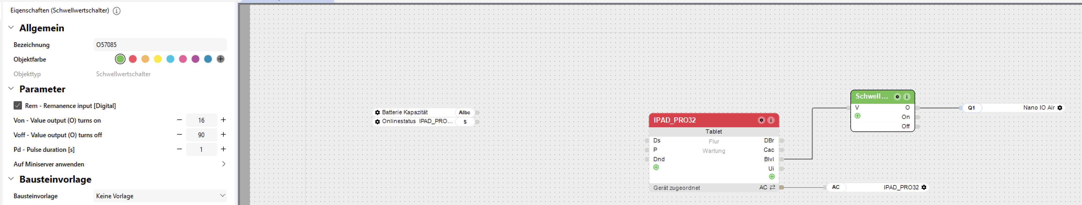

könnte mir bitte jemand weiterhelfen wie ich das am besten lösen könnte.
Ich habe eine Steckdose via Tree und an der hängt das Ladegerät vom Ipad.
Ich möchte wenn der Akku auf unter 20% geht das es geladen wird und bei über 80 soll es wieder ausschalten.
ich würde den Schwellwertschalter verwenden
Am Ausgang O ist ein Relais angeschlossen. Schaltet das Relais ein wenn es unter 16% ist und schaltet es bei 90% wieder aus. Ich habe diese Werte so eingestellt, da mein altes IPAD einen schlechten Akku hat
